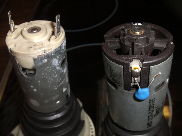

      Dein Motor läuft mit 220V GLEICHSTROM (also keine Netzspannung).
      Um welchen Motortyp handelt es sich denn ? Fabrikat "Johnson" oder "Domel" ? Wenn es ein Johnsonmahlwerk ist kannst Du davon ausgehen dass er der Motor ist.
      Erkennen kannst Du es unten auf den Bildern , links Johnson , rechts Domel.
        228,72 kB, 640×480, 1.763 mal angesehen

      es handelt sich um einen domel motor(bild rechts)wobei ich gerade bemerkt habe das einer von den 2 blauen kondensatoren was zwischen den steckfahnen und dem motorgehäuse, einer keine verbindung mit der motorgehäuse hat ,glaub aber nicht das das der fehler ist,sind die zur entstörung nehm ich an.
