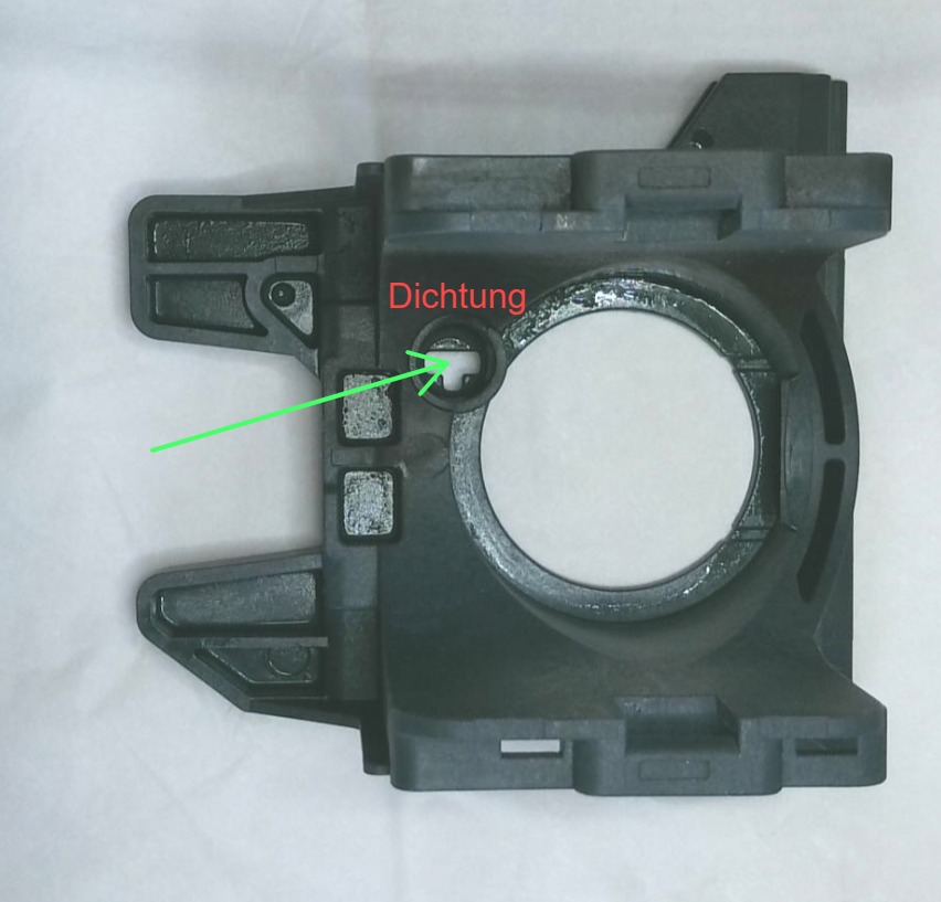

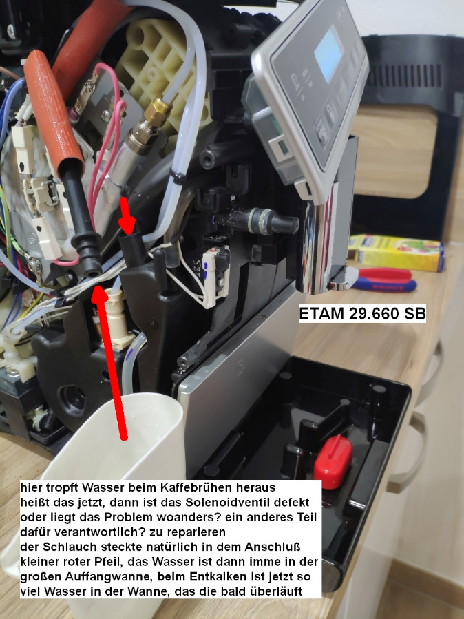

Ich bitte um eure Hilfe komm einfach nicht mehr weiter meine Maschine was ich in der Arbeit nutze läuft nicht mehr richtig. Zu viel Wasser in der auffangschale, Kaffeepuck zu nass und macht komische Geräusche. Mir ist auch aufgefallen das manchmal wenn ich die Maschine ausschalte nicht spült. Folgendes habe ich erneut: Pumpe, Filter zwischen der Pumpe, Brühgruppe und Brühkolben neu, Mahlwerk habe ich zerlegt und gereinigt. In diesem Video könnt ihr sehen wie sich die Maschine verhält.
