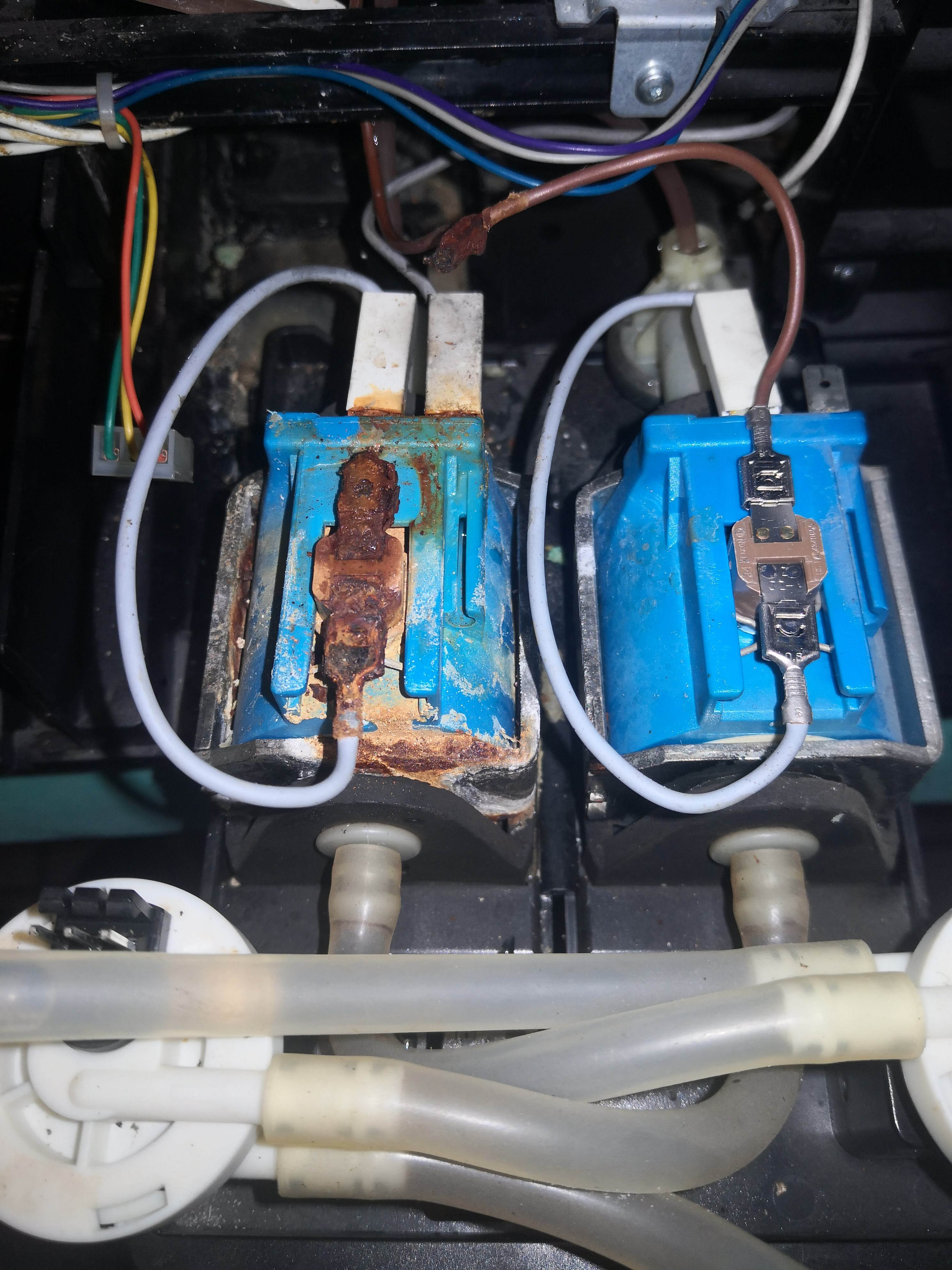

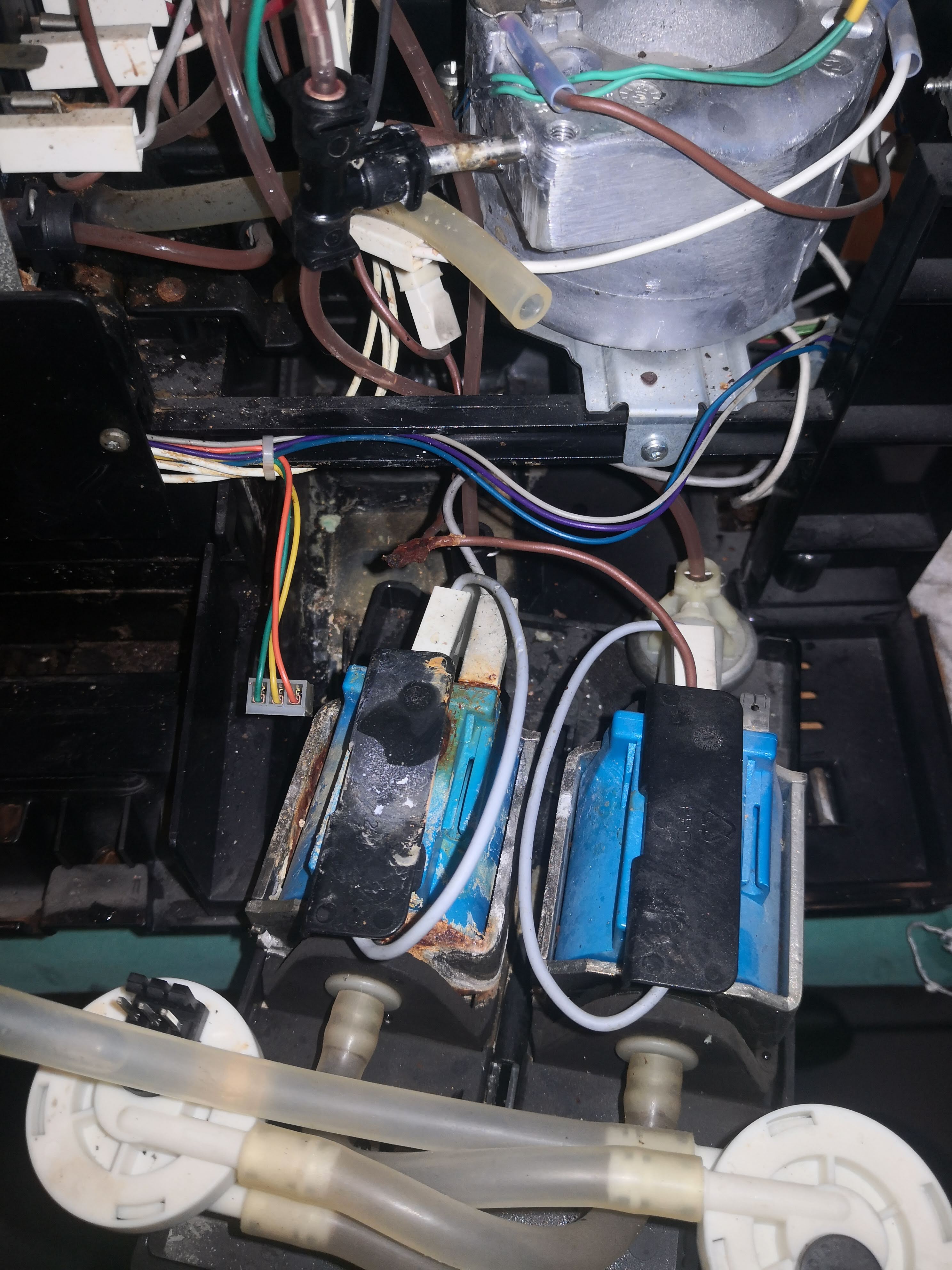

      Bei der Flair kam die Meldung: "Bitte warten", danach "Gerät spülen". Aber dann passierte nichts mehr.
      Nun folgendes Schadensbild. Wie auf den Bildern ersichtlich scheint die linke Pumpe defekt, die Litze ist ab gerostet.

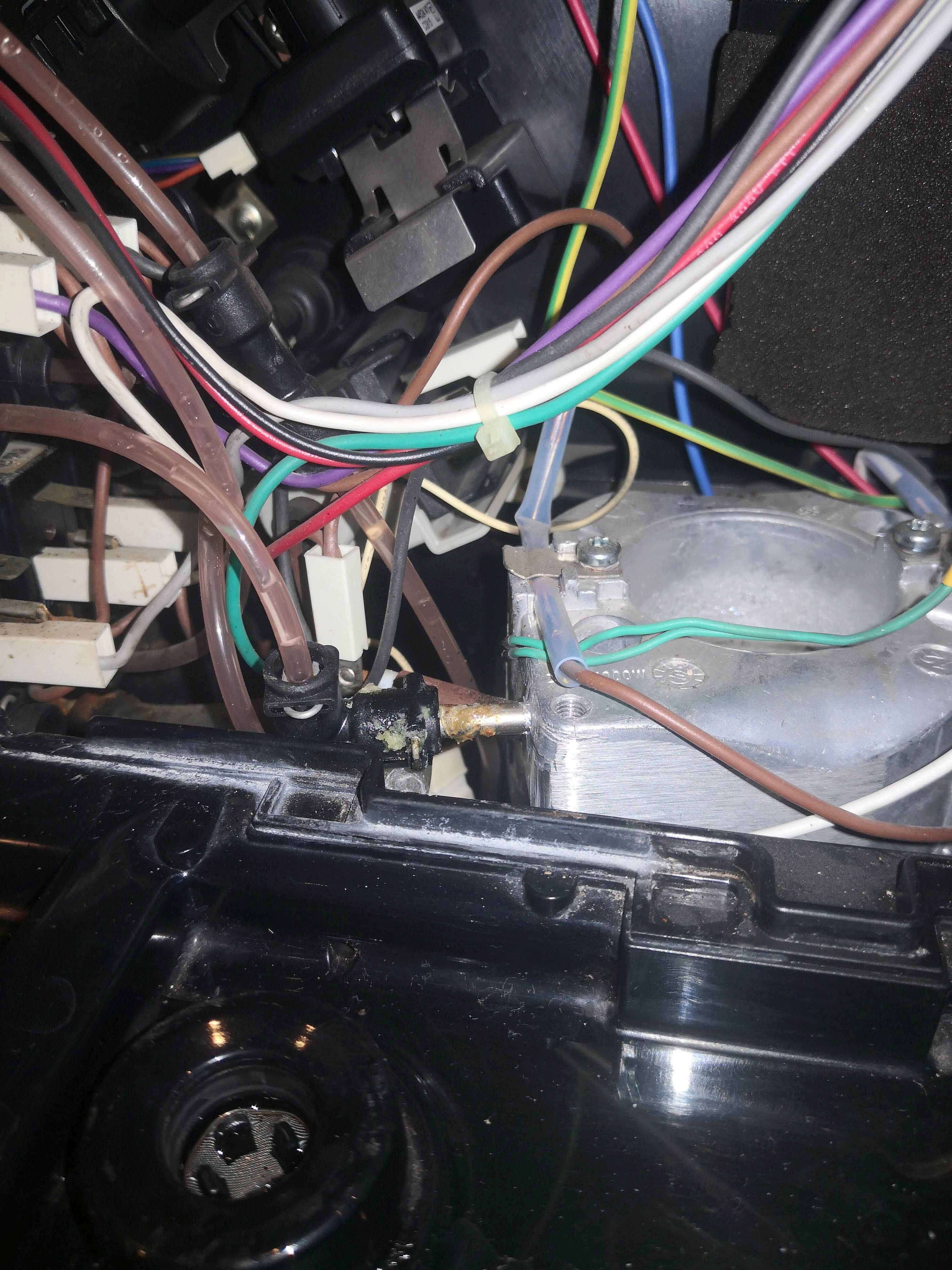

      Anscheinend tropfte über einen längeren Zeitraum Wasser von dem T-Stück darüber auf die Kontakte und führte zur Korrosion.
      Gibt es das braune Kabel aus Ersatzteil oder muss man das selbst basteln?
      Ich hoffe mit dem Austausch der Pumpe und, neuen Kabeln und neuen O-Ringen an dem T-Stück ist der Fehler behoben.
      Falls noch irgendwer Tipps zur Reparatur hat bitte hier reinschreiben.
      Freundliche Grüße
      Leonard

    • Wow schaut das übel aus….
      Ich wüßte jetzt nicht, wo es das Kabel gäbe.
      Da muss man wohl selber ran…
      Wenn es an der alten Pumpe einen Kurzschluß
      gegeben hat, kannst Du davon ausgehen, dass
      auch der Triac auf der Leitungselektronik kaputt
      gegangen ist. wenn es keinen Kurzschluß gab,
      wird es reichen die Pumpe mit Anbauteilen zu
      ersetzen und die Kabel zu restaurieren.
