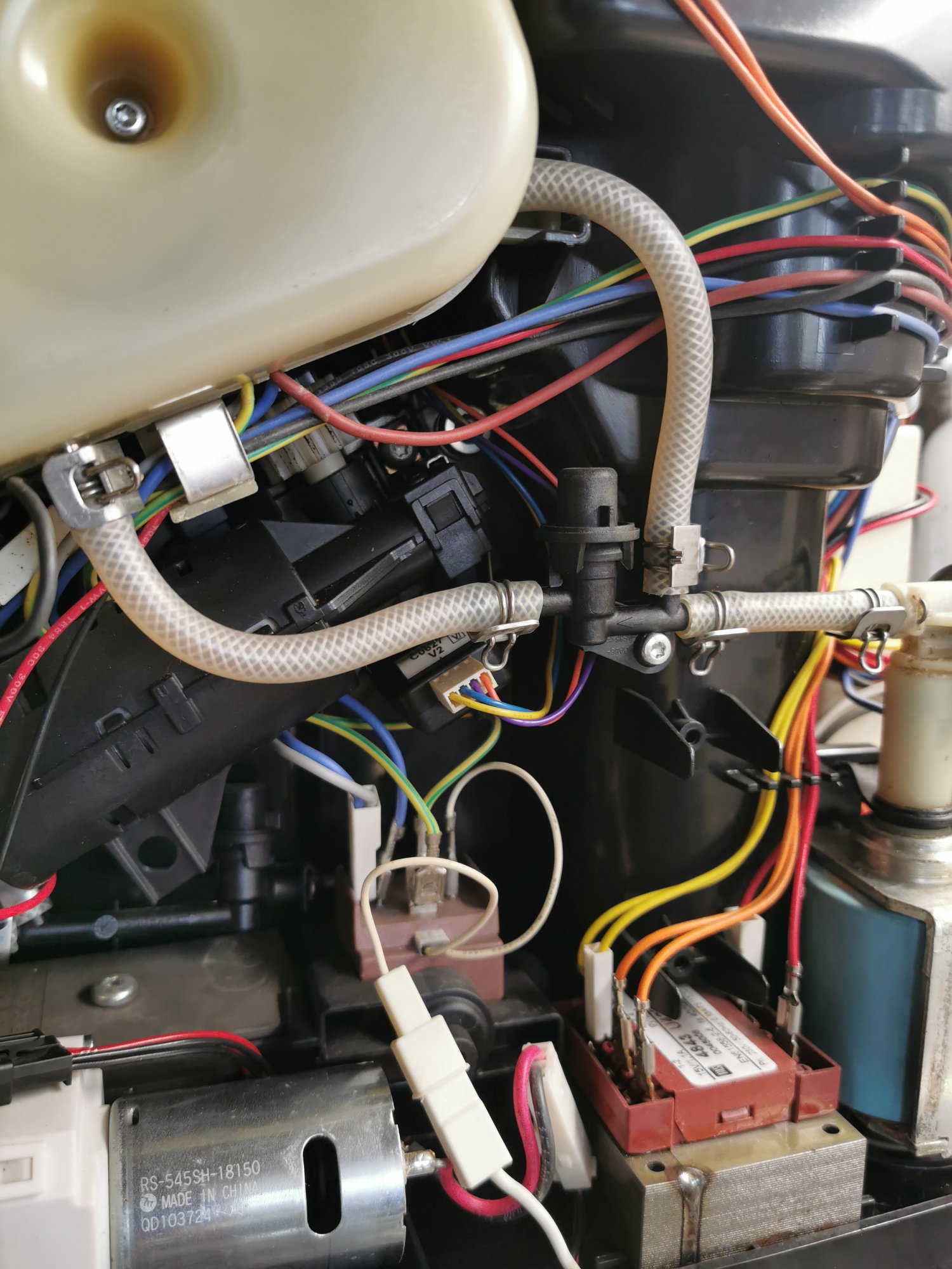

      Nach genauer Betrachtung der Innereien sind folgende Arbeiten noch dringend nötig:
      - WT gehört mal erneuert
      - Pumpe sieht ebenfalls grenzwertig aus, vermutlich wurde der Membranregler mal ersetzt (kann mich bei dieser Maschine nicht dran erinnern, war aber ein Gebrauchtkauf (Chromvariante, gab es nicht mehr...)
      - Entkalken DRINGEND nötig, wollte ich eigentlich nach dem Reinigen machen (Maschine wird mit Filter betrieben, aber 2x / Jahr entkalke ich ich mit dem Flüssigentkalker hier aus dem Shop; Filter=OFF, Entkalken manuell starten). Aber da ich nun erst ma froh bin, das das braune läuft, lass ich erst mal die Finger vom Entkalker. Dazu muß ich erst mal 2-4 Wochen sehen, das alles läuft, ggf. gleich paar Ersatzteile herlegen.

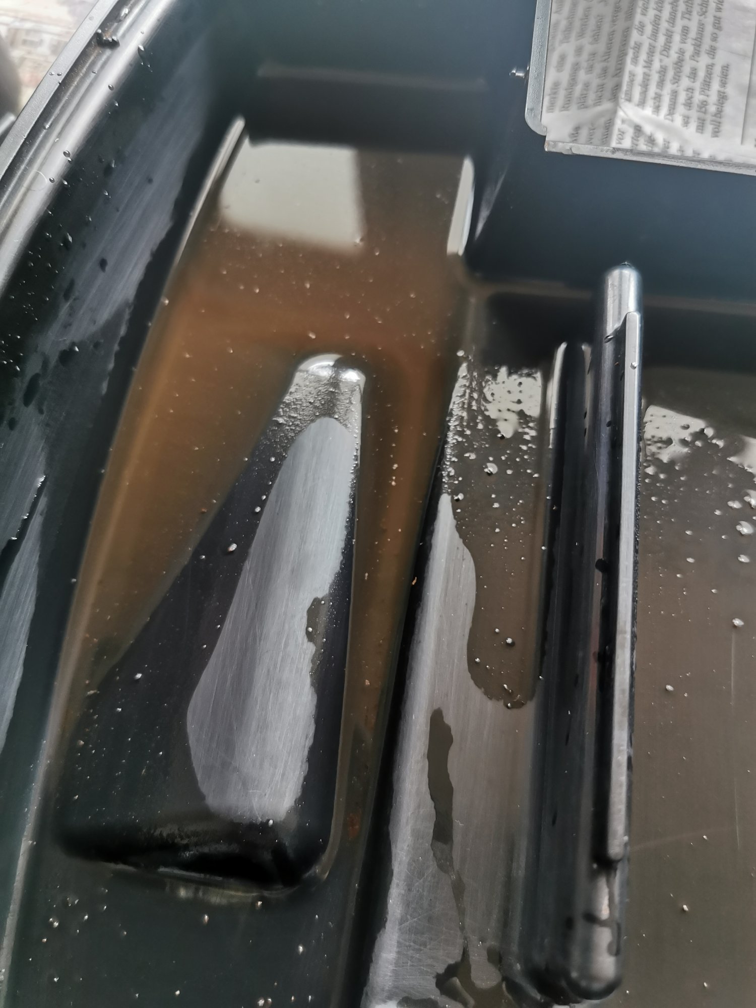

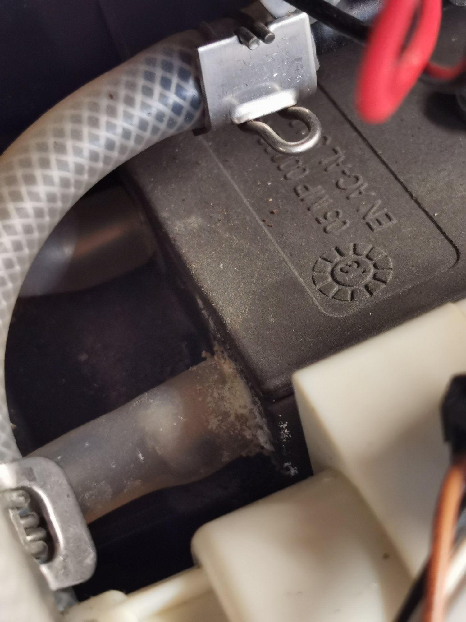

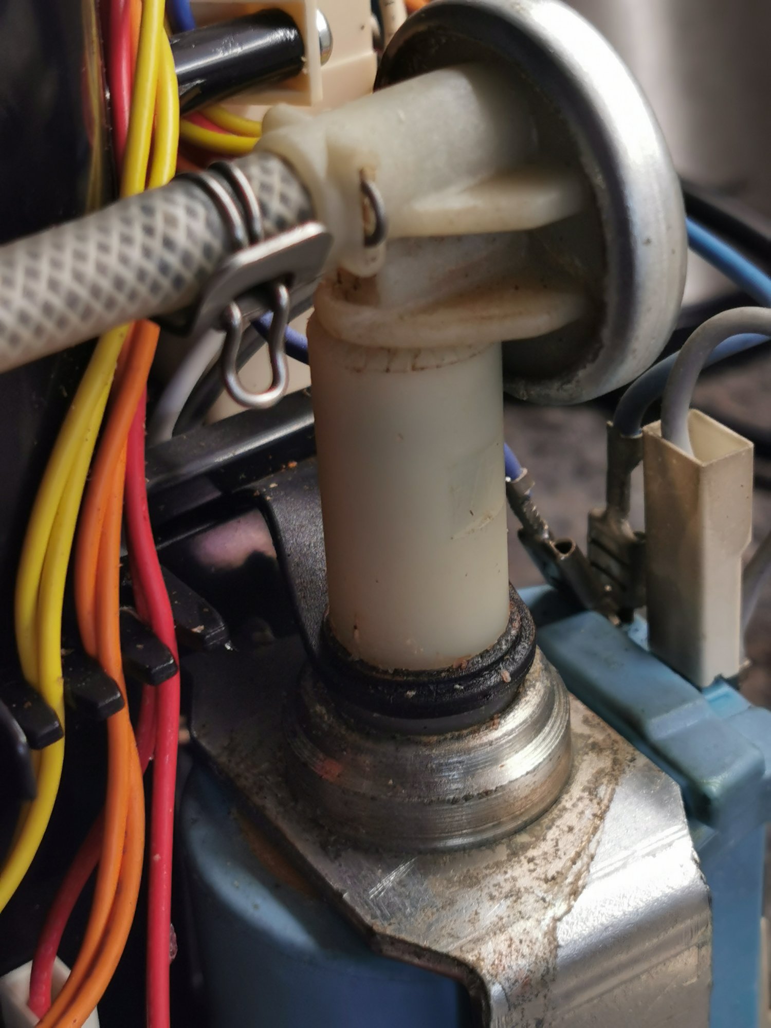

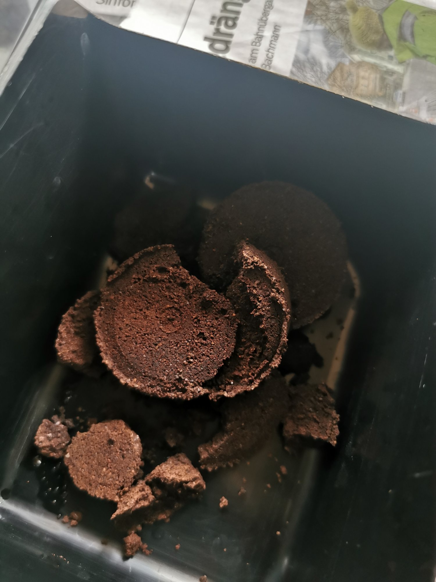

      Anbei noch ein paar Bilder:
      - Trester nach den Testbezügen (jeweils auf LEICHT gestellt, um nicht die ganzen Bohnen zu verschaffen)
      - Wasser in Abtropfschale nach 1x Espresso + 1x Kaffee (plus üblicher Schmutz während der Arbeit, Kaffeepulverreste)
      - Maschine Schlauchseite
      - Pumpe

    • @harry owl
      Deckel Heizung nehm ich dann mal ab, aber bisher hab ich noch keine Maschine gesehen, die da noch "neu" aussieht. Alle meine Z5 hatten irgendwann da mal n Problem. Wir haben auch relativ kalkiges Wasser (schwäbische Alb, Kalkstein a mass).
      Die Ventile würdes Du erneuern, aber nicht aus Messing? Vielleicht ne doofe Frage, aber: Warum? "auf Halde" hab ich mir, da die doch immer mal wieder kaputt gehen, die aus Messing hergeholt. Dachte, die sind dauerhafter. Kann aber auch noch 2 Standard-Kunststoff ordern, kosten ja nicht die Welt. Mit "C" meinst Du die C-Serie? Sind die anders?
      Bezgl. Pumpe: O-Ring? Du meinst obe, am Membranregler, vermute ich. So verrotzt wie der aussieht würd ich den komplett erneuern, und dabei dann auch gleich Schlauch mit. Besser? Oder versteh ich Dich hier falsch?
      die gammeln fest für die Zsind ja teuer darum die aus der C und den Stößel aus dem in die für die Z einbauen
      warum erst mal den Oring tauschen sollte man ja immer da haben und dann mal testen ob alles dicht ist
