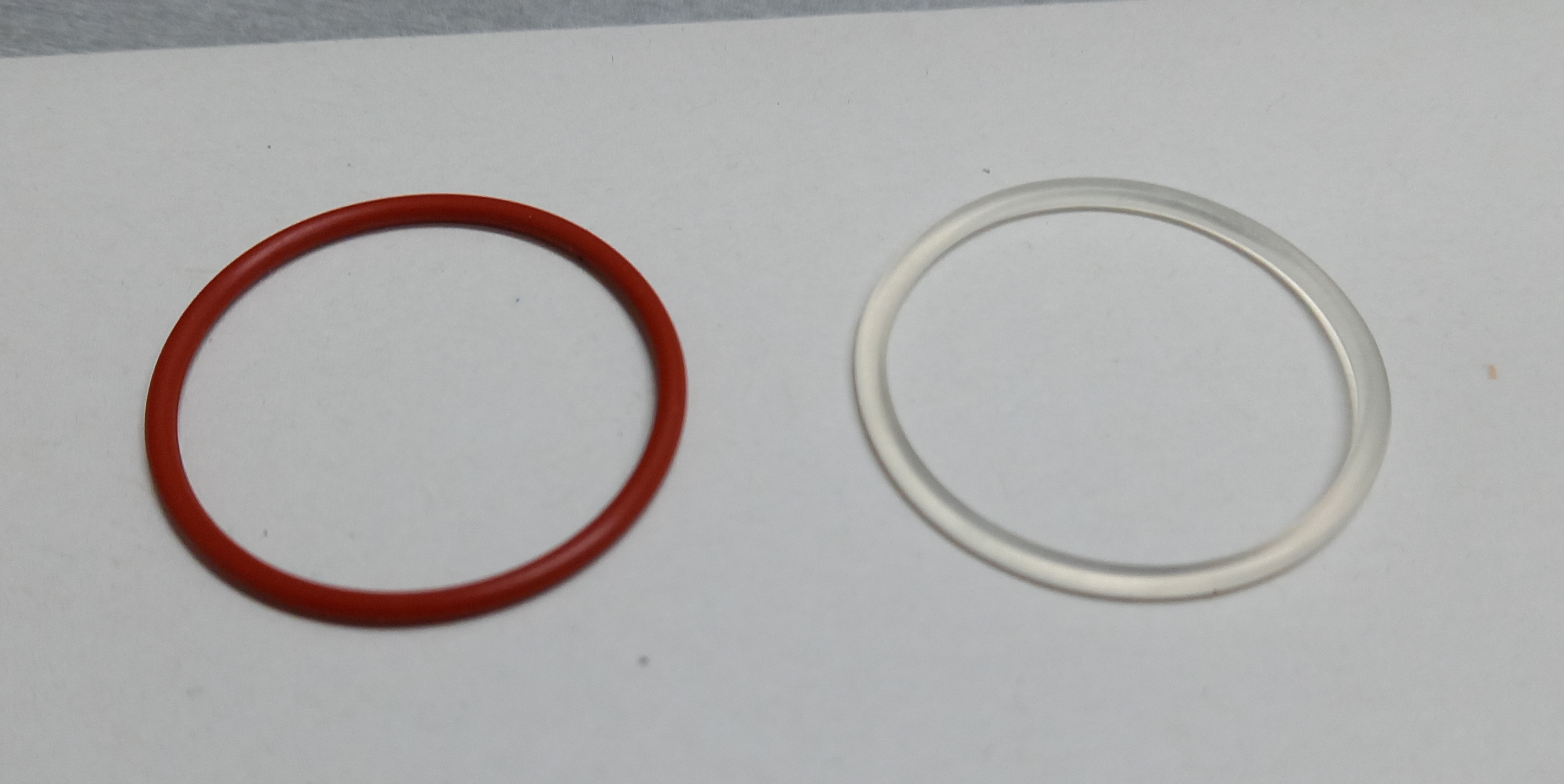

      Das Gerät, ca. 3 Jahre alt, hatte das Problem, dass die Pumpe Luft zieht und dementsprechend wenig/kein Wasser fördert.
      Also Flowmeter ausgebaut, dort war eine durchsichtige Dichtung verbaut (siehe Anhang 1, rechts).
      Das Flowmeter selber war frei und makellos sauber.
      Ich habe darauf die Dichtung mit einer normalen, bewährten roten Dichtung (z.B. Art. Nr 10125 hier im Shop) ersetzt, und sofort läuft das Gerät wieder.
      Das genau gleiche Problem hatte ich bei Jura Gastro Geräten auch schon mehrfach.
      Jetzt meine Frage: Ist das ein bekanntes Problem mit diesen neueren Dichtungen, oder habe ich einfach nur Pech?
      Ich habe das mittlerweile bestimmt schon 4-mal selber erlebt, das ist doch ein Muster.
      Wäre eben leider Schade, da neu gekaufte Flowmeter gerne mit diesen durchsichtigen Dichtungen geliefert werden.
      Mfg
      Marcel

    • Habe aber auch schon mal gehört, dass die
      durchsichtigen Flowmeterdichtungen Probleme
      machen. Seit ich das weiß, habe ich mir
      vorsichtshalber ein paar von den roten hingelegt.
