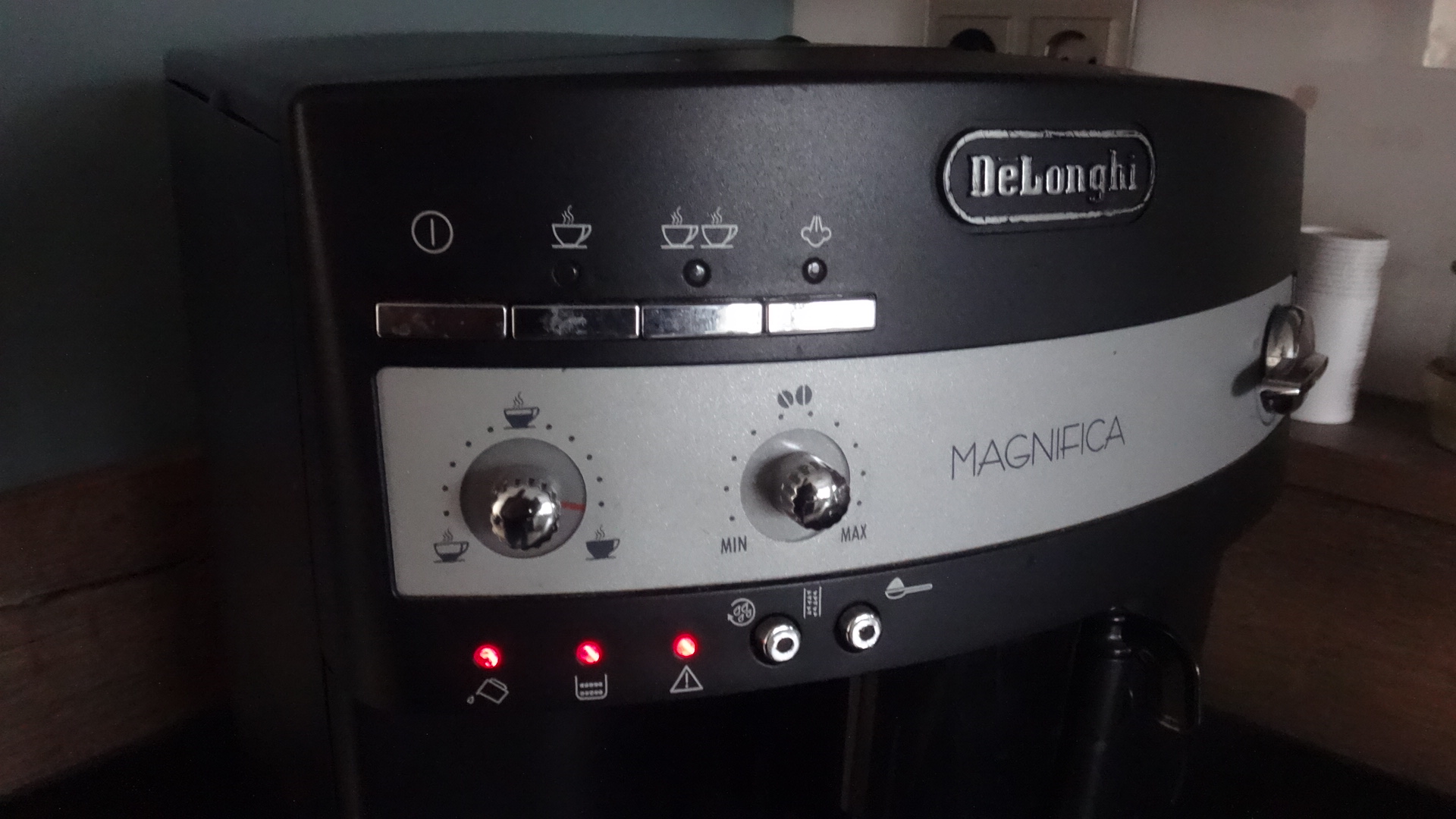

      Wenn der Netzstecker gesteckt wird, leuchten kurz darauf die 3 roten LED (Kontrollanzeigen Wasser, Kaffeesatzbehälter und allgemeiner Alarm) auf.
      Siehe Anhang.
      Satzbehälter ist leer, Brüheinheit montiert und Wasser vorhanden. Maschine läßt sich aber nicht einschalten.
      Hat jemand Erfahrung damit oder eine Idee, was zu tun wäre?
      Hört man da die Brühgruppe fahren? Vermutlich nicht oder?
      Gibt es eine Vorgeschichte oder kam der Fehler aus heiterem Himmel?
    • Ist kein üblicher Fehler. Ich würde da auf die Bedienteilplatine tippen
