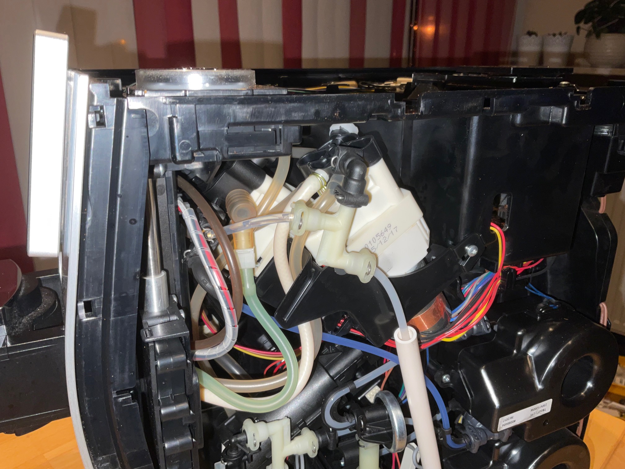

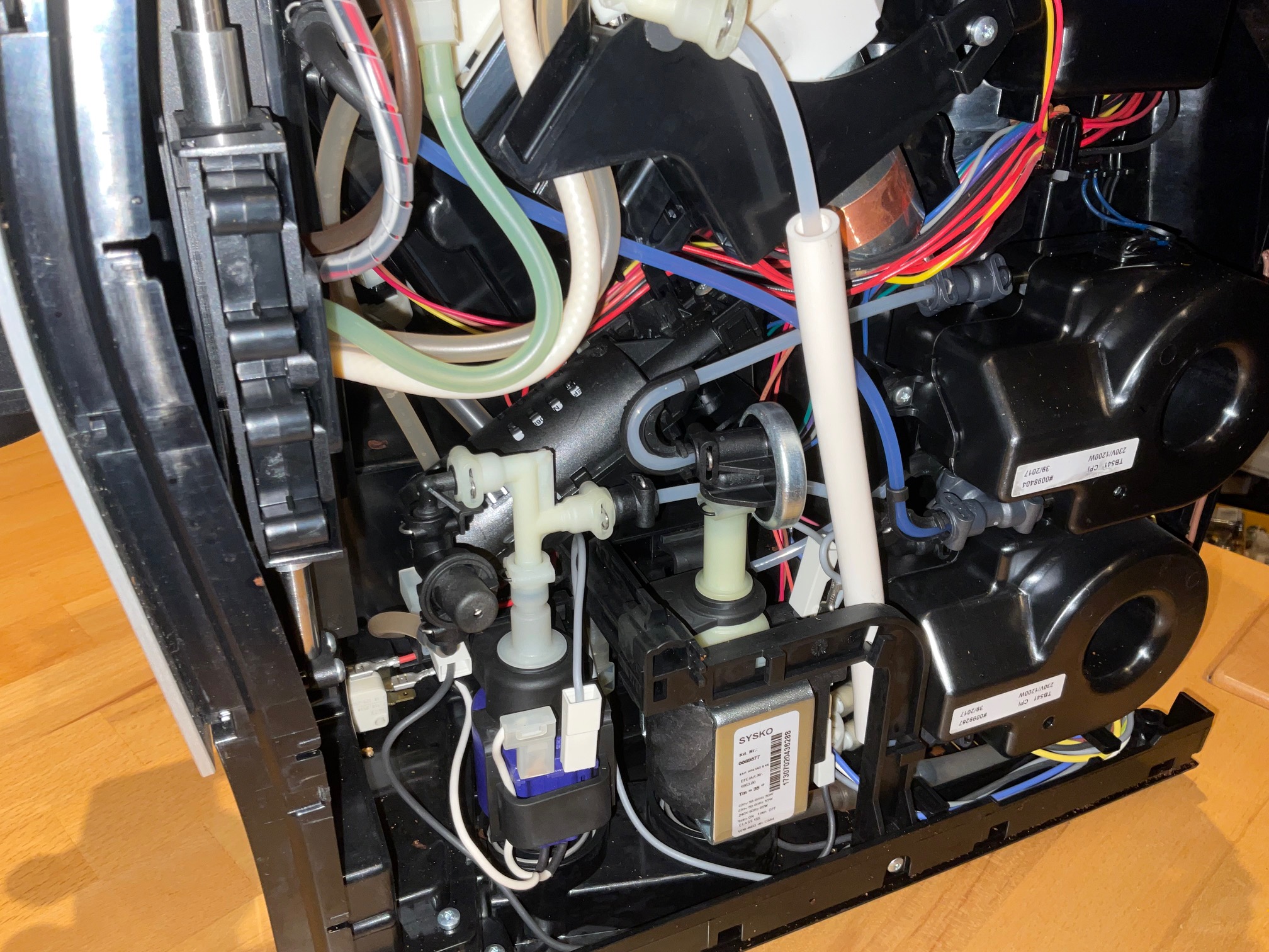

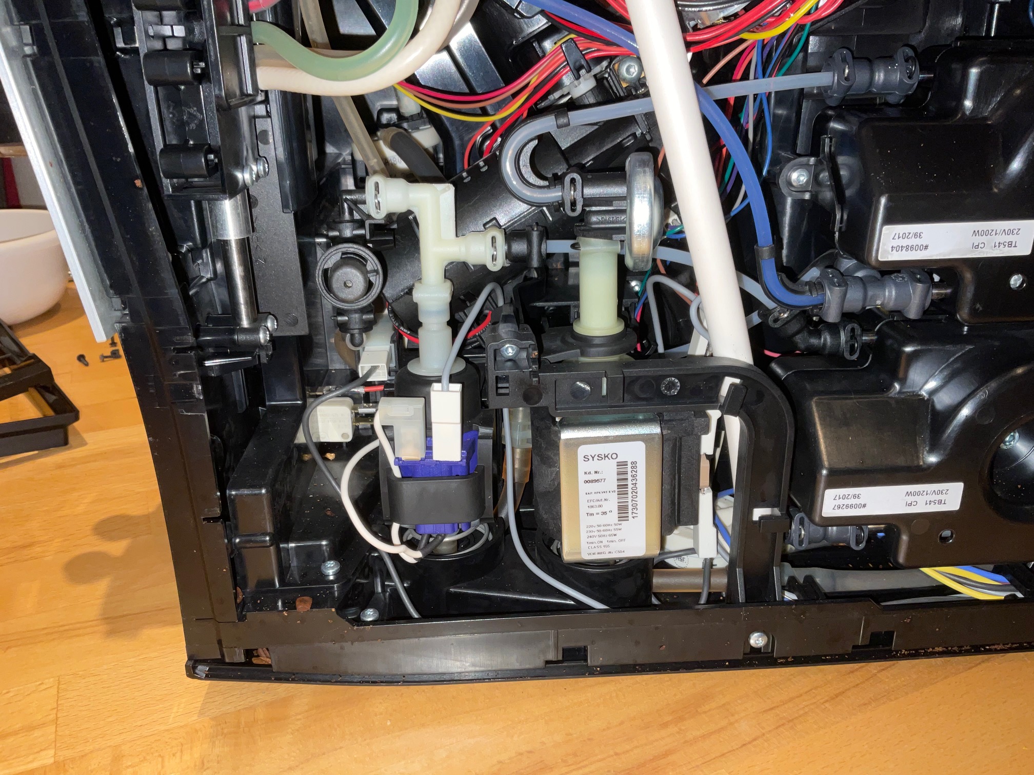

      Hab die Maschine jetzt auf. Auf den ersten Blick finde ich zumindest nichts in der Maschine was „nass“ ist.
      Hier ein paar Bilder von rechts.
      Kann es auch die Dichtung am Wassertank sein Maschinenseitig?

    • BlackSheep schrieb:
      Ja, es kann auch die Dichtung vom Wassertank
      sein. Dann wäre es aber eher links - daher die
      Frage ;)
      Bilder sehe ich keine…
      Das mit der Seite ist noch schwer zu sagen. Heute morgen war es komplett um die Maschine herum eine Pfütze. Habe alles weggewischt und dann nach der Arbeit war es unter der Maschine und eher rechts davon.
      Ich hätte gedacht das bei der Menge an Wasser irgendwas in der Maschine nass sein müsste. Aber dem ist nicht so. Ich lasse die Maschine jetzt mal für ein paar Stunden im geöffneten Zustand stehen mit angeschlossenem Wassertank. Mal sehen ob man was erkennen kann…
    • Ja sind da. Man sieht aber tatsächlich
      nichts groß. Aber irgendwoher muss
      das Wasser ja kommen.
      Das kannst nur Du entdecken, weil
      nur Du vor der Maschine sitzt.
      Habe auch mal einen Blick auf das
      Auslaufventil und die Andockbüchse
      für die Brüheinheit.
      Die Teile befinden sich grob hinter
      der schwarzen Pumpe.
    • Ähhh??? Es gibt nur eine…
      Eine ist blau und eine ist schwarz…
      Aber wenn alles da dicht ist, war vielleicht nur eine
      Verschmutzung an der Innenverteilermanschette.
