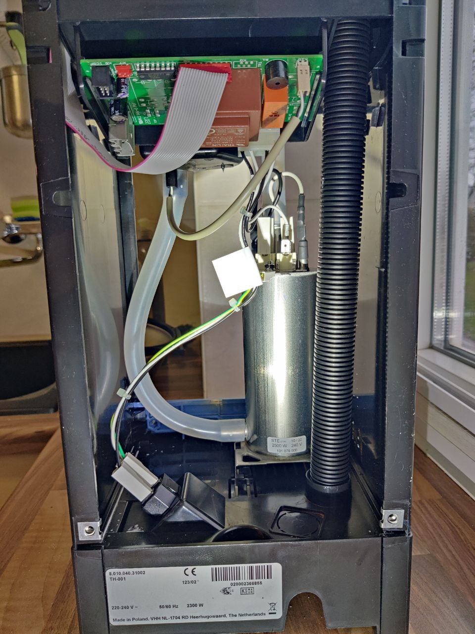

      Die Maschine lässt sich öffnen, indem die beiden T15 Schrauben auf der Rückseite entfernt werden und man die Rückwand weg vom Gehäuse schwenkt (oben ist die Rückwand ein Stück eingeschoben).
      Zum Abnehmen der vorderen Wand muss innen ein Plastikeinsatz (siehe Bild) entfernen. Dazu das Teil anheben, gegebenenfalls außen die Clips ein wenig nach innen drücken. Aufpassen, wenn die Maschine zuvor benutzt wurde! Das Heizelement kann sehr heiß sein.
      Nachdem der Plastikeinsatz entfernt wurde kann auch die Vorderseite vom Gehäuse weg geschwenkt werden.

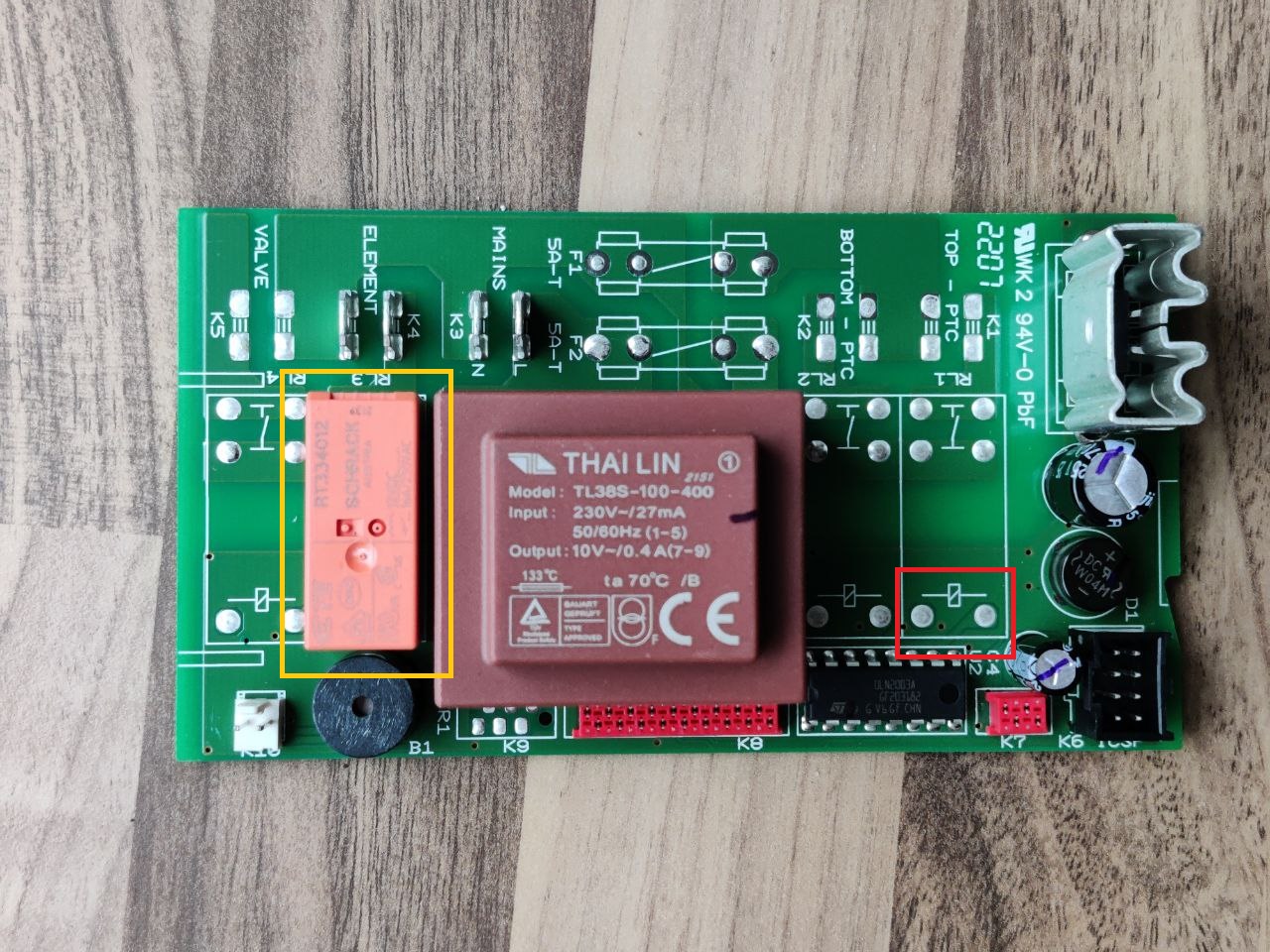

      In meinem Fall lag der Fehler im Leistungs- und Logikprint.
      Dieser kann entnommen werden, indem vorsichtig alle Stecker abgezogen werden. Der Stecker für die Spannungsversorgung braucht dabei etwas handfeste Ermutigung. Dann kann man das Board in Richtung Rückseite aus der Führungsschiene ziehen.
      Die Steuerung der Maschine ist sehr simpel:
      Solange genug Wasser in der Maschine ist, schaltet das Relais (mittig links in Orange) nach dem Starten des Brühvorgangs die Netzspannung durch und betreibt damit das Heizelement.
      In meinem Fall hatte das Relais (in Gelb markiert, im Werkszustand ist ggf. ein Sticker oben drauf) ein Problem. Die Spule des Relais (die unteren beiden Kontakte, in Rot markiert) ergab bei der Durchgangsprüfung mit dem Multimeter einen Kurzschluss.
      Alle Spulenkontakte sind auf dem Board miteinander verbunden, man kann das also von oben (wie in der Ansicht) oder von unten an den Beinchen des Relais testen.
      Bei mir hat es gereicht, mit einer Spannungsquelle (zur Not geht vielleicht auch eine 9V Batterie oder 12V Kfz Batterie) das Relais mehrfach zu Schalten. Danach ging es wieder problemlos.
      Was das "Klacken" angeht, wenn die Maschine eingeschaltet wird, bin in ich leider überfragt. Aber das Verhalten war bei mir identisch.
      Vielleicht hilft das weiteren Tüftlern. Tschüss!
        174,23 kB, 960×1.280, 251 mal angesehen

    • Die Maschine sieht von innen flammneu aus, wie frisch ausgepackt. Normalerweise ist eine Freilaufdiode verbaut, wird wahrscheinlich in dem IC drin sein, kann ein ULN2003 sein.
      Niemals extern Spannung anlegen, wenn man die Schaltung nicht verstanden hat. An der Spule muss man einen Widerstand messen, ggf die Polarität wechseln, wegen einer Freilaufdiode.

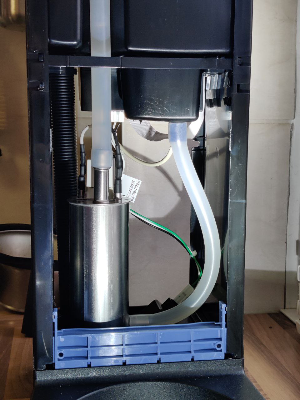

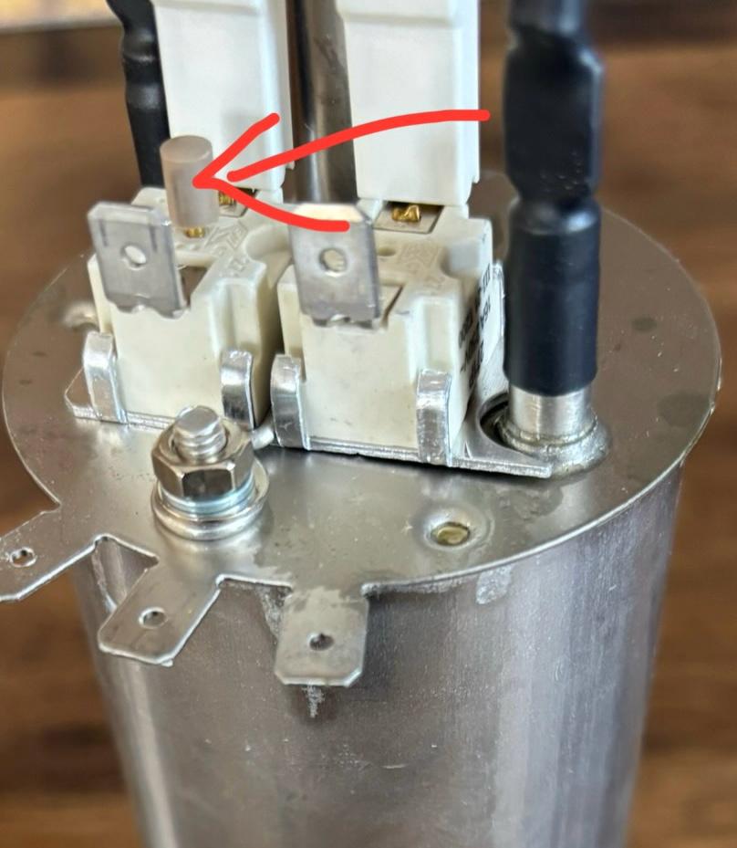

      ich hatte das gleiche Problem, Relais schaltete, Heizung ging nicht an.
      Habe dann dank den Anleitungen hier das Gerät auseinandergebaut. Die Heizung ebenso.
      Den Trick mit der 9 V Batterie, keine Änderung.
      230 V extern auf die Heizung gegeben, Heizung ging nicht an.
      Dann durch Zufall auf dem Heizmodul den kleinen Pickel gedrückt, vermute Überhitzungsschutz, danach funktionierte es wieder.
      Danke für die Klasse Anleitung hier.
