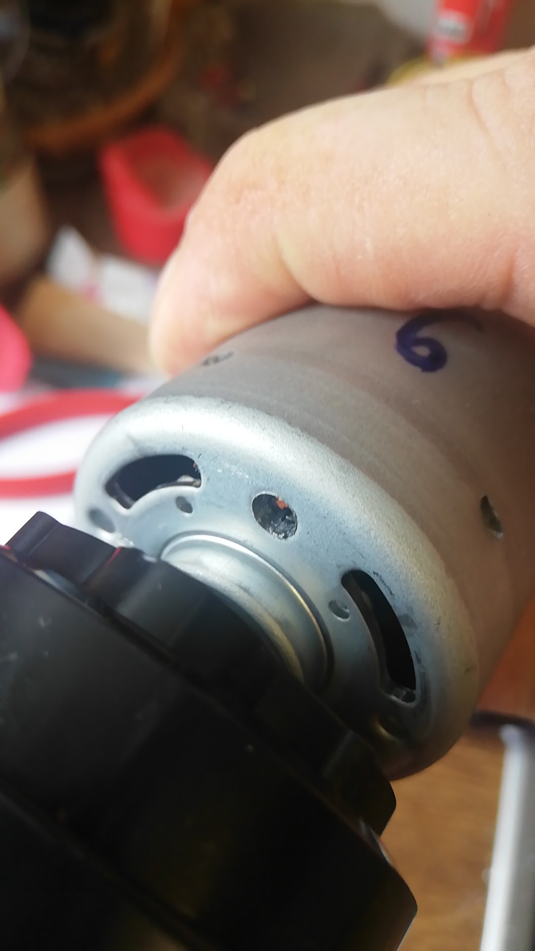

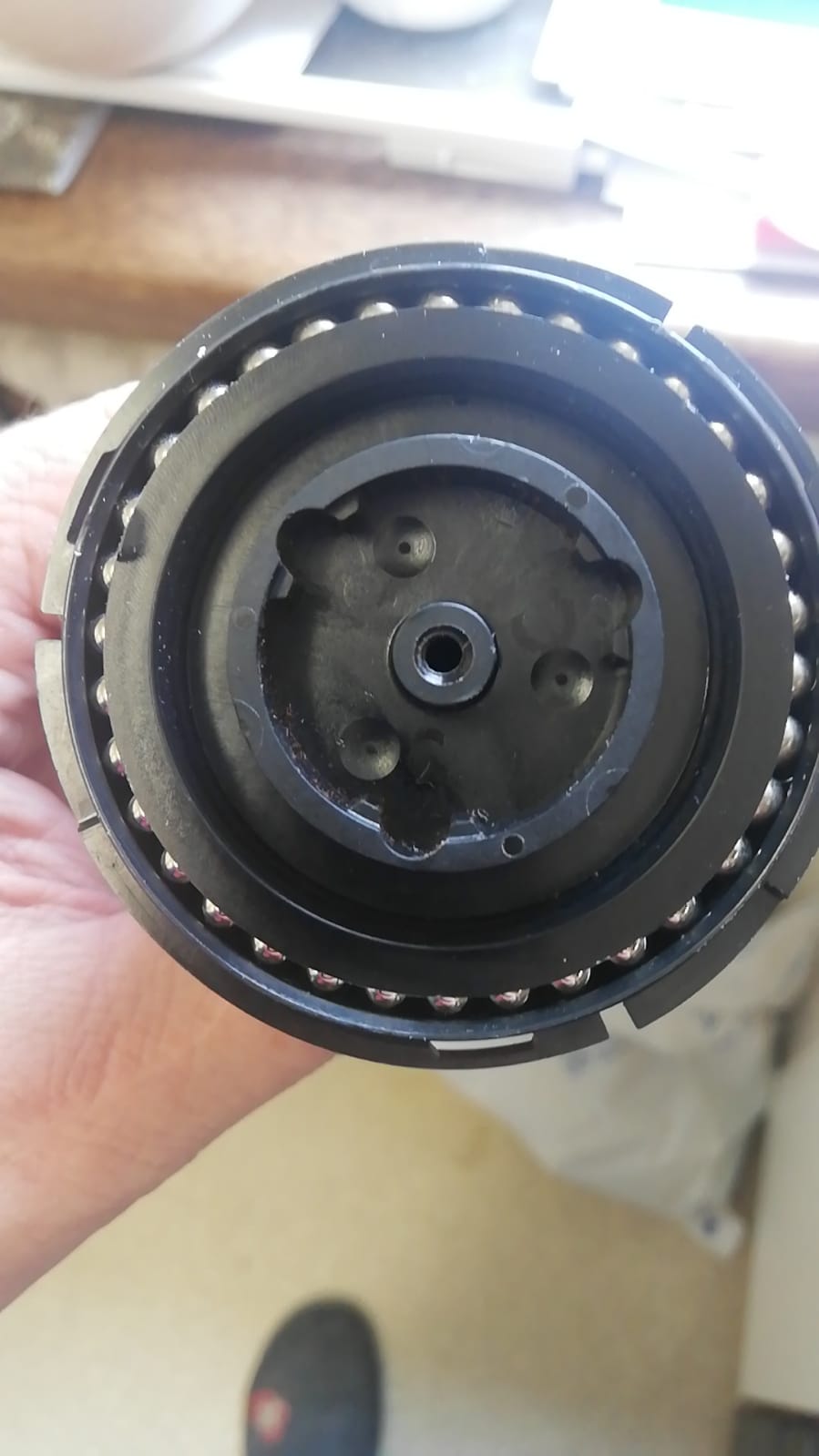

      Hallo Zusammen
      Bei meiner Melitta Solo ist eine Schraube vom Motor zum Mahlwerk abgefallen und die andere scheint locker zu sein. Weiss jemand wie dieses Schwarze Plastikteil befestigt wird? Von oben sind keine Schrauben ersichtlich, von unten müsste man den Motor auseinanderschrauben.
      drive.google.com/file/d/1pyyKH…D5j7r/view?usp=share_link
      Danke für eure Hilfe

    • Das schwarze Innere ist durch die ganzen einzelnen
      Kugeln im äußeren Teil eingeklipst. Wenn Du es schaffst
      das mit Gewalt auseinanderzuziehen fliegen Dir die ca.
      35 Kugeln um die Ohren…
      Aber dann kannst Du das Planetengetriebe rausziehen
      und kommst an die Schrauben ran.
      Ob das aber in dem Fall was nützt kann ich nicht sagen.
      Wenn die Schraubenaufnahmen im Motor defekt sind,
      kann man auch nichts mehr festziehen.
      Auf dem zweiten Bild sieht es eher so aus, als ob da kein
      Gewinde mehr ist, dann ist das ohnehin Schrott.
      Ich habe da mal in irgendeinem meiner 21.000 Beiträge
      was dazu erklärt, wie das zerlegt wird, finde es aber nicht
      mehr…
