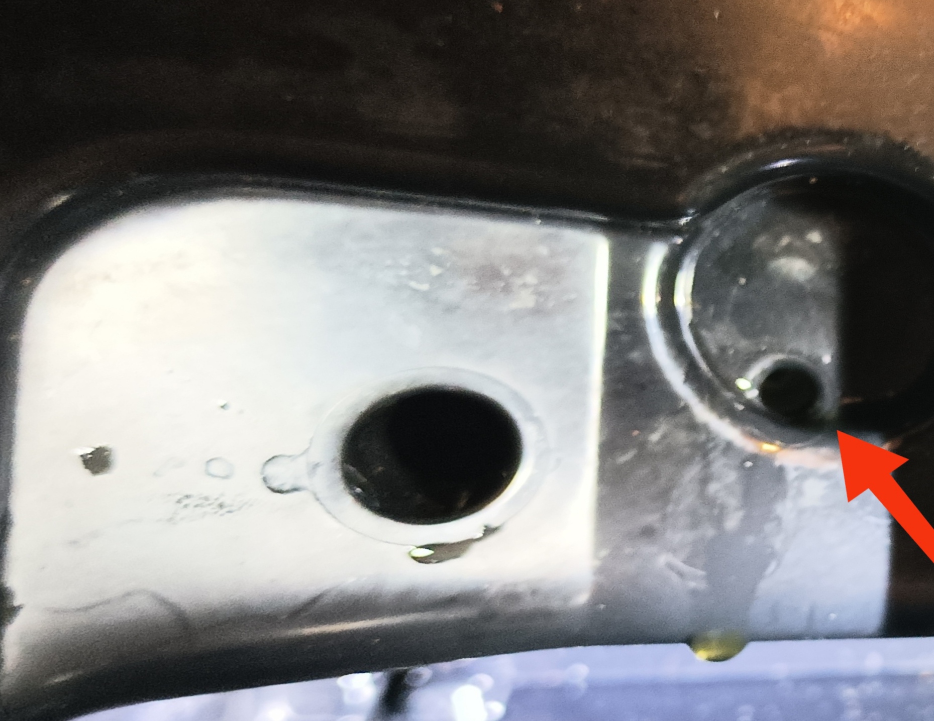

mein Automat leckt bei der Kaffeebereitung. Es scheint so, dass das Wasser aus dem Thermoblock durch ein kleines Loch im Gerätenboden ausläuft.

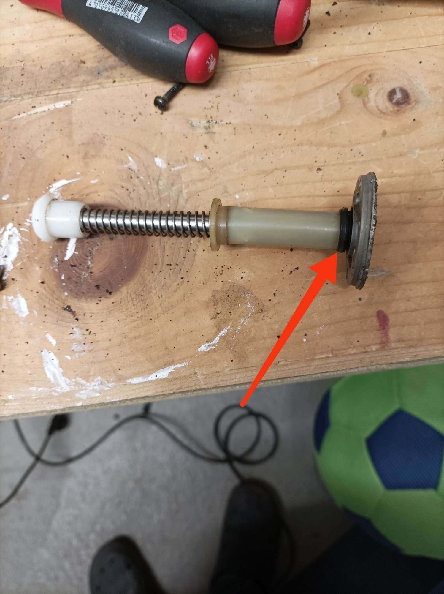

Das Gerät wurde geöffnet und der Brühkolben ausgetauscht. Gemahlener Kaffee fällt in das Sieb, Brühkolben senkt sich, Pumpe startet.
Aver das heiße Wasser wird nicht durch die Brühgruppe gepresst, sondern landet auf der Arbeitsplatte.
Es scheint, als ob der Thermoblock verstopft sei.
Ist dies möglich?
Wie kann der Thermoblock ausgebaut werden?
Vielen Dank schon mal
Ist dies möglich?
