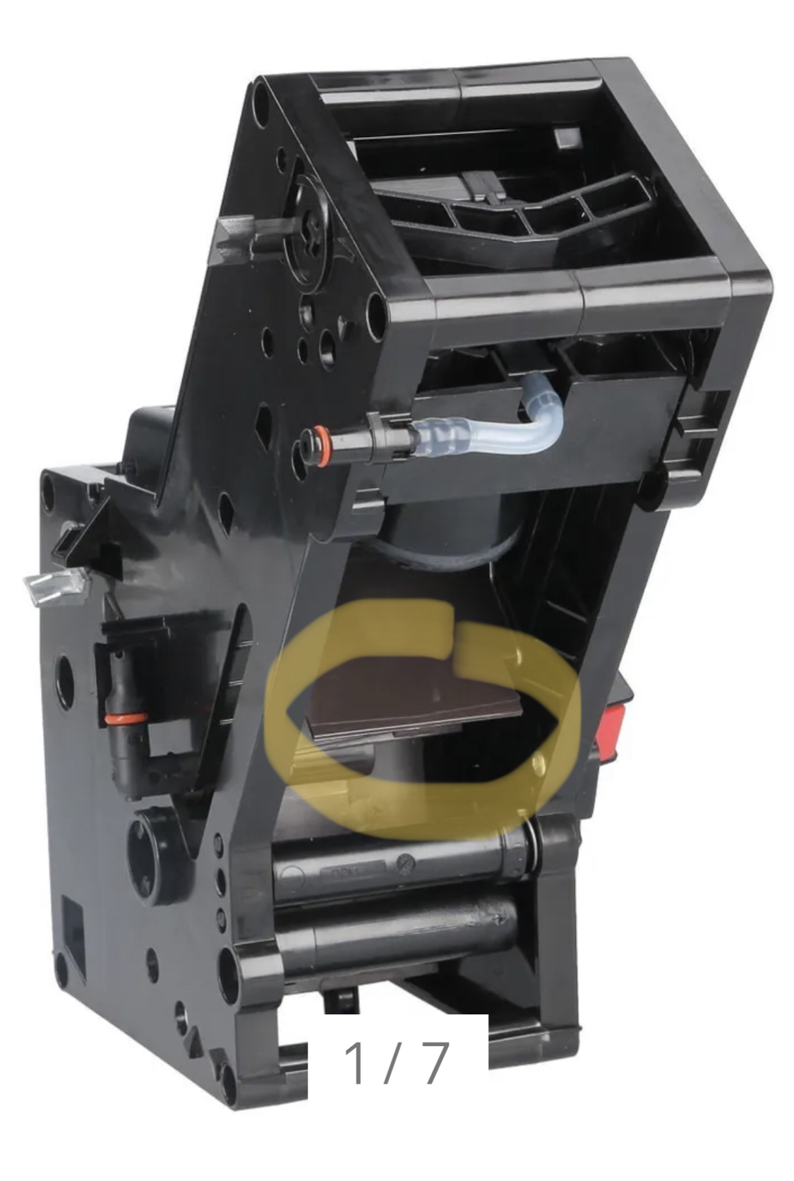

      mich habe nur noch nicht ganz verstanden, ob sich dann etwas öffnet wo der Puck rauskommt? Weil er fällt doch auf die Rutsche oder?
      Sorry für die erneute Nachfrage.
        618,73 kB, 1.125×1.673, 105 mal angesehen
    • Er wird beim zurückfahren des zylinders auf die Rutsche abgestriffen, da der Abstreifer quasi von hinten ihn nach vorne runterschiebt, da der untere Kolben noch oben ist und dadurch der Puk oben, über dem Brühzylinder ist.
      Das umrandete Teil hat von innen eine Auflage mit Feder auf dem Brühzylinder, dieser fährt mit dem Kaffeepulver im Inneren an dieser Auflage vorbei, fährt dann hoch und brüht, bleibt dann noch gefahren beim zurückfahren, deshalb wird der Kaffeepuk dann von dem inneren Teil abgestriffen und erst danach fährt der unteren Kolben im Brühzylinder weiter runter.
