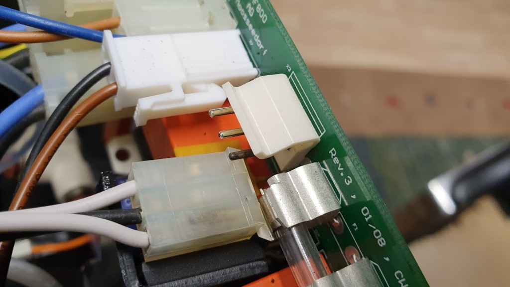

      wenn die Maschine beim Aufheizen hängen bleibt, kann auch der Stecker
      innen verkohlt sein und keinen richtigen Kontakt mehr geben:
      Ist hier von einer 900er - aber einen solchen Stecker sollte es auch
      irgendwo auf der Platine der 1000er geben - ist ein bekanntes Problem,
      dass die "abbrennen".
      Wenn es da Kontaktschwierigkeiten gibt, bekommen die Relais für
      die Heizungen keine Leistung bzw. keinen Strom.
