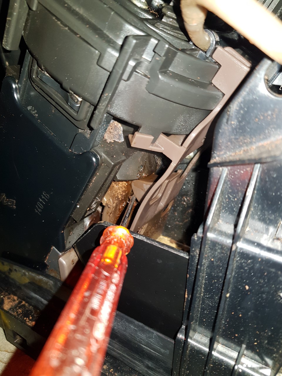

      Guten Tag
      Bei meiner Brühgruppe tritt jeweils Wasser aus. Bitte Foto beachten. Dort wo der Schraubenzieher hinzeigt bzw. links davon ist ein kleiner Wasserfluss zu erkennen. Wasser läuft dann in die Tresterschale
      Gerne würde ich Eure Diagnose erhalten, bevor ich mit der Arbeit beginne.
      Herzlichen Dank!!
        276,82 kB, 960×1.280, 229 mal angesehen
      so wie die Brüheinheit aussieht, muss diese
      erstmal mit neuen Dichtungen überholt werden.
      Dann kann man sehen ob noch ein Problem
      vorhanden ist.
