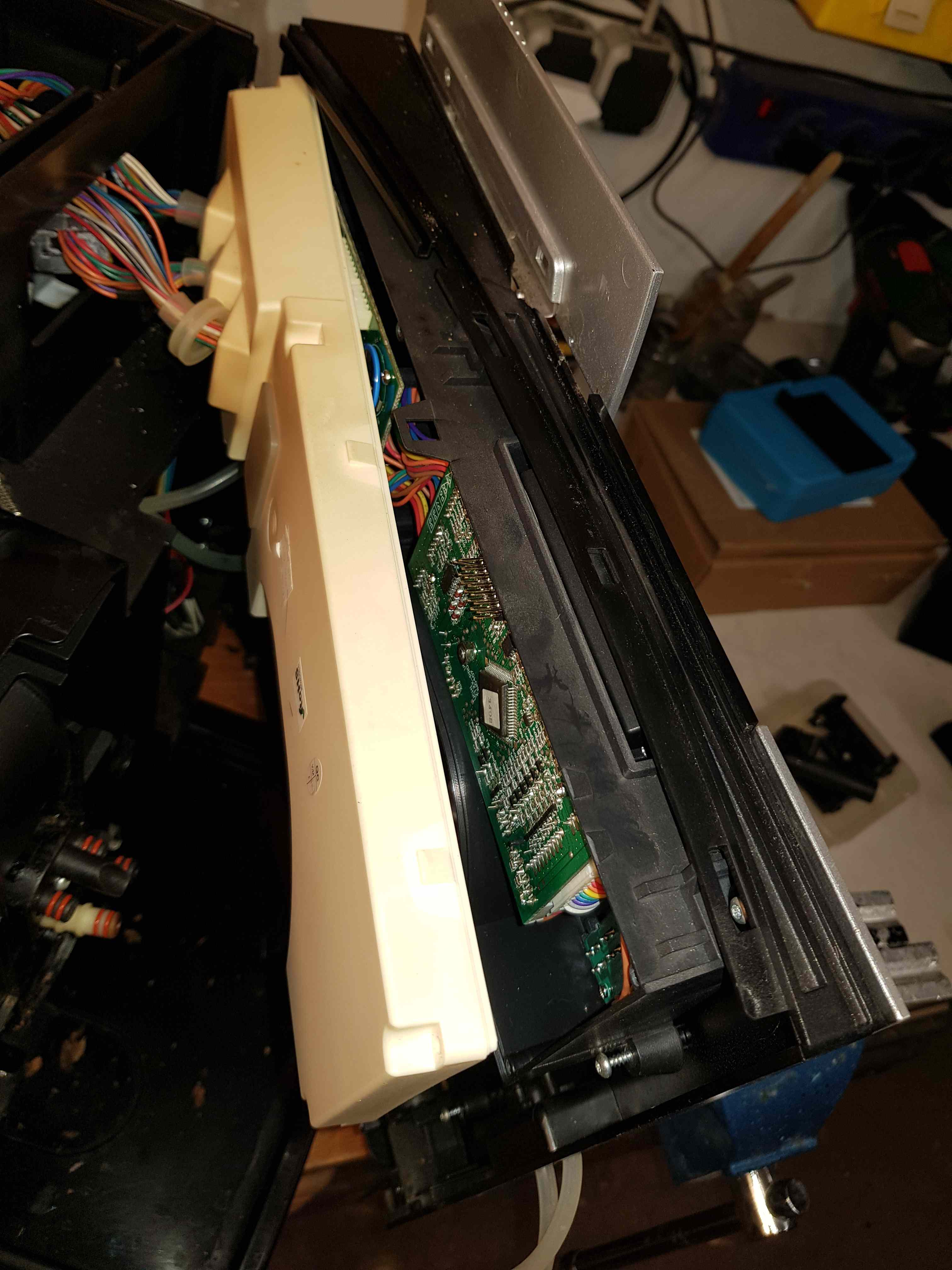

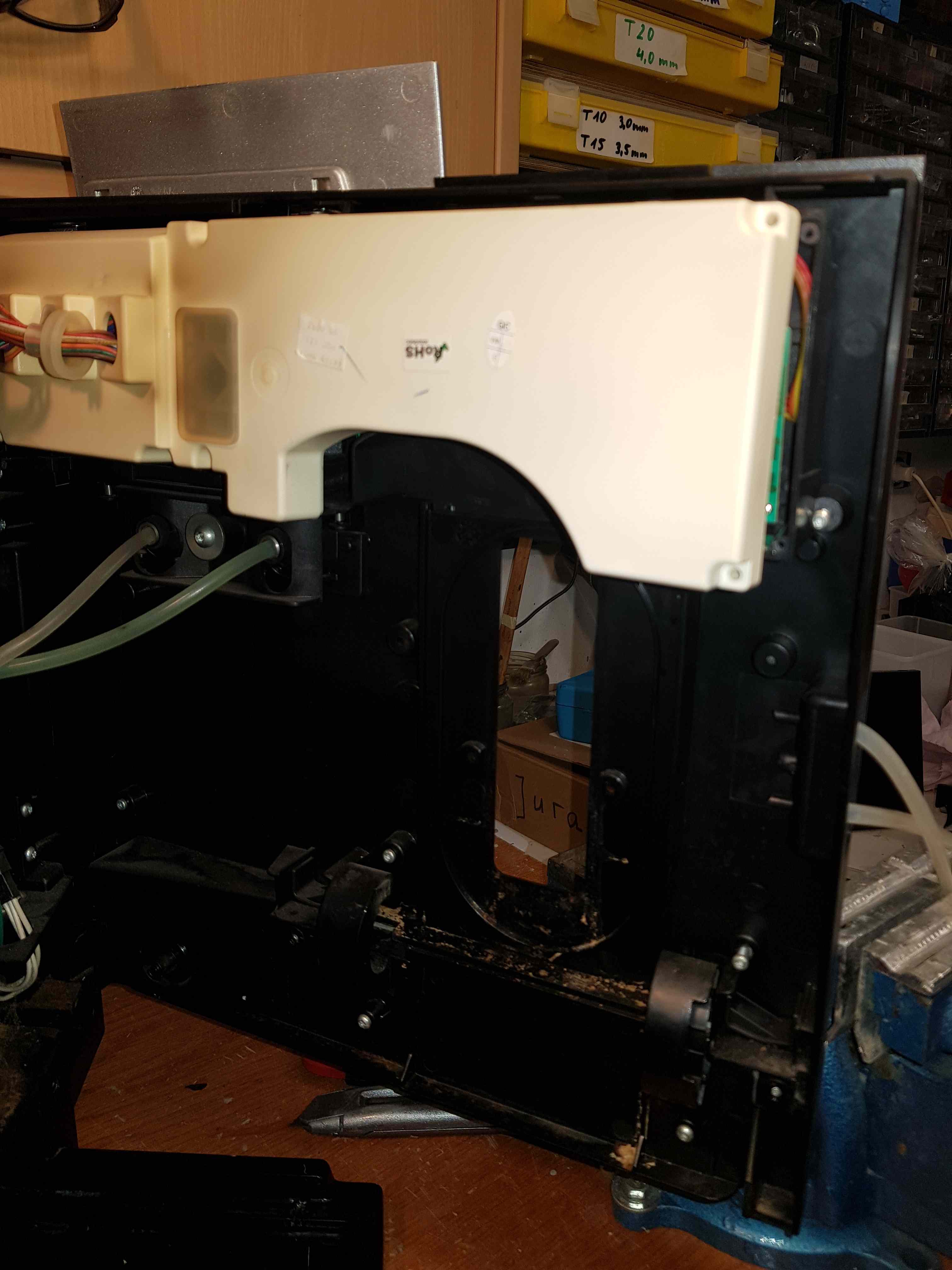

      ich möchte bei meiner X9 den linken Tastenrechen tauschen, da er gebrochen ist.
      ich habe schon einiges ausgebaut, komme aber jetzt nicht weiter, siehe Fotos.
      Wie trenne ich die Steuereinheit von der Tür? Ich weiß nicht, welche Clipse dafür zuständig sind und habe Angst, bei zu großer Gewalt, die Clipse zu zerstören.
      Vielleicht könnte jemand in meinen Fotos mit Pfeilen kennzeichnen, welche Clips verantwortlich sind.
      Im Voraus vielen Dank für Hilfestellung.

    • Vielen Dank Harald für die Hinweise. Sie haben mir sehr geholfen.
      Die 3 Schrauben unterhalb der Elektronikeinheit muss man lösen, sie sieht man aber erst, wenn die Tür weit geöffnet ist.
