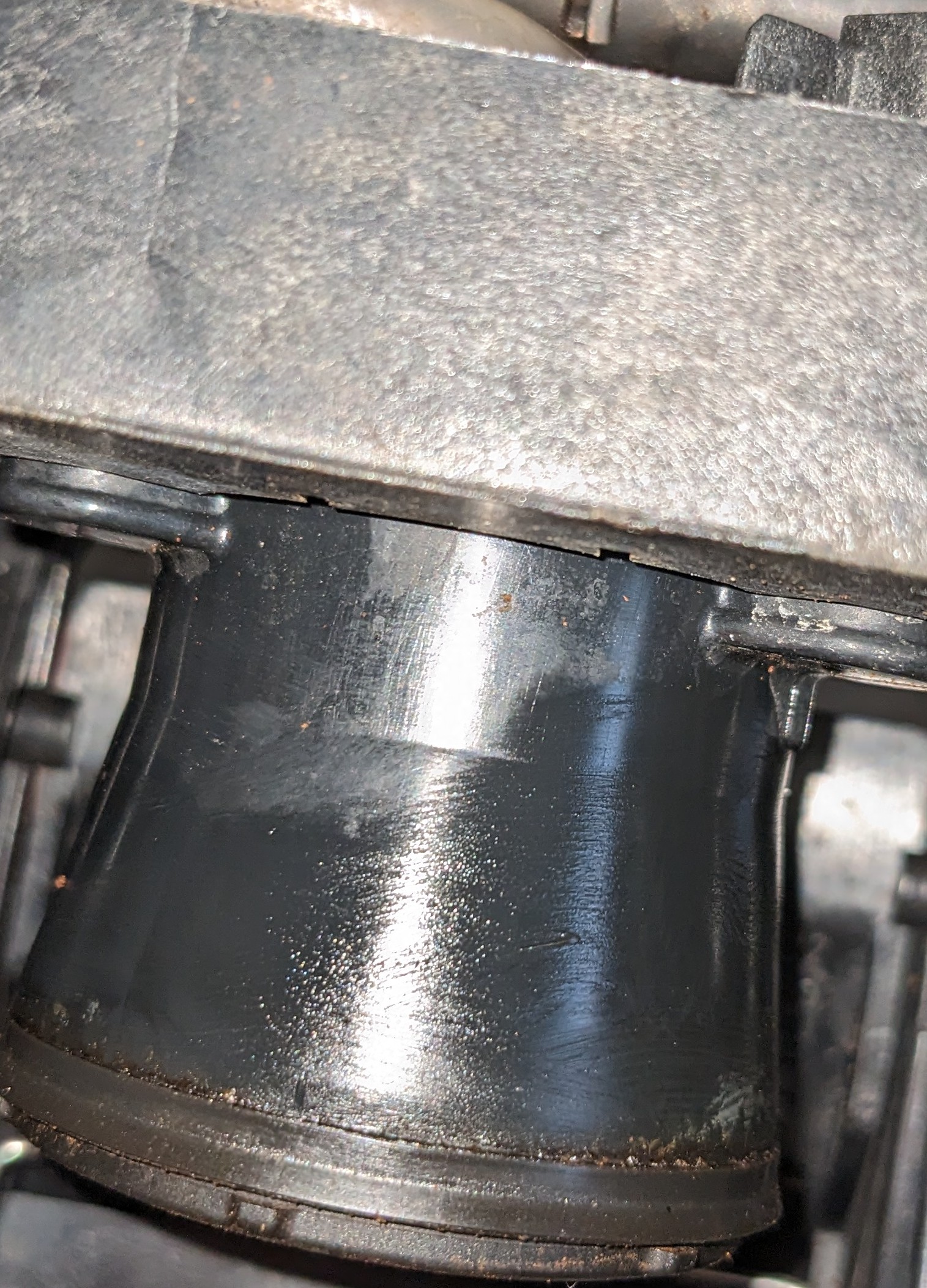

    • Das andere hört sich normal für die Brühgruppe für mich an. Die könnte wahrscheinlich mal etwas geschmiert werden. Was ich sonst noch häufiger hatte, ist dass es oben am Brühkolben einen Vorsprung gibt, bei der der untere Kolben je nach Schmierung, Wasser etc, machmal besser und schlechter dran vorbei kommt. Das hört man vor allem wenn nach dem Brühvorgang die Brühgruppe wieder zurückfährt. Ich hatte bei einer Brühgruppe neulich den Vorsprung minimal abgefeilt. Seitdem ist es deutlich besser.
      Ähmmm... Schlauch steh...
      Könntest Du mal ein Bild o.ä. zeigen, was Du meinst?
    • Oben rechts am kolben sieht man einen Vorsprung. Ob das durch die Fertigung bedingt ist oder nach einiger Zeit auftritt (ist bei verschiedenen Kolben unterschiedlich stark ausgeprägt), kann ich nicht sagen. Sieht so aus als ob es bei einer Naht am kolben lang geht. Die Kolben funktionieren noch, die Halterung der Feder auch. Ich hatte das Gefühl dass manchmal, gerade beim Zurückfahren der Brühgruppe, es ein lauteres Geräusch gab. Ich hatte die Brühgruppe mehrmals zerlegt und sie war sonst freigängig. Hatte dann den Vorsprung minimal abgefeilt und es war deutlich besser vom Geräusch.
      Ob jetzt Unsinn oder Sinn mag ich nicht zu entscheiden (zumal der untere Anteil des Kolben teilweise im Durchmesser größer ist als oben mit Vorsprung). Habe nur auf die Änderung des Geräusches geachtet.
