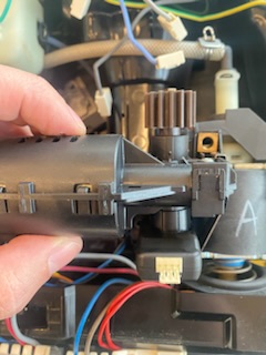

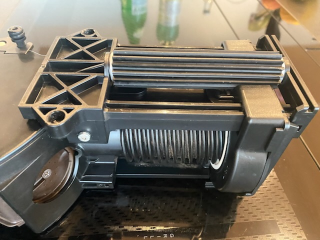

      Hallo Kaffee Freunde

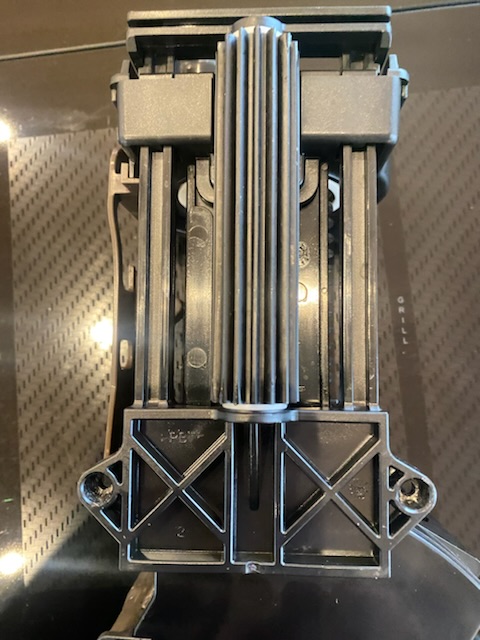

      Bei Unsere ENA Micro 1 war die Brühgruppe unten und so konnte die Sudlade nicht mehr eingeschoben werden.
      ich habe dann die brühgruppe ausgebaut und mittels der langen Zahnstange nach oben gedreht.
      die Sudlade konnte wieder eingeschoben werden

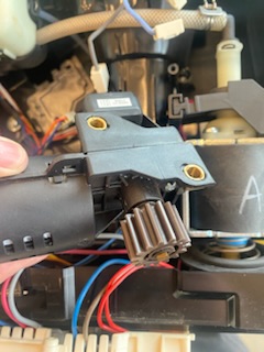

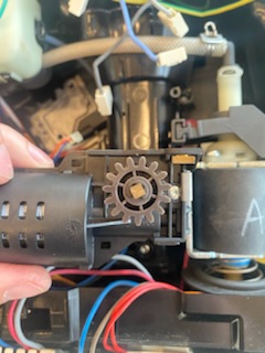

      Nach Einbau der brühgruppe rattert sie extrem.
      Ich denke das die Zahnstange nicht mit dem Motor richtig greift.
      ohne brühgruppe dreht sich der Motor und bleibt nicht stehen.
      have den Motor auch ausgebaut hier sehe keine Beschädigungen
      Hat wer eine Idee?

    • Servus Hati,
      Schau dir den Korb in dem das lange Zahnrad steckt mal genau an. Der ist an der Brühgruppe mit zwei Schrauben befestigt. Oft ist der Korb irgendwo gerissen oder die Motorhalterung gebrochen. Die schaut bei dir aber noch gut aus...
      Der Grund warum das passiert ist oft eine BG die mal überholt gehört, weil sie schwetgängig ist...
    • Wenn ich es richtig verstehe müsste der Motor ja links und rechts drehen damit er den brühgruppen Kolben nach oben und dann nach unten befördern kann.
      auf mich wirkt es so als möchte der Motor den Kolben nach oben drehen obwohl er eigentlich schon oben ist und die Zahnräder dann darüber rutschen.
      Kann das sein?
      lg

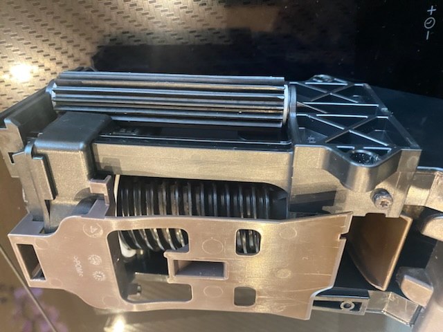

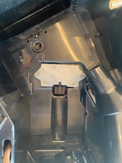

    • das rattern konnte ich beheben
      Es lag wirklich an den falschen Schrauben
      Anstelle der richtigen brühgruppen Schrauben habe ich die Gehäuse Schrauben verwendet. Dadurch sitzt die brühgruppe nicht richtig

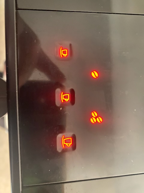

      Jetzt blinken aber alle Bohnen und die zwei darunter liegenden Knöpfe
      Laut Bedienungsanleitung sitzt der aromaschutzdeckel nicht richtig.
      mich denke das ich beim zusammenbauen irgendwo einen Kontakt verschoben habe
      Was könnte das sein ohne lange zu suchen?
