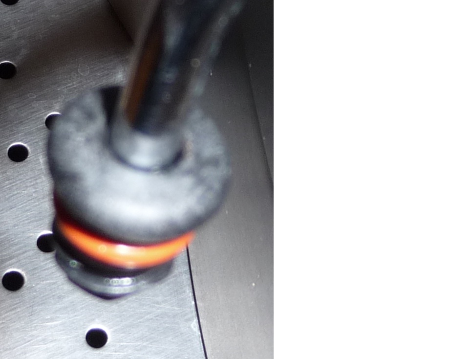

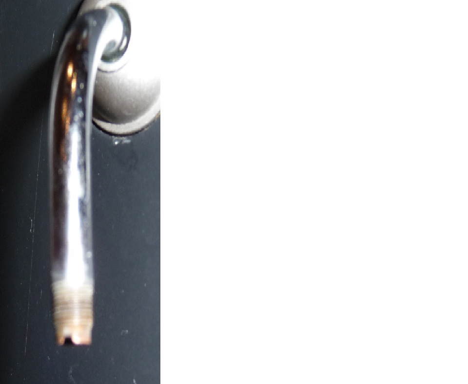

    • Hallo!
      Hier die Bilder. Leider etwas mies geworden, aber man kann das wesentliche wohl erkennen. Wie man sieht ist die Maschine gut besprenkelt.
      Gruß Tobacco25

    • Hmmm...
      Dein Dampfrohr ist tatsächlich nicht mehr das Beste...
      Der untere Rand ist ja ausgefranst. Vielleicht hilft es aber
      doch, mit ein paar Lagen Teflonband zu arbeiten...
    • Hallo tobacco ,
      Sowas habe ich höchstens mal bei einer 15 Jahre alten Jura gesehen , aber nicht bei einer recht modernen BSH-Maschine...
      Womit entkalkst Du denn ? Das Rohr zeigt starken elektrolytischen Fraß ,also kam es mit irgendwas in Kontakt das Kupfer angreift...
      In diesem Fall ist das tatsächlich die Erklärung. Du kannst Dir aber bestimmt behelfen indem Du am Rohr den letzten cm absägst und ein neues Gewinde hineinschneidest. Die beschädigte und sicherlich dünnwandige Schadstelle ist dann entfernt. Wenn Du jedoch beim Sägen merkst dass die Wandstärke papierartig dünn ist muss das Rohr neu.
      Viele Grüße ,
      roadrunner
