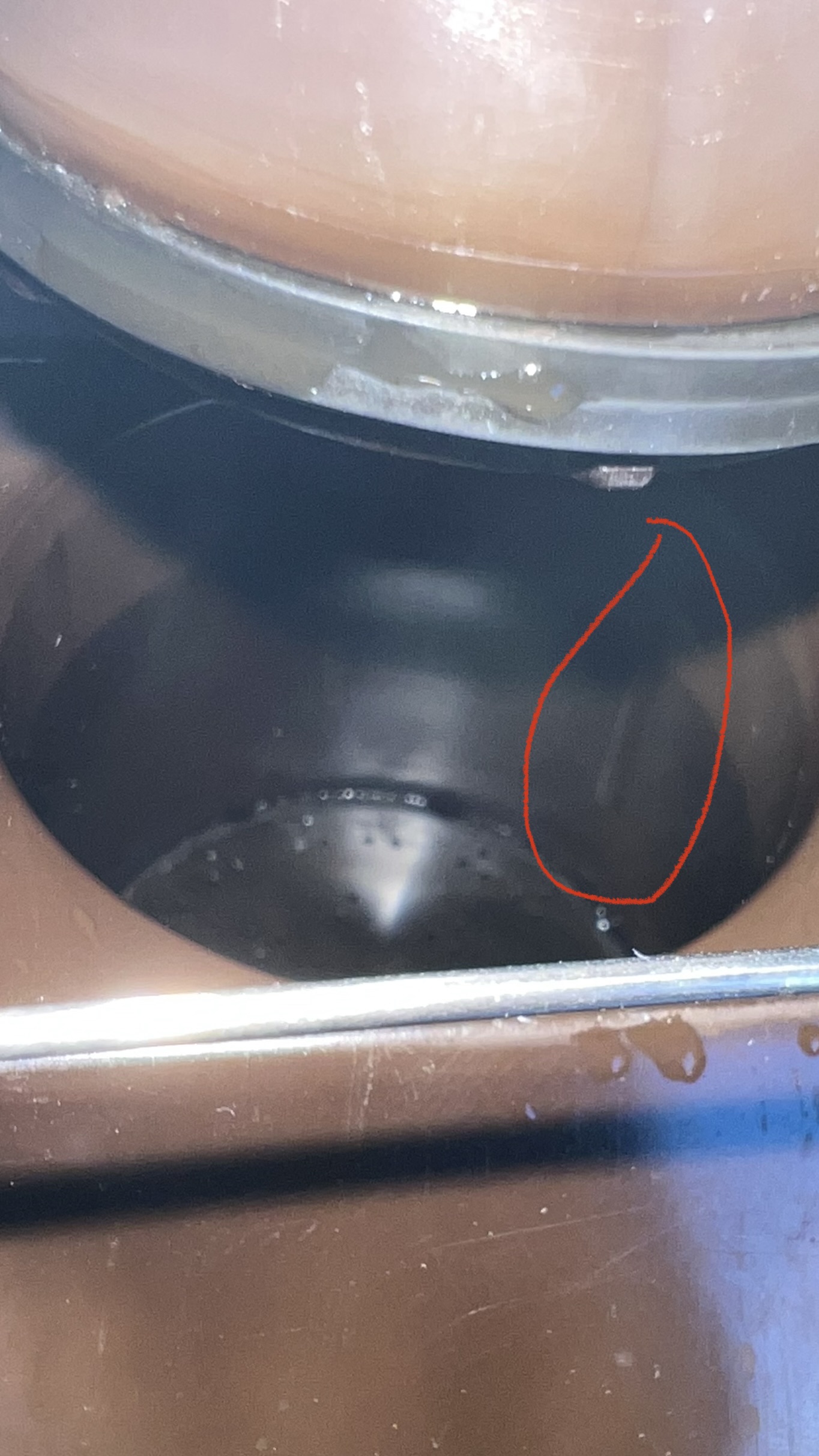

      seit neusten spuckt die Maschine nur noch die Milch in die Tasse und aus der Maschine kommt Dampf. Habe mir diesbezüglich schon einige Informationen hier im Forum geholt. Denke es wird das Ausflussventil sein. Genaue Fehlersuche muss noch gemacht werden.
      Aber was mir aufgefallen ist, dass Wasser mittig von der Brüheinheit rauskommt beim spülen. Ist das normal? In der Kammer sind auch riefen wo ich jetzt sagen würde, die sind nicht normal. Die kommen vom Kolben. Dichtungen sind noch nie getauscht wurden, aber regelmäßig gereinigt und mit Silikonfett(Lebensmittel) eingefettet.
      Meine Frage an die Experten: ist die Brüheinheit defekt oder ist das normal? Wollte die Tage mal anfangen die Maschine komplett zu zerlegen und schauen was noch alles kaputt ist.
      Kaffee kommt noch genug raus.
      danke
