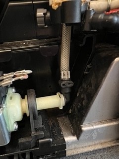

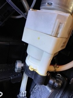

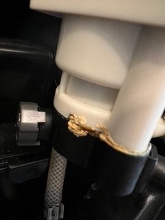

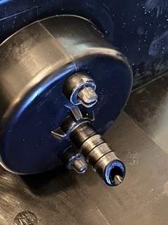

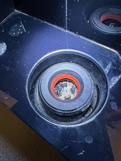

      meine Melitta Caffeo CI läuft gelegentlich aus, nicht ständig und auch nicht während des Kaffee-Bezuges. Wenn sie angeschaltet ist, aber nicht benutzt wird, läuft alle paar Tage der gesamte Tankinhalt aus.
      Ich habe Krümel des Aktivkohlefilters im Sieb unter dem Tank gefunden und vermute schon, dass ich da was tauschen muss. Daran kann es aber meines Erachtens nicht liegen, weil das ja nur gelegentlich vorkommt. Nun habe ich die Abdeckung abgenommen und dicke Kalkreste an der Keramikventil-Unterseite gefunden. Kann das daran liegen. Sollte ich die Maschine doch mal zur Reparatur abgeben und lohnt sich das? Den Tausch des Keramikventils traue ich mir ehrlicherweise ohne Video nicht zu.
      Anbei ein paar Fotos.
