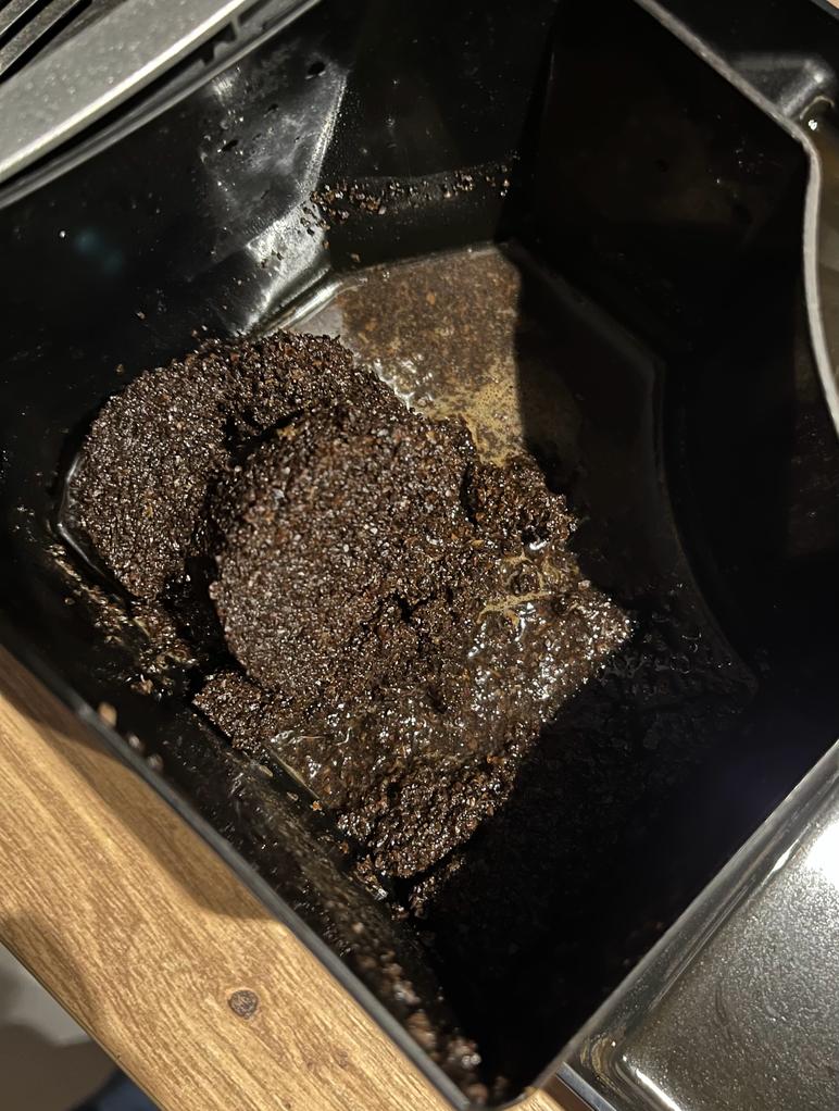

      Die Maschine schmeisst den Kaffeerest in sehr flüssiger Form wieder aus. Der Kaffeerestbehälter gleicht optisch eher einem Sumpf. Das kenne ich so nicht von Kaffeevollautomaten.
      Wo soll ich da den Fehler einzugrenzen ?

    • Ein Photo vom Trester kann ich dir derzeit leider nicht anbieten, da ich Sie nach dem reinigen und der Funktionsprüfung erstmal still gelegt habe. Sieht wie gesagt aus wie ein Sumpf und kenne das eher das die gepressten Kaffereste aus der Brüheinheit eher wie in der Form eines Eishockey Pucks raus kommen.

    • Bei 6000 sollten die Mahlsteine allerdings noch nicht durch sein.
      Prüf auch mal den Ausgang vom Mahlwerk. Wenn das mit verkrustetem Pulver zugesetzt ist, kann das genau das gleiche Problem verursachen.
      Ansonsten brauchen wir Fotos, um das ganze besser beurteilen und helfen zu können.

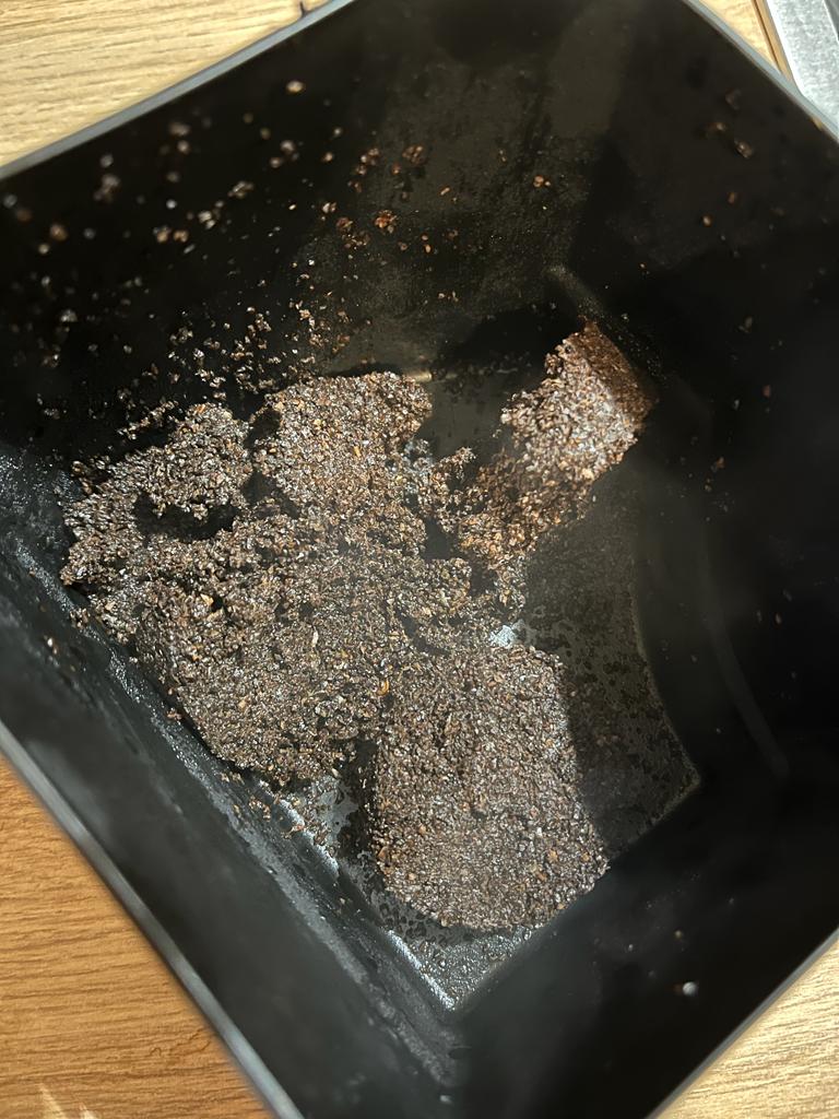

      Das Mahlwerk hat nur 5 Raster von Links nach Rechts. Wenn ich den 2 Raster ganz nach links stelle, wird das dann nicht zu fein ?
      Abhängig von den verwendeten Bohnen, verschleißen die Mahlsteine schneller oder langsamer.
      Normalerweise halten die so um die 10.000 Bezüge aber ich hatte auch schon Maschinen, wo die Steine bei knapp über 7.000 durch waren.
      Dreh mal zu, beziehe 3 bis 4 Kaffee und schau was passiert.
    • So. Hier mal das Ergebnis nach 5 Bezügen auf feinster Einstellung.
      Es kommt zwar „trockener“ raus, aber vom Mahlgrad macht mir das optisch irgendwie keinen großen Unterschied.
      Sie hat jetzt auch nur 1 x gezickt wegen den Bohnen.

    • Mit 6T Bezügen ist eine Barista noch lange nicht verschlissen, außer die verwendeten Bohnen sind merkwürdig. Mahlwerk reinigen und den Schalter tauschen. Steht unter Anleitungen von Nutzern, das suche ich nicht raus.
