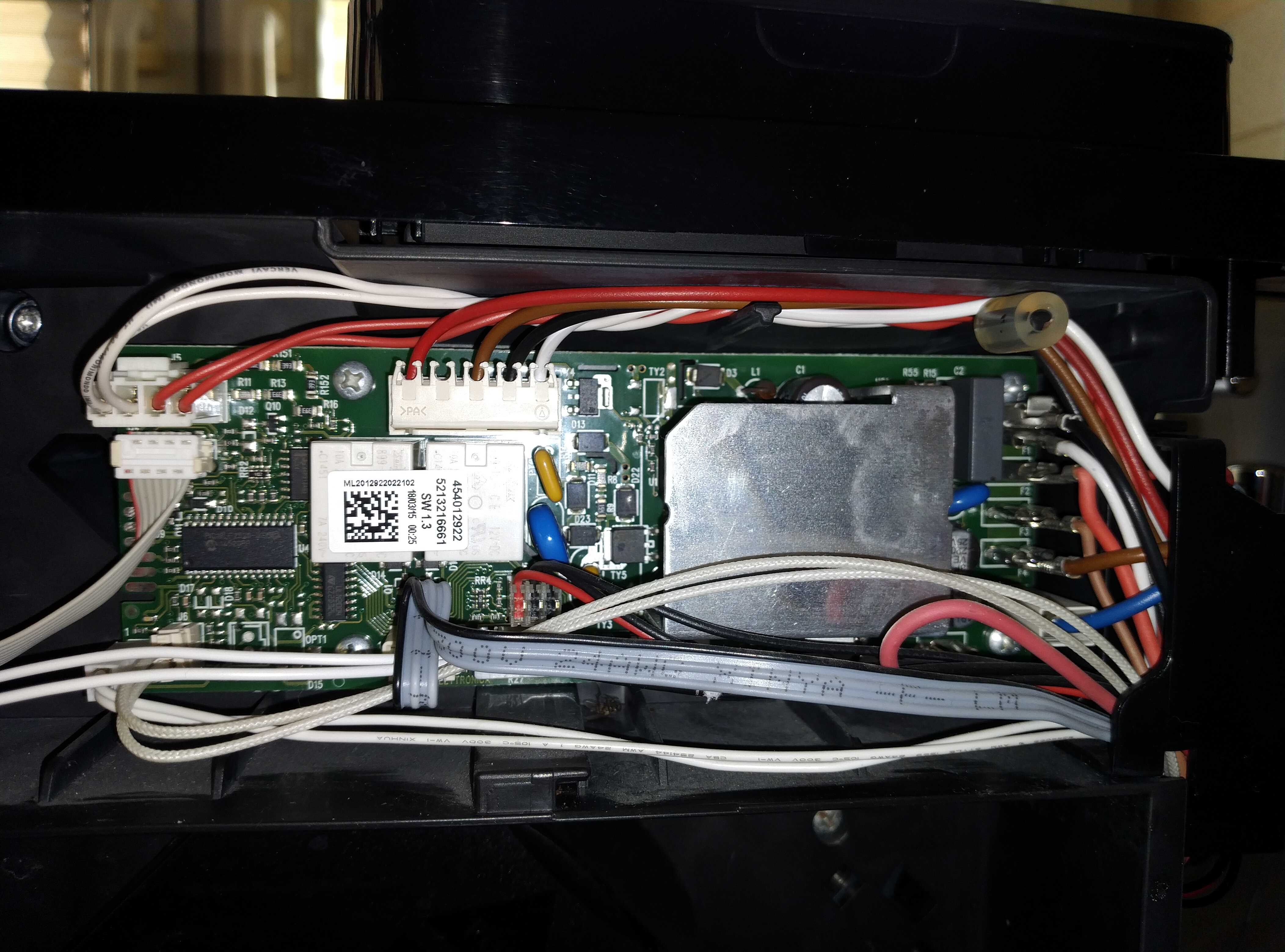

Das Problem gibt es leider manchmal bei Delonghi. Bei einer Esam 3000 EX.1 habe ich da mal das Eeprom gelöscht, danach waren die Zeiten wieder ESAM-typisch. -
Lass mich raten, da muss ein Programmer dran zum löschen?Kontakt: sb_NUE ät stephanb.net
Ja. Ich mache das mit Pickit 3.

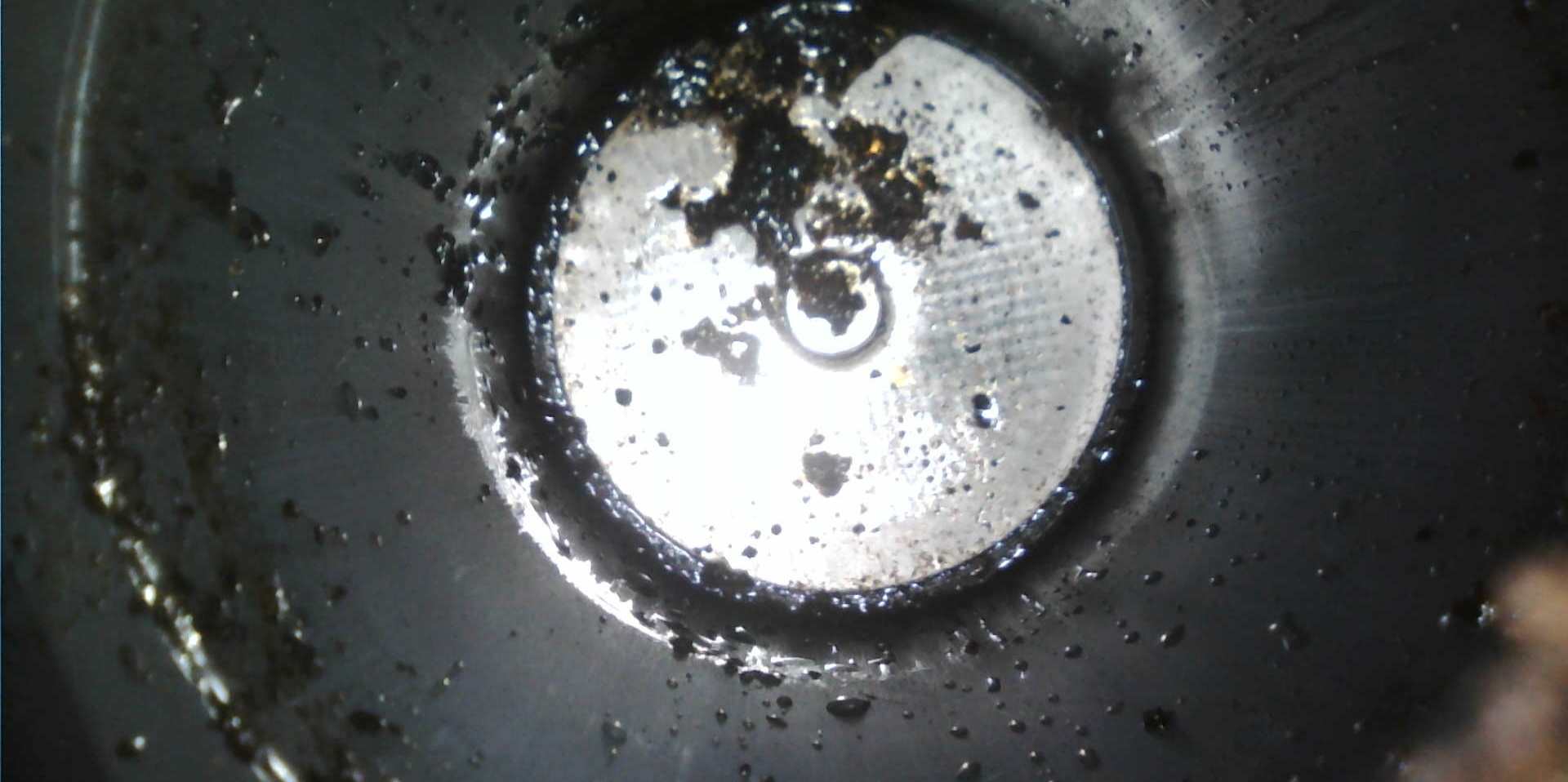

Auch bei DL muss man irgendwie reinschauen können
wie voll die BG wird. Bei der ECAM weiß ich es nicht, da
ich die ... nicht anfasse - bei den ESAM kann man es auf
jeden Fall sehen.Immer logisch und Schritt für Schritt vorgehen. Blinder Aktionismus kostet Zeit und Geld.
Der Motor am Antrieb ist kein Schrittmotor. Wenn man direkt nach dem mahlen den Vorgang durch ziehen des Wasserbehälters oder Tropfschublade unterbricht, sollte man oben über die Pulveröffnung mit einer Taschenlampe in die Brühgruppe leuchten können.
