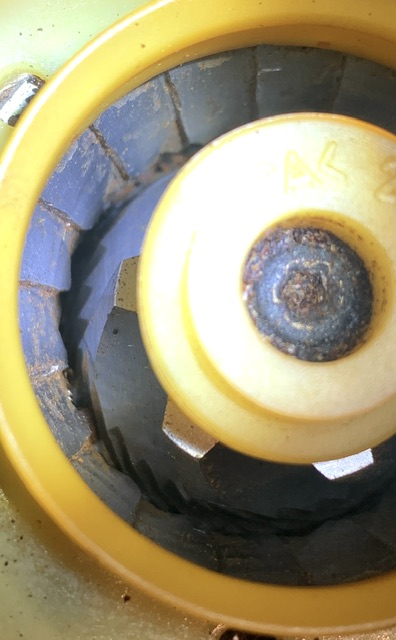

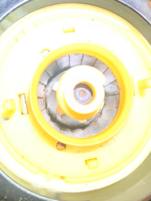

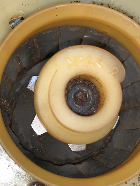

      Da ich meine Maschine nochmal aufmachen muss weil mein Brühgruppenproblem noch nicht behoben ist, spiele ich mit dem Gedanken das Mahlwerk zu revidieren.
      Auf dem Mahlwerk sind so grob überschlagen mindestens 18000 wenn nicht 20000 Bezüge. Ich denke da wär das nicht verkehrt.
      Jetzt gehts darum was ich genau bestellen muss. Woran erkenn ich ein Aroma+ Mahlwerk?
      LG.
    • Danke für die Antwort.
      Hab jetzt trotzdem schnell noch ein paar Fotos gemacht, falls es was hilft bzw. bringt. Hatte sie gerade noch mal aufgemacht und die Gelegenheiten genutzt. :)
      LG

    • Wie Dr.Finch bereits geschrieben hat, es ist kein Aroma Plus.
      Da es keinen V3 Mahlkegel im Angebot gibt, bleibt dir nichts anderes übrig, als ein neues Mahlwerk zu kaufen oder den neuen V3- Mahlring und den alten Mahlkegel einzubauen. Das wird aber nur einen Kompromiss.darstellen.
      VG Jönne
