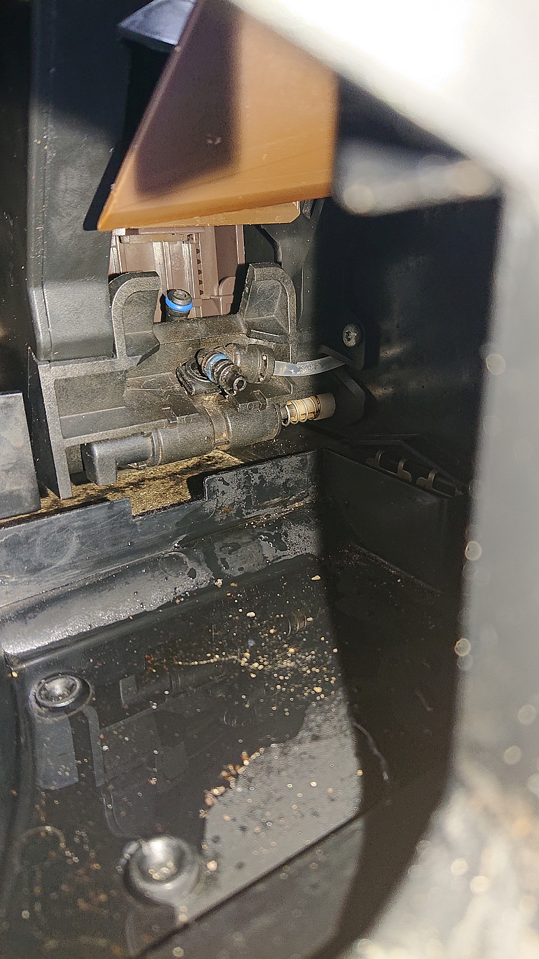

      Danach wird es schwieriger ;) Deshalb habe ich den Schlauch am Auslaufventil entfernt (s.Bild).
      Auch da läuft beim Spülen auch Wasser heraus.
      Ich habe das Auslaufventil gewartet (und dann gleichzeitig auch die Fördereinheit), Schlauch wieder am Auslaufventil befestigt, hilft alles nix...

      ich möchte nicht kleinlich sein, aber die Bilder passen nicht zu
      dem Text - auf einem Bild sieht man einen Schlauch der nicht
      in das Drainageventil gesteckt ist.
      Von einem Auslaufventil sehe ich weit und breit nichts. Auch
      scheint es eher eine S70 zu sein wie im Text steht und keine
      C70 wie im Titel.
      Die S70 hat überhaupt kein Auslaufventil.
      Sei so lieb und mache mal alles richtig und beschreibe dann
      was tatsächlich passiert und dabei auch mit den richtigen
      Bezeichnungen. So verwirren die falschen Maschinennamen
      und falschen Ventilnamen nur alle.
      Wenn am DV Wasser ankommt, aber beim Spülen nichts läuft,
      ist entweder die Brüheinheit verstopft oder die Pumpe schwach.
    • Ups,
      stimmt: habe natürlich den Schlach vom Drainageventil abgemacht.
      Also nochmal:

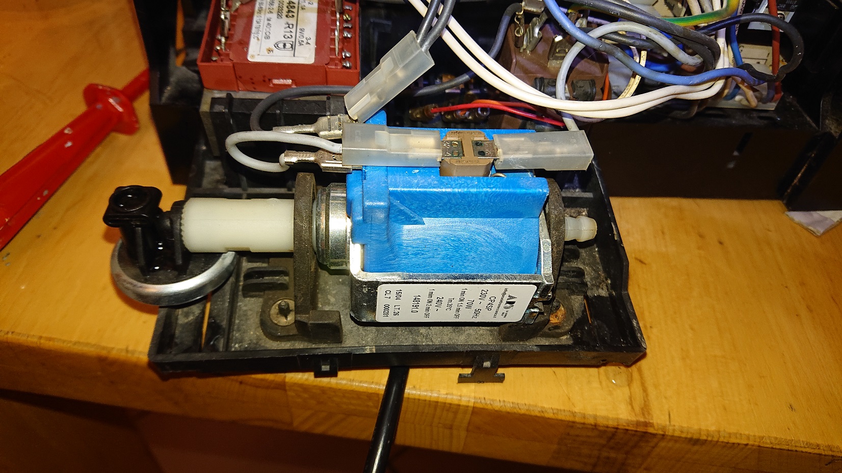

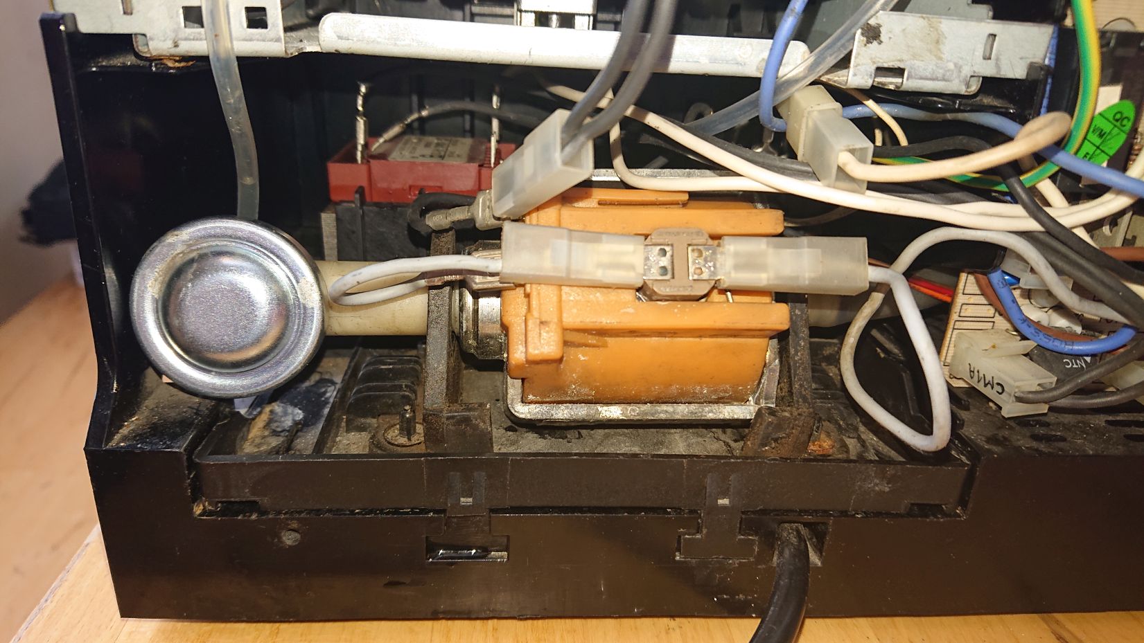

      Habe jetzt eine sehr sehr alte Pumpe von einem Krups Typschild: FNF2 eingebaut.
      Beim Anschalten kommt nach eine Weile wie gewohnt die Meldung: "Bitte Spülen".
      Nach dem Drücken der 'Spülen'-Taste läuft die Pumpe, "Gerät spült" erscheint im Display.
      Macht jedenfalls deutlich mehr Krach! Sind die neue Pumpen wirklich nur halb so laut?
      Es kommt aber noch immer kein Wasser vorne am Kaffeeauslauf heraus.
      Nach eine Weile hört die Pumpe auf und die Meldung 'Bitte Spülen' erscheint wieder.... grrr.
      Wieso kommt diese Meldung immer wieder? Wenn Wasser am DV auslaüft, woher weißt die Machine dann, dass nicht richtig gespült wurde? Ist irgendwas mit der Leistungselektronik?

    • Kommt mit der neuen Pumpe auch Wasser aus dem
      Schlauch am Drainageventil?
      Ansonsten ist die völlig verdreht eingebaut. Da muss
      es an allen Ecken und Enden rappeln…
      Aber auch bei dem Bild mit der blauen Pumpe ist der
      Membranregler nicht richtig positioniert.
    • >Kommt mit der neuen Pumpe auch Wasser aus dem Schlauch am Drainageventi
      Yep, genauso. Hat sich nix geändert außer, dass die uralte Krups-Pumpe die ich jetzt eingebaut habe viel lauter ist.
      Ich weiß: :rolleyes: war ein Provisorium: habe die in den Membranregler der blaue Pumpe eingedreht und dieses Gewinde hat anscheinend 1/4 mehr Platz. Wenn das das Problem gelöst hätte, würde ich einfach eine Pumpe inkl. Membranregler kaufen...
      Macht allerdings leider keinen Unterschied ?(
