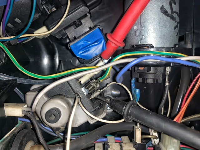

    • Tja mit meinem Glück hätte ich auf die Elektronik gewettet aber scheinbar ist dem nicht so.
      Wenn ich am Magnet messe hab ich immer 27V anliegen. Wenn die BG nach unten fährt sind es die von die erwähnten 230V.

    • Da gehen wir mal davon aus, dass der defekt ist.
      Er fährt nicht aus, oder? Ist die weiße Sicherung
      ok, oder ist die Magnetspule defekt?
      Aber dem Messpunkt nach sollte die Sicherung
      in Ordnung sein wenn es richtig verkabelt ist.
      Bliebe dann die Magnetspule.

      Hab gerade nochmal nachgesehen. Also den „Kolben“ der das Drainageventil betätigt kann ich ja von der Einbauseite betätigen. Dann stoppt der Getriebemotor auch sofort und arbeitet nicht gegen die Endlage.
      Und um deine Frage zu beantworten: nein er fährt also nicht aus.
      An der Verkabelung kanns auch nicht liegen da ich die Maschine nicht offen hatte die letzten Monate.
      Ich werde jetzt mal so einen Magneten bestellen.
