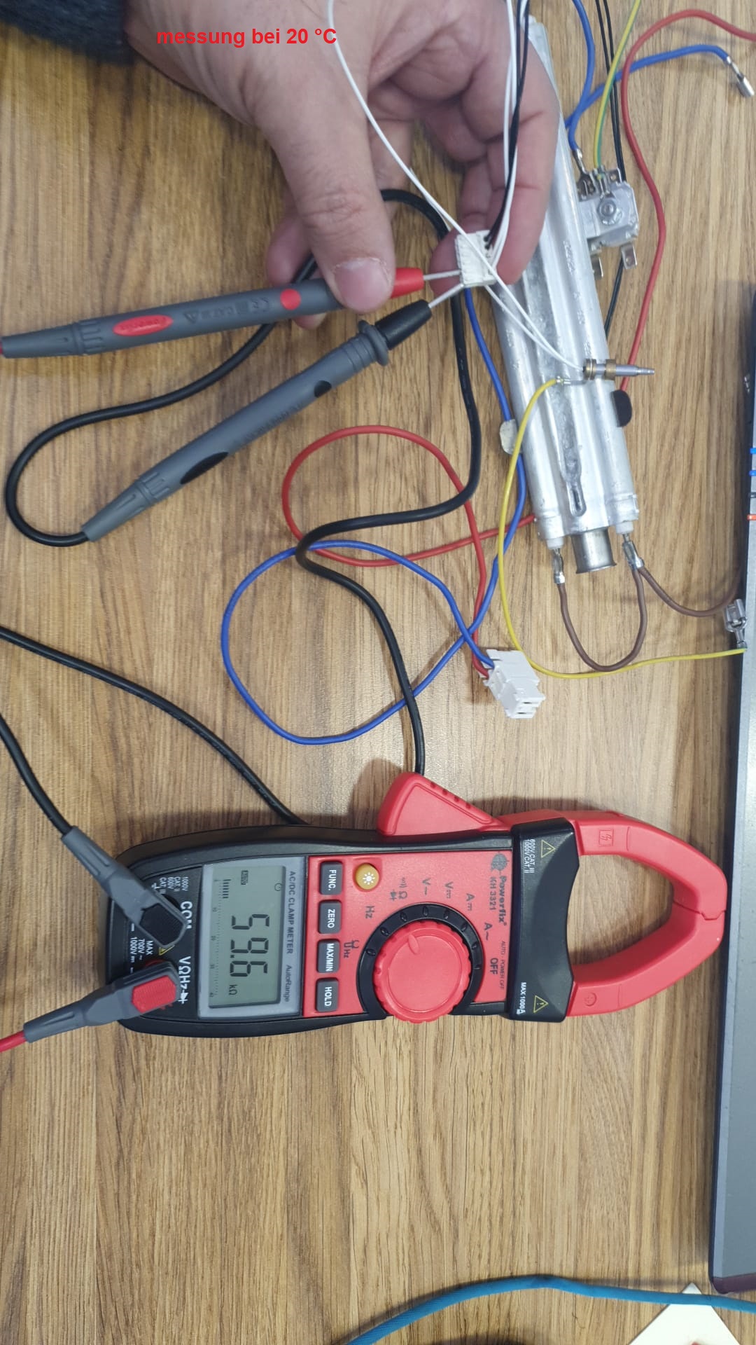

Ja natürlich, weil die parallel geschaltet sind
melvani schrieb:
an beiden Heizstäben werden die gleichen Werte angezeigt 32,3 Ohm.
(an beide Seiten sind die miteinander durchverbunden)
Aber ja, Heizelement muss gut sein mit diesem Widerstandswert.
