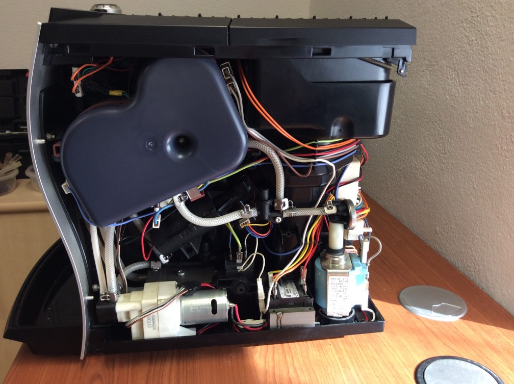

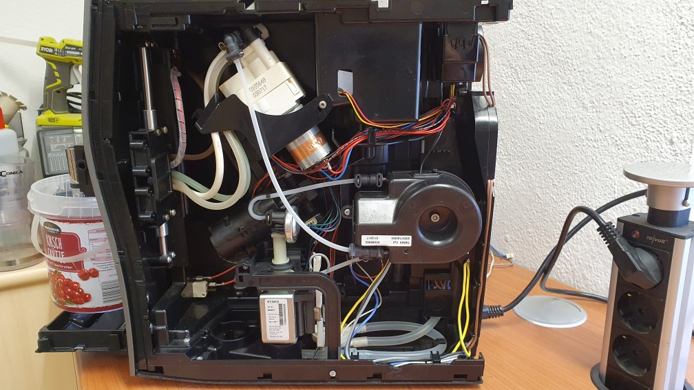

      Anbei mal 2 Bilder von Jura Geräten - das erste einer Maschine aus 2004 und das zweite von einer aus
      2018 - vergleich mal den geordneten Innenaufbau mit definiert verlegten Kabeln mit dem Chaos in der
      ESAM 5600. Da macht es mir Spaß daran zu arbeiten und nicht an etwas das aussieht wie nach einer
      mittleren Bombenexplosion - und ich möchte eben an meinem Hobby und in meiner Freizeit Freude haben
      und mich nicht über unübersichtliches Durcheinander von Schläuchen und Kabeln ärgern...
