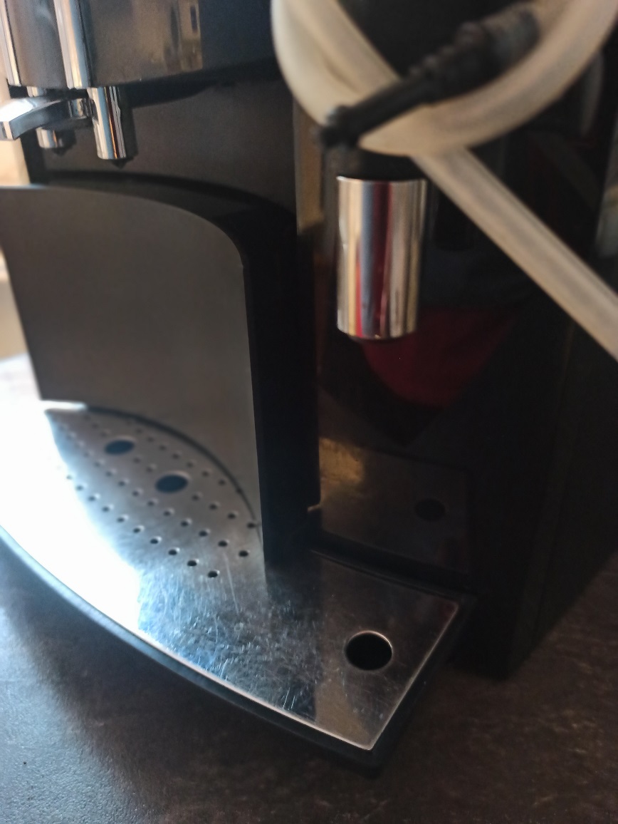

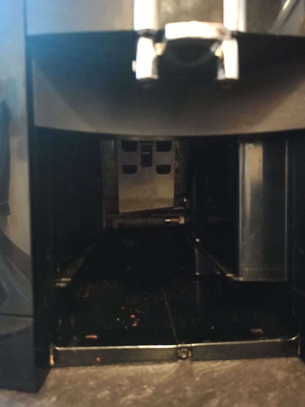

      die Jura wolle gereinigt werden und meine Frau hat das Reiigungsprogramm durchlaufen lassen. Am Ende die Schale ausgeleert und sich einen Kaffee herausgelassen. Als die Tasse voll war, kam sofort die Fehlermeldung "Schale fehlt". Sie wollte sie herausziehen um zu prüfen ob diese richtig positioniert ist und stellte fest, dass die Schale hing. Durch etwas schräg stellen der Schale konnte diese entnommen werden.
      Wenn man nun die Schale mit dem Untergestell einschieben will, stüßt man an und es bleibt ein Spalt von ca. 1cm. Schale stößt an der unten stehenden Brühgruppe an. Man kann die Schale "einfädeln", dann ist auch kein Spalt vorhanden, die Fehlermeldung erscheint trotzdem.
      Ich hänge einmal zwei Fotos mit an. Einmal ein Bild der Brühgruppe und einmal vom Spalt.
        297,91 kB, 1.042×1.388, 222 mal angesehen
        169,37 kB, 868×1.156, 242 mal angesehen
    • Ich hatte schon probiert mit eingefädeltem Tresterbehälter die Maschine einzuschalten, da kam nur die Fehlermeldung Schale fehlt und sonst tat sich gar nichts. Ketzt habe ich es phne den Tresterbehälter versucht und das selbe Ergebniss. Die Maschine szeigt nur die Fehlermeldung an und macht kein Geräusch.
    • Wenn die Maschine die Schale nicht erkennt, obwohl
      sie eingeschoben ist, dann wird etwas mit dem Schalter
      sein, oder seiner Auswertung.
      Ohne das Gerät zu zerlegen wird es da nicht weiter
      gehen.
