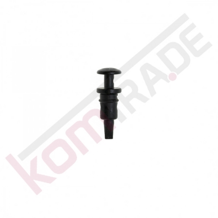

      Welchen Cappu hast Du denn an Deiner Maschine ? Es gibt mehrere völlig verschiedene die passen würden.
      Grundsätzlich ist das Problem NICHT bei der Maschine selbst zu suchen sondern nur im Cappu. Hier ist etwas verstopft oder verklebt was in einer der vielen Kappillaren einen Luftstrom verhindert.
      Egal welcher Cappu es ist würde ich raten ihn komplett auseinanderzunehmen (ALLES !) und in heißem Spüliwasser etwas einzulegen und dann penibelst reinigen. Sofern der Cappu ein Flatterventil hat (siehe Bild) bitte dieses mit äusserster Vorsicht behandeln , es ist sehr empfindlich.
      Mehr kann ich Dir ohne genaue Kenntnis Deines Cappus erstmal nicht raten ;)
        53,97 kB, 450×450, 475 mal angesehen

      Ziehe mal das Flatterventil raus und halte den Daumen drauf.
      Beziehe dann mal Milchschaum und reguliere mal ein bischen mit dem Daumen indem Du minimal Luft durchlässt. Wenn es dann zeitweise bei einer bestimmten Daumenstellung geht ist das Ventil defekt oder verklebt.
      Du musst es dann erneuern....auch wenn es nach 14 Tagen eigentlich nicht kaputt sein sollte.
      Garantie besteht wahrscheinlich nicht darauf da es ein Verschleißteil ist.
