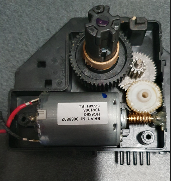

Ich habe hier eine Nivona der 9-er Serie, die folgendes Problem hat:
Beim Einschalten und Selbsttest überfährt der Antriebsmotor den Anschlagspunkt und läuft dann ca. 3-4 Sekunden weiter, bis Fehlermeldung 8 kommt. Bild 1

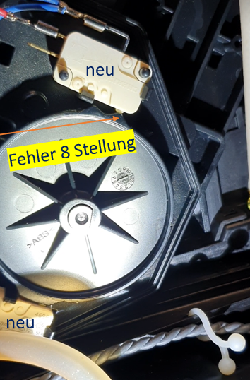

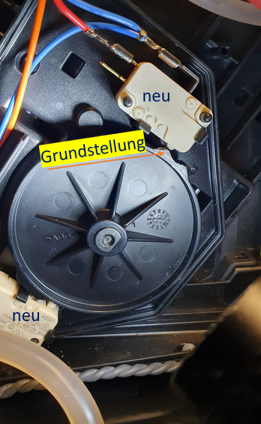

Wenn ich das Gerät dann ausschalte und wieder einschalte (egal ob sofort, oder nach 10 min) fährt der Antrieb auf den zweiten Noppen und dann zurück auf den ersten Noppen (Das ist wohl die Grundstellung)Dann funktioniert alles normal bis zum nächsten abschalten. Bild 2
Vom Ablauf her dreht die Scheibe erst ca 2 cm nach rechts und fährt dann nach links auf den 2 Noppen und dann zurück auf den ersten Noppen.
Bei Fehler 8 versucht der Antrieb über den zweiten Noppen nach links weiterzudrehen.
Das ganze läuft übrigens genauso ab, wenn die Brüheinheit draußen ist. Habe den Mikroschalter der Brüheinheit gebrückt, um es zu testen.
Ich habe beide Schalter auf der Drehscheibe erneuert, ohne Veränderung. Die schalten auch beide, so wie sie sollen.
Habe alles gereinigt, um irgendwelche Blockaden auszuschließen.

Hallo Zusammen,
