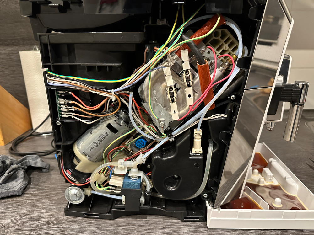

Hallo Zusammen,
Bei meiner ECAM kommt seit einiger Zeit kein Heisswasser/Dampf mehr. Da der Kaffee noch zuverlässig funktioniert habe ich mich erstmal nicht weiter drum gekümmert. Heute habe ich jetzt die seitliche Abdeckung ab gemacht und eine erste Analyse durchgeführt. Ich habe auch sämtliche Beiträge hier durchsucht und versucht durch abzugeben der Schläuche heraus zu finden wo der Fehler/die Verstopfung liegt.
Eigentlich bin ich technisch versiert, komme aber hier nicht weiter weil sich mir der Weg des Wassers einfach nicht erschließt. Egal wo ich einen Schlauch abziehe kommt von überall Wasser raus.
Nachdem ich im Testmodus war kann ich zumindest sagen das die Magnetventile zumindest hörbar arbeiten.
Beim drücken der Tasten Heisswasser/Dampf tritt kein Wasser über die Überdruckschäuche in die auffangschale aus. Es kommt auch vor das nach kurzer Zeit die Meldung Wasserkreislauf leer erscheint. Dann hilft nur noch mehrmals ein und ausschalten und per Kaffeetaste den Kreislauf wieder zu füllen.
Kann mir da jemand irgendwie helfen? Evtl. Hilft schonmal der Weg des Wassers bzw Bauteile welche typisch sind für eine Verstopfung auf meinem Bild der geöffneten Maschine einzuzeichnen bzw. zu beschreiben.
Vielen Dank.
