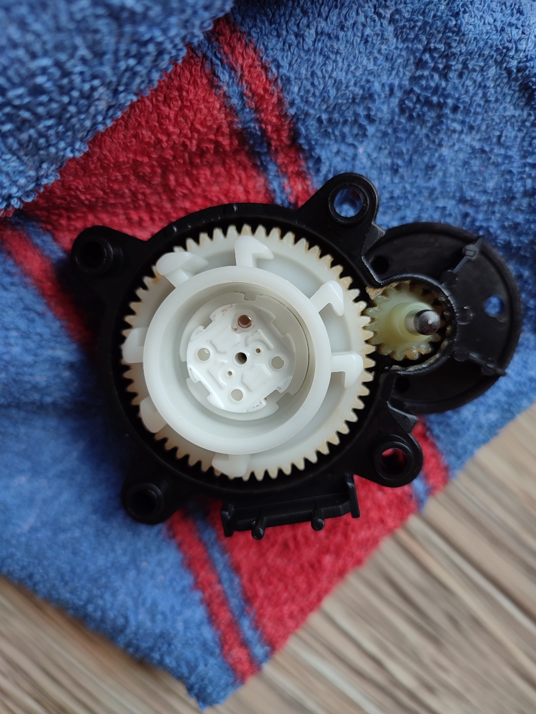

    • Habe jetzt das Keramikventil ausgebaut und gereinigt. Am Foto sieht man, dass ein Loch verdreckt war. Dachte nun, dass Problem sei gelöst aber es zeigt sich leider immer noch das gleiche Problem. (Wasser läuft in Expansionskammer).
      Gibt es noch andere Möglichkeiten woran es liegen kann?

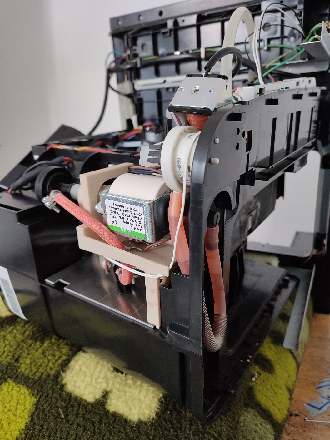

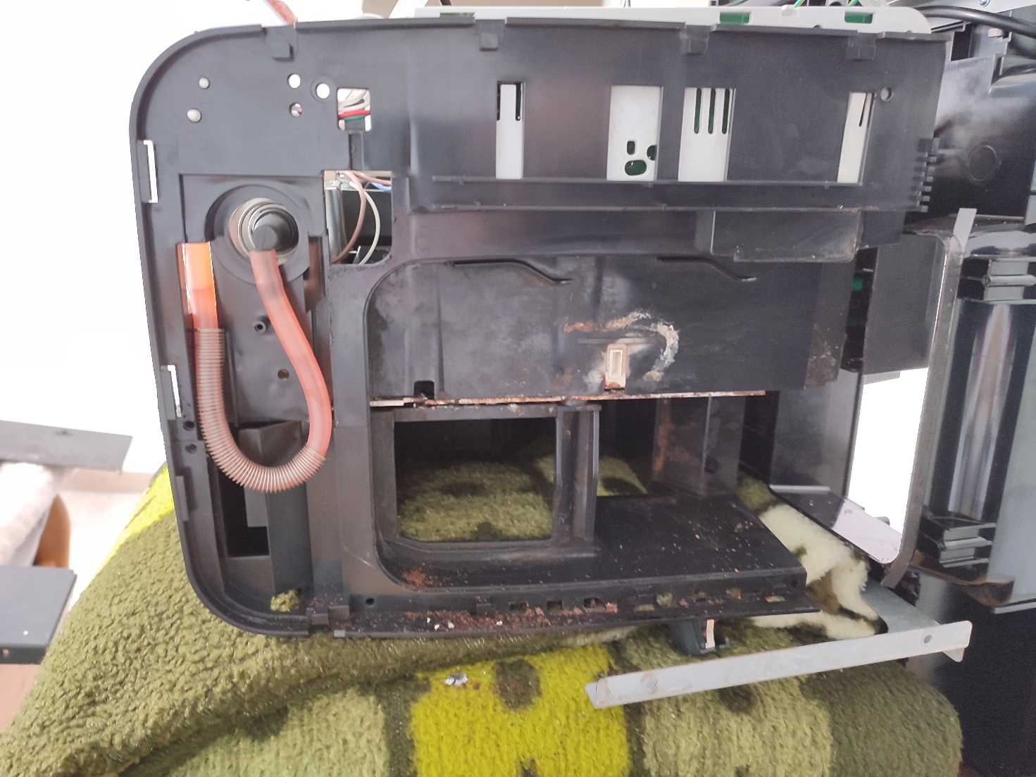

    • Habe gerade die Maschine zerlegt und keinen Niederdruckpulsationsdämpfer gefunden. Weiß jemand wo sich der befindet?
