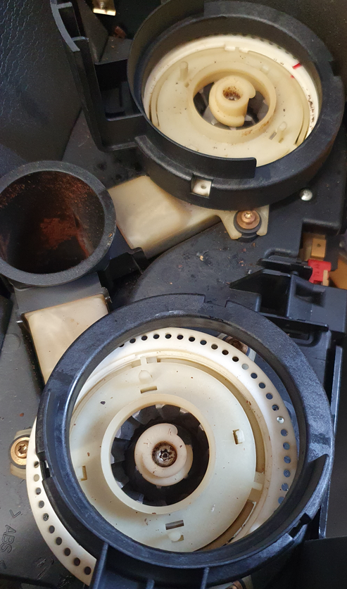

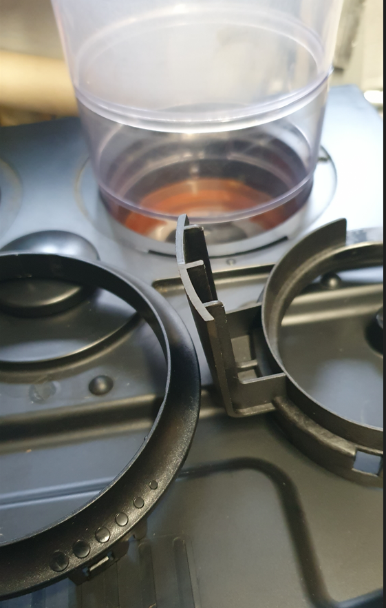

      Ich habe eine Franke 790 geschenkt bekommen und bin gerade am herrichten(eigentlich fast fertig). Das Gerät war zum Teil auseinander gebaut. Und ich habe keine Ahnung wie das mit der Mahlgradeinstellung geht ?( . Der, ich nenne es mal Mitnehmer, wird auf den Verstellring geklipst der Ring mit den Grob/Fein Symbolen in den oberen Deckel.. So, und weiter? Die haben keine Berührungspunkte. Fehlt da noch was?

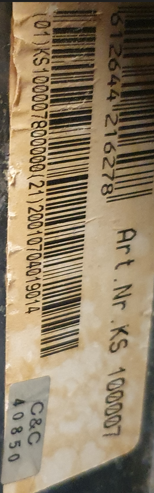

    • Hallo Harald,
      danke für die schnelle Antwort. Das ist eine von C&C. Dann brauche ich nicht länger probieren. Man kann den Malgrad ja auch durch die Serviveklappe an der Rückwand verändern, wenn auch nicht so elegent.
