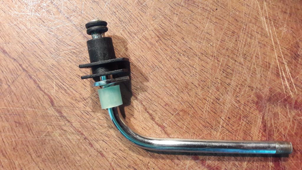

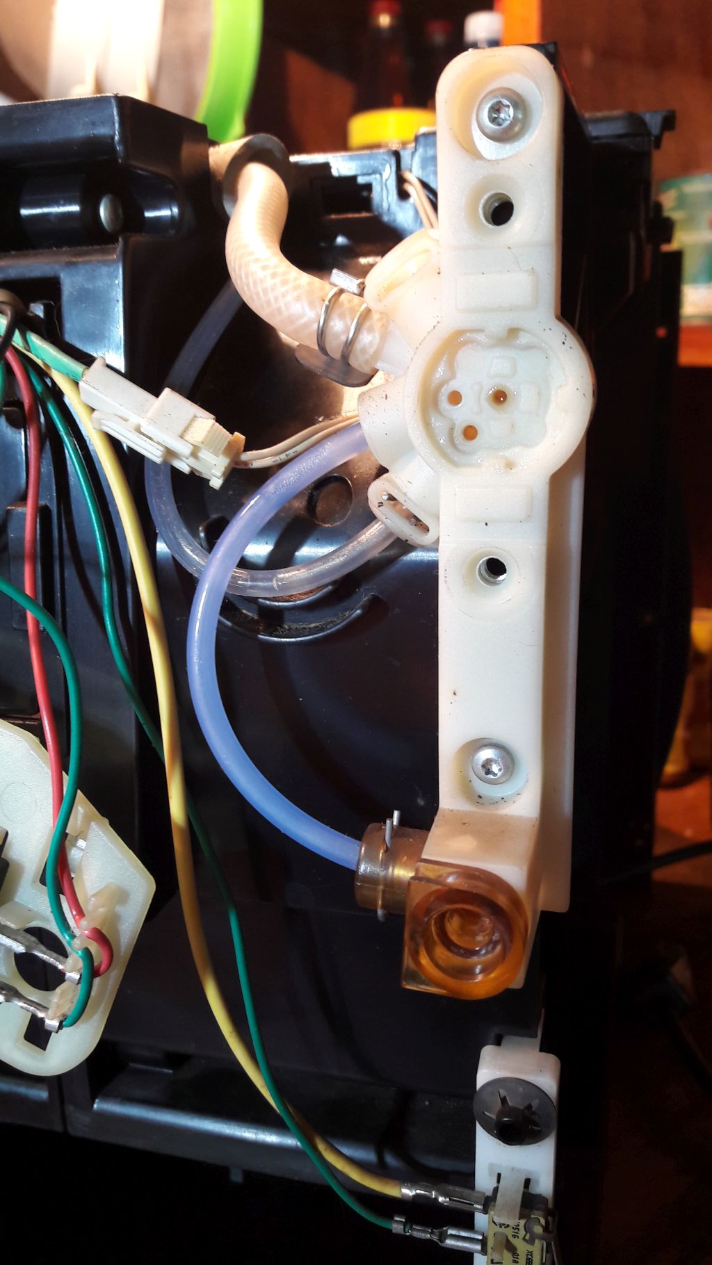

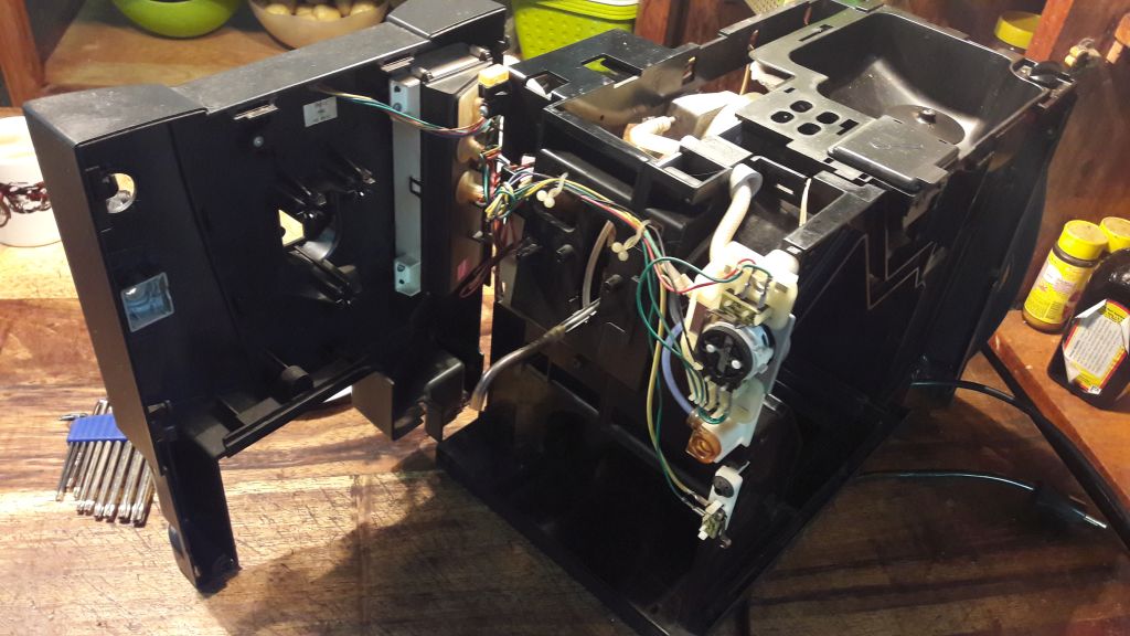

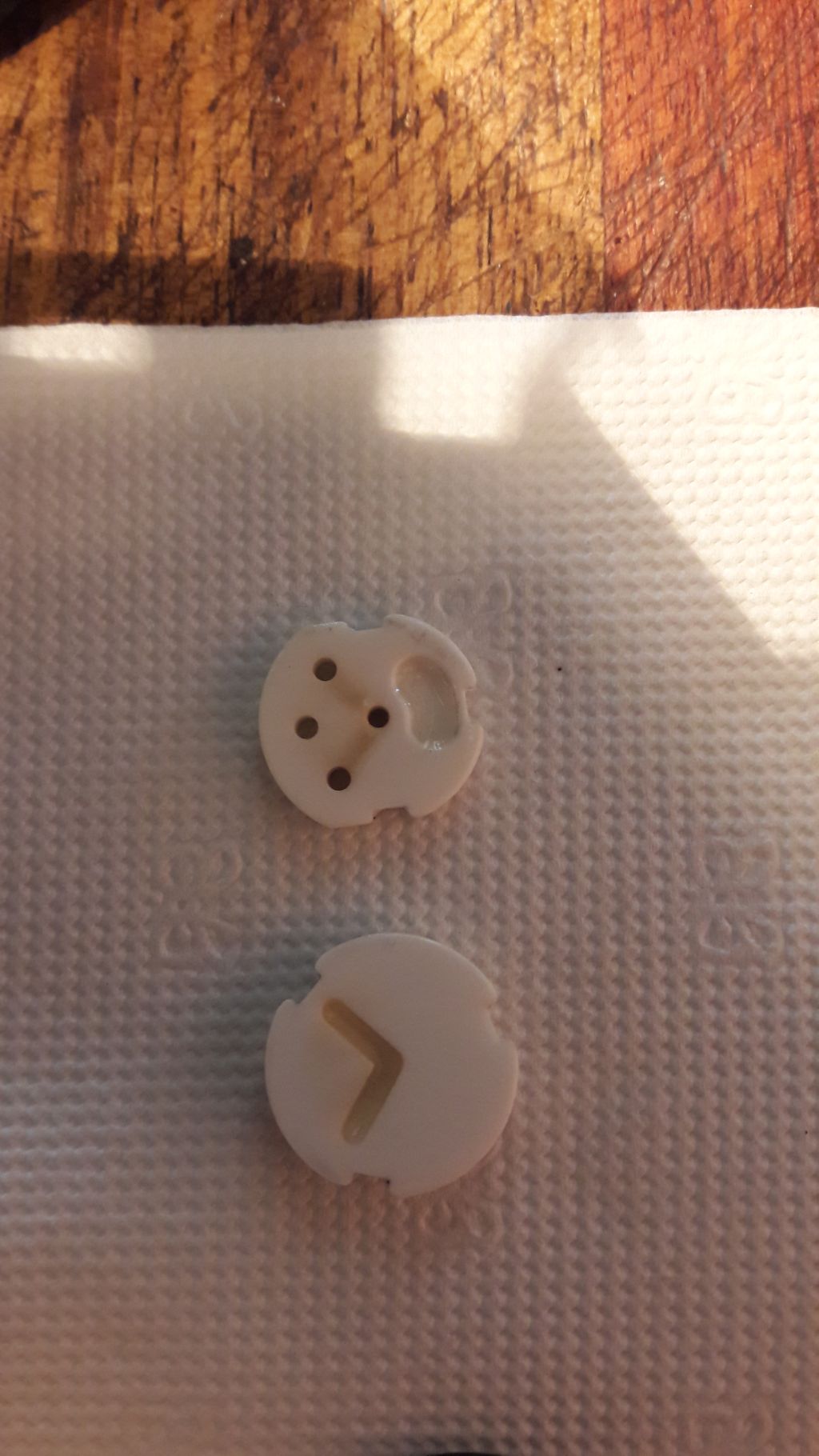

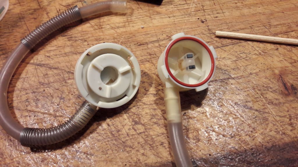

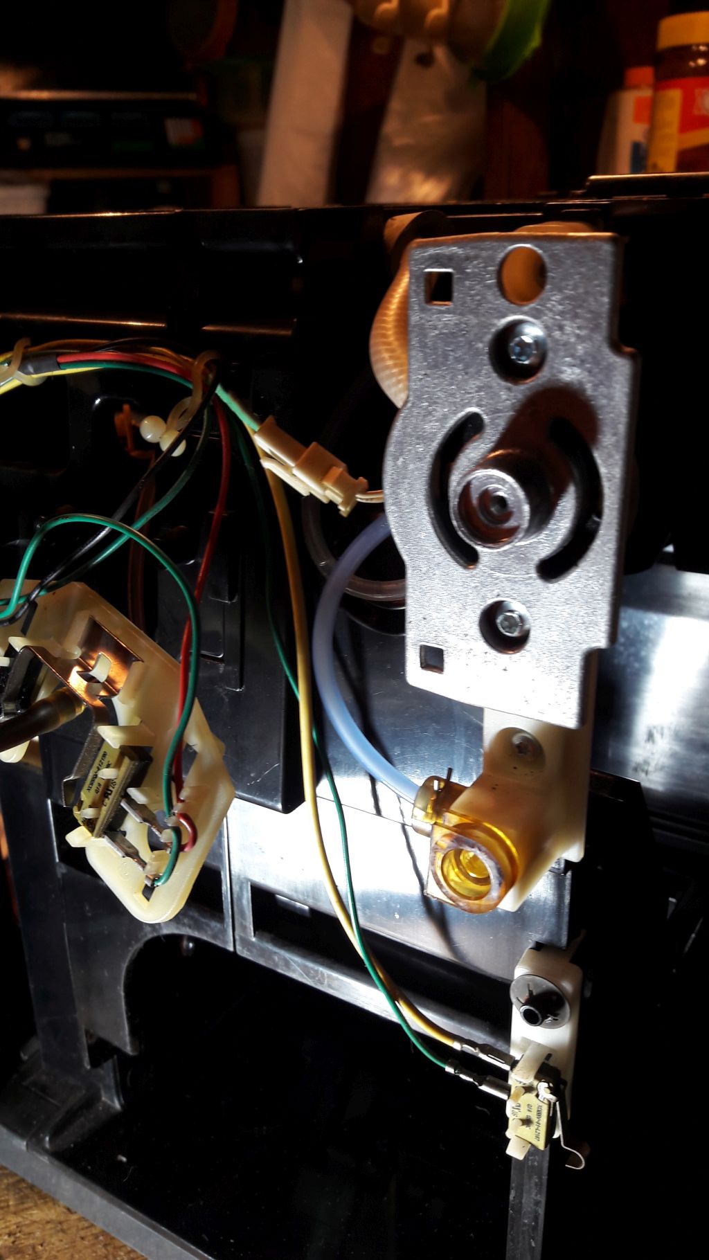

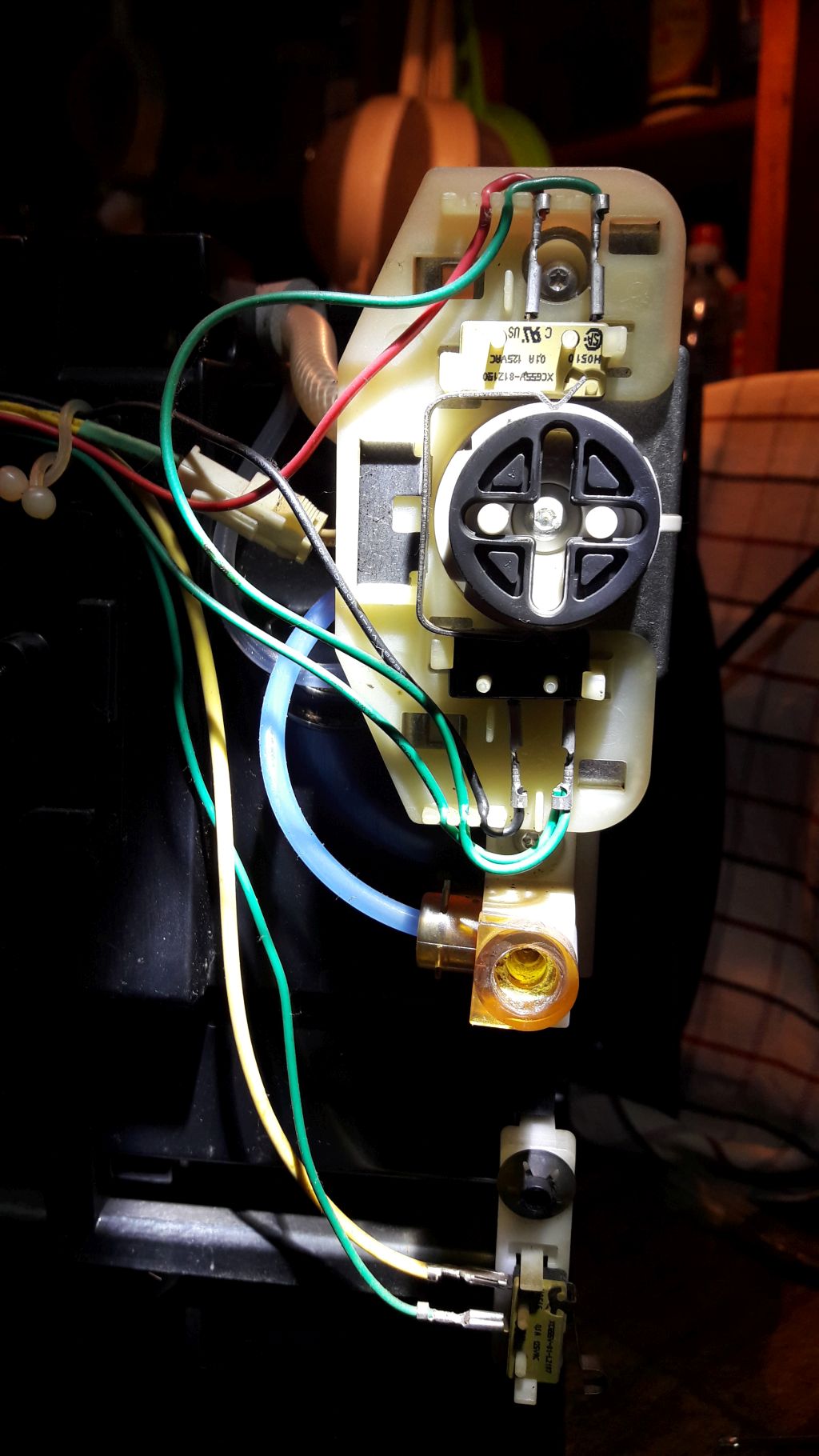

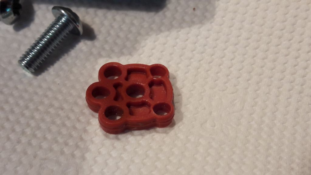

    • Hallo @ Blacksheep; wie versprochen, hier die Rückmeldung: Zweiwege-Keramikventil ausgebaut, zerlegt, gereinigt und zusammengebaut & wieder eingesetzt; danach sicherheitshalber selbe Schritte beim Flowmeter vorgenommen: Fazit: klappt wieder - Wasser-/Dampfmenge nun wieder reichlich und Dampf auch ausreichend zum Milchschäumen. Anbei einige Bilder - vielleicht helfe ich damit ja jemand anderem...
      Kleiner Tip: bei Reparatur dieses Ventils kann der Umschaltknopf im Prinzip in der Frontblende verbleiben; er ist in selbiger gelagert und greift später, wenn die Frontblende wieder sitzt, in das Ventil ein.
      Vielen Dank nochmals für die Hilfe und viele Grüße
