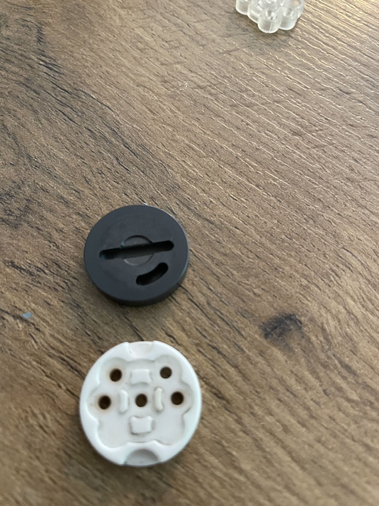

    • Moin Harry,
      meint ihr den Mitnehmer vom drainageventil oder wirklich einen mitnehmer für das keramikventil? Dort befindet sich doch kein Mitnehmer? Ich habe jetzt seit kurzem Probleme die Reinigungsprogramme nicht sauber durchlaufen. Bekam immer den Wassertank bis zur verrasterung einschieben… jetzt ist mir beim Testen mit dem Heißwasser Programm aufgefallen das dort statt heißen Wasser eher Wasserdampf rauskommt. Tippst du auf das Keramikventil oder eher eine Pumpe? LG
      erst mal Entkalken weil die blauen Pumpen seltener kaputt gehen wenn das nicht hilft dann die beiden Pumpen über kreuz tauschen
      und schauen ob der Fehler mit wandert
      da ich die CVA 6000er zu selten habe kann ich dir zu den Keranikventilen und dem Wasserwegen wenig sagen
      der Mitnehmer ist im Keramikventil wenn der kaputt ist lassen sie die Wasserwege nicht ansteuern

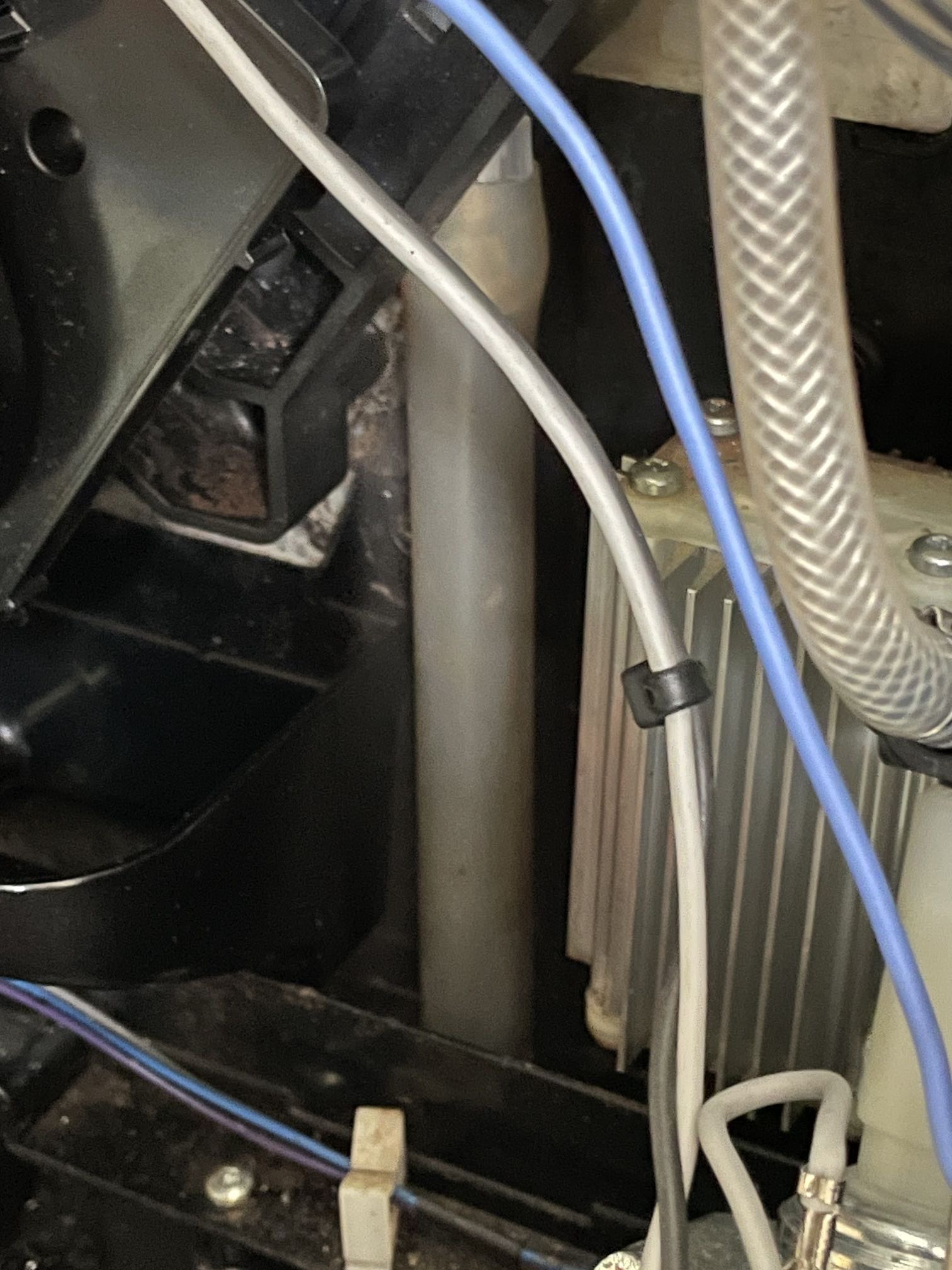

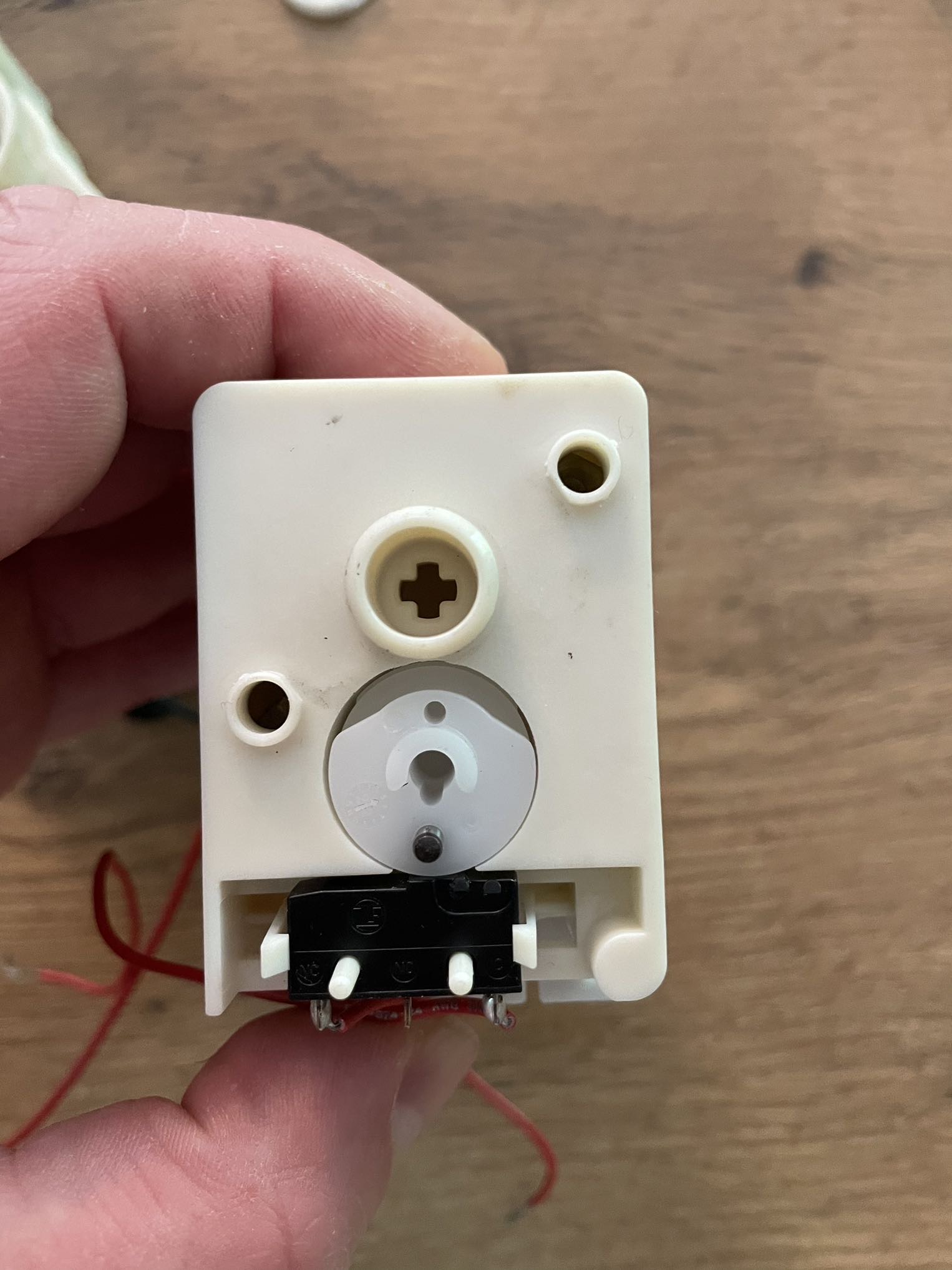

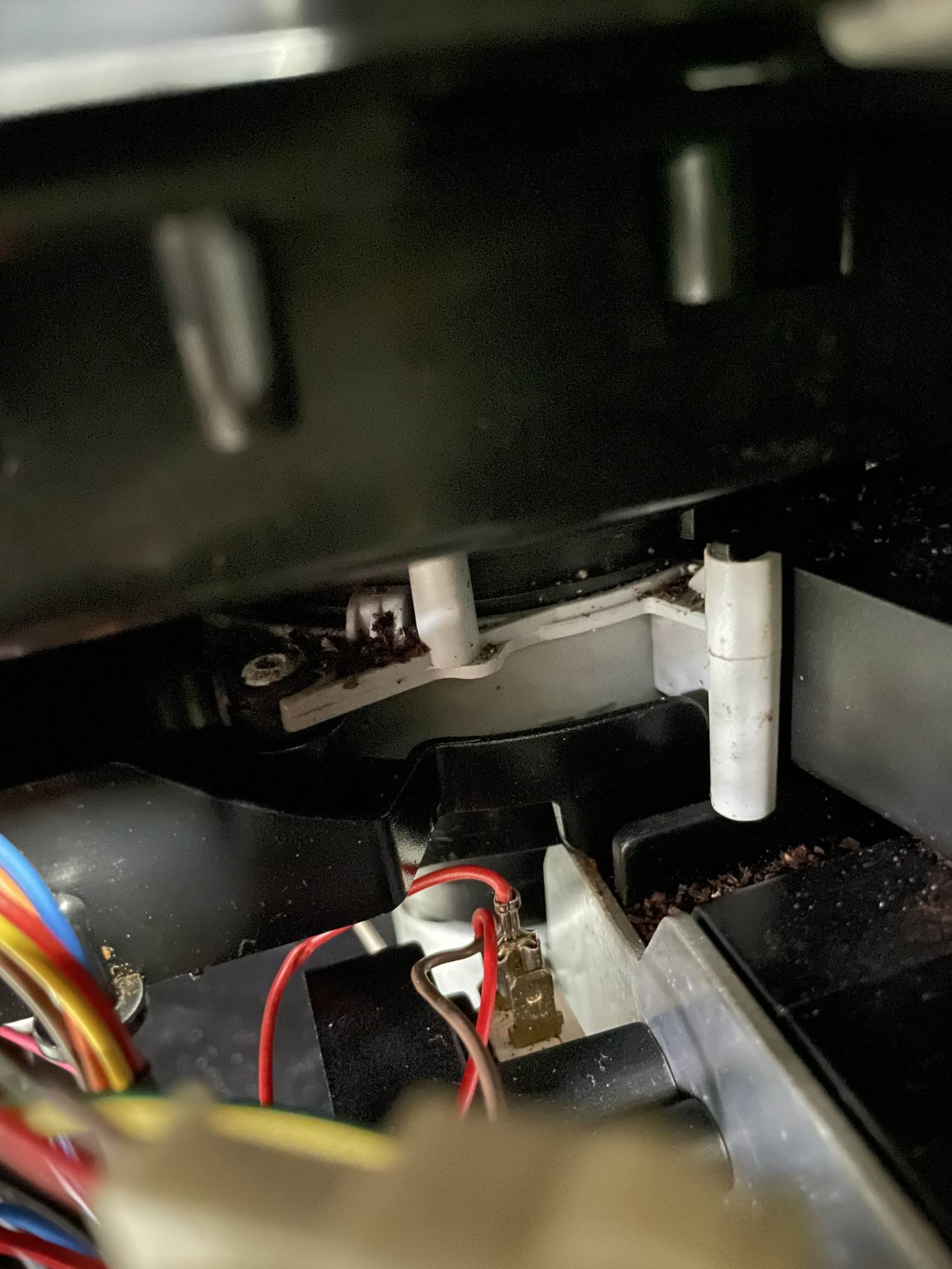

    • Bevor mich Leute geißeln. Hat jemand noch ein Foto von den Verkabelung der kontaktachalter an dem Antrieb sowie an die beiden kontaktschalter für die brueheinheit ? Nun fährt mein Antrieb immer in eine Position und blockiert die brueheinheit. Habe mittlerweile soviel Verkabelung Fotos das ich den Fotos nicht mehr traue
    • Mitnehmer ist richtig rum :) hoffe die Bilder helfen ein bisschen um meine Verkabelung zu prüfen. Für alle die eine blockierte bruehgruppe haben - einfach ein kontaktschalter vom antrieb lösen und dann mit dem Fehler die Maschine starten. Durch bestätigen des Fehlers fährt sie dann in die grundstellung zurück so das man die brueheinheit entfernen kann. Für das feintuning der richtigen Stellung habe ich Fotos aus den Foren gesichtet und per einer 9v Batterie den Antrieb in die finale korrekte Stellung gebracht.

    • Habe nun den Antrieb wieder per 9v Batterie in die Ursprungsstellung gebracht. Nun kommt beim Start aufheizphase und es scheint nicht wirklich was zu passieren. Meldung Wassertank bis zur einrasterung schieben… vermute auch das keramikventil kann mir jemand sagen wo ich den mitnehmen bestellen kann oder am besten den ganzen Kopf mit keramikscheiben etc. hat ggfs jemand die Miele Artikelnummer ?
      Liebe Grüße
      bei Miele gibt es keine Teile für das Keramikventil.
      Nur das komplette Ventil und das kostet etwas über 330€.
