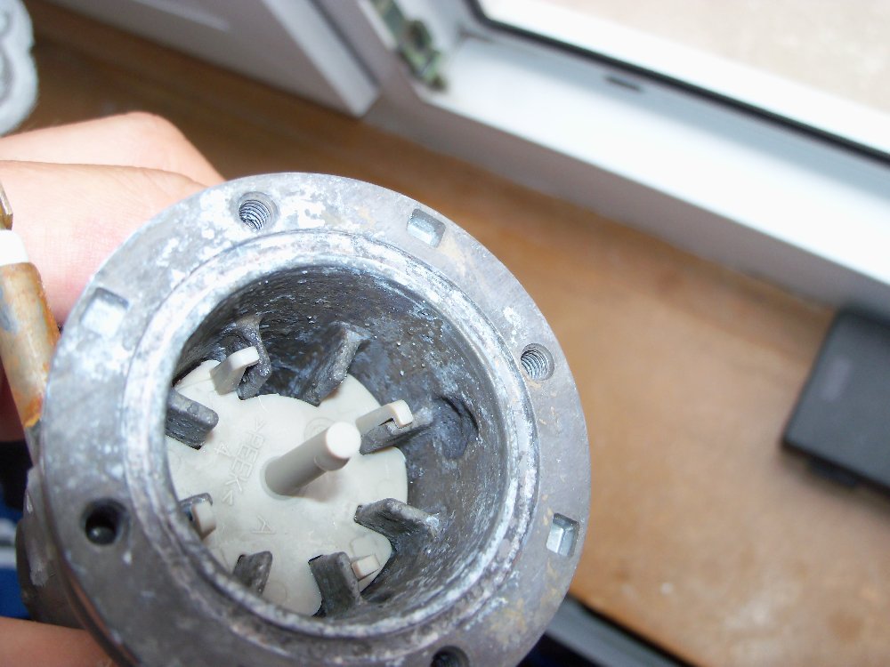

    • Hallo Armin ,
      Mit Patrone ist die Heizpatrone gemeint , also der Erhitzer.
      Lochfraß wird durch Kalk bzw durch zu seltene Entkalkung ausgelöst bzw. begünstigt.
      Das ist leider ein unumkehrbarer Prozess der die Patrone mittelfristig durchfressen wird sodaß sie erneuert werden muss (Beispiel siehe Bild von unserem Mitglied JackDaniels200 ;) ).
      Eine Entkalkung wird eher nutzen als schaden , ich würde 2 Entkalkungsläufe hintereinander durchführen , den ersten mit schwächer angesetzer Lösung und den zweiten recht kräftig.
      Wenn die Partikel die sich in einem Glas nach einem Dampf/Wasserbezug sammeln weiß sind dann ist es Kalk , sind sie grau dann ist es Alu das durch Lochfraß freigesetzt wird. Diese Partikel sammeln sich im Dampfventil und werden es kurz- bis mittelfristig ganz zusetzen wenn Du nichts unternimmst , z.B. eine sehr gründliche Entkalkung.
      Es gibt in der Tat ein Risiko dass sich das Ventil beim Entkalken ganz zusetzt , dann musst Du die Patrone auf jeden Fall mal ausbauen und revidieren (ca. 10€ und Schraubarbeit) , wenn Du dann innen sowas vorfindest wie auf dem Bild kannst Du die Patrone vergessen und eine neue ordern. Bei der neuen ist dann auch das Dampfventil dabei und Deine Maschine danach wieder wie neu !
