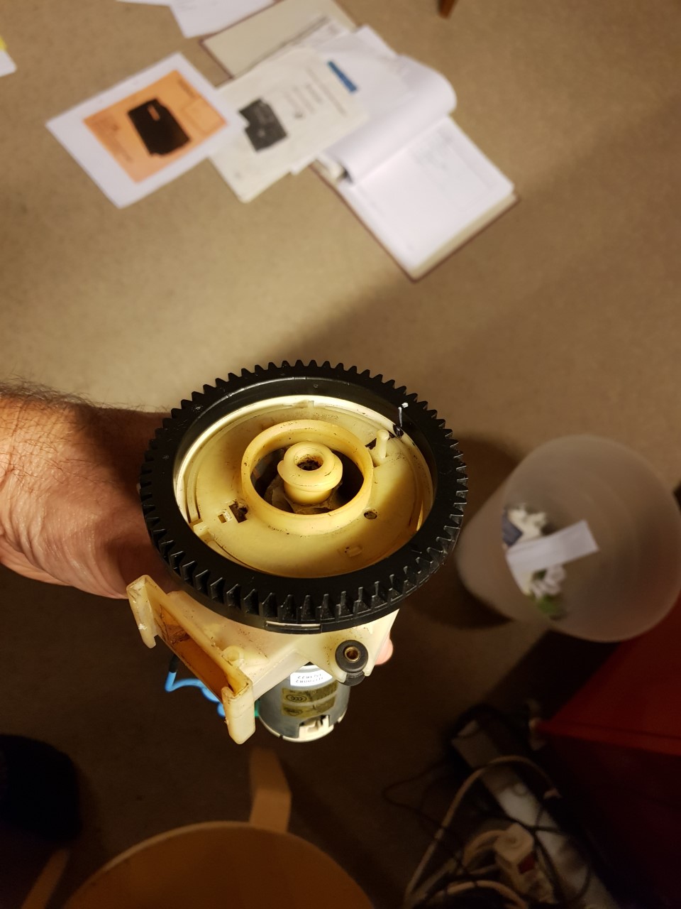

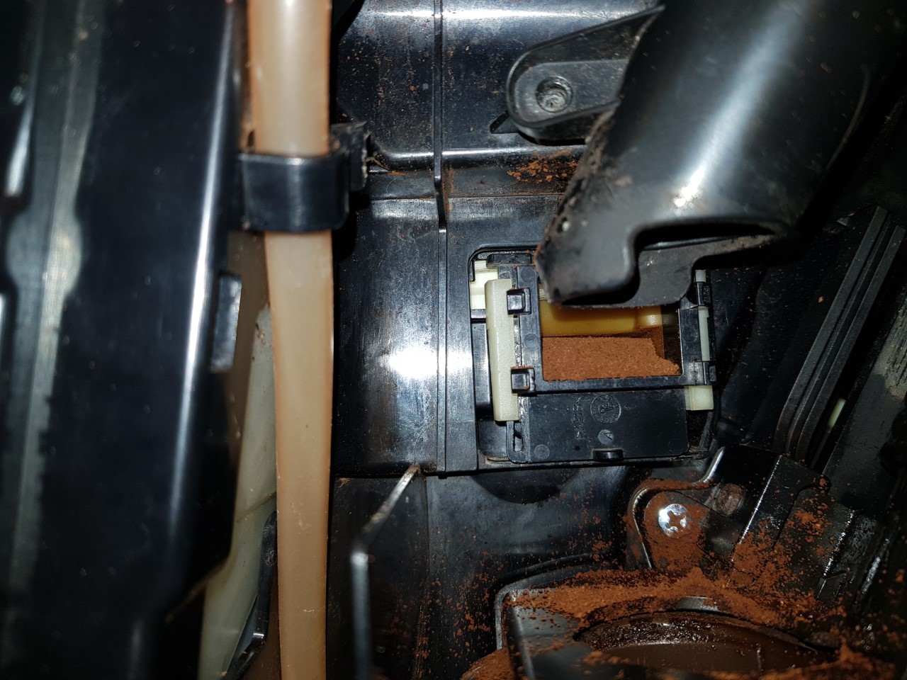

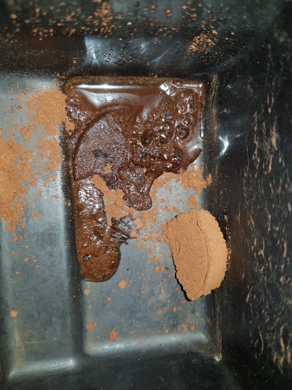

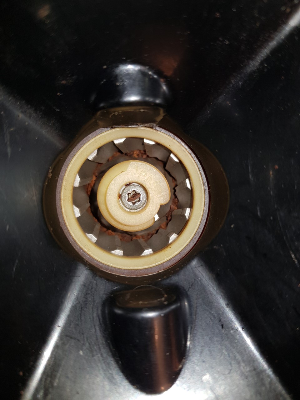

      Als Beilage die Fotos
      - Mahlwerk von oben
      - Trester (der Kuchen ist nicht mehr richtig voll)
      - Mahlwerk Ansicht von innen (es ist wie wenn zu wenig gemahlen würde. Das Pulver staut sich dann beim Ausgang. Beispiel ist von 3-4 Mahlvorgängen oder es wird zu wenig gemahlen so dass das Pulver nicht nachgeschoben wird)
        194,03 kB, 960×1.280, 201 mal angesehen
        413,62 kB, 960×1.280, 199 mal angesehen
        265,8 kB, 1.280×960, 198 mal angesehen
      erst mal hat schon einer an der Maschine rumgeschraubt die Schraube zum Brühgruppenantrieb ist nicht Orginal
      und das Mahlwerk ist nicht richtig eingestellt es steht vielzufein
      dann ist auch das Baujahr wichtig denn 2015 hatte das Mahlwerk keine Rutschkupplung mehr
      wenn das ein zb 2012 ist könnte die Kupplung ausgelöst haben
      bau erst mal das Mahlwerk genau nach Anleitung zusammen
      und dann mach noch ein Foto vom Mahlkegel
      und schreibe genau was alles an der Maschine noch so gemacht wurde

      PS der Trichter beim Mühlauslass habe ich für das Foto weggenommen
      Das Originalmahlwerk (das auf dem Foto ist ein Occasionsmalwerk welches ich zufälliger Weise erhalten habe - hat aber den genau gleichen Fehler gezeigt) hat folgendes Aufkleber:
        149,18 kB, 960×1.280, 201 mal angesehen
    • Hallo.

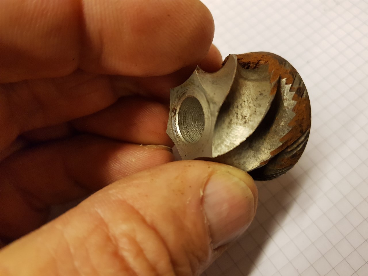

      Auf dem Bild schaut es so aus, als ob ein Aroma+ Mahlkegel
      und ein V5 Mahlring verbaut wären. Das wird nie was richtiges
      werden.
      Mache ein Bild von dem Mahlkegel und eines vom Mahlring.
      Wenn das Teil so verbastelt ist wie es aussieht, weiß man gar
      nicht was für eine Mühle denn nun reingehört - da es auch
      sogar mal ein "Update" beim Jura Service gegeben haben
      könnte.
      Wie viele Sekunden mahlt die Mühle bei Kaffee stark?
      Bei 7,2 Sekunden brauchst Du ein normales Mahlwerk
      Bei 3,4 Sekunden ein Aroma+ Mahlwerk

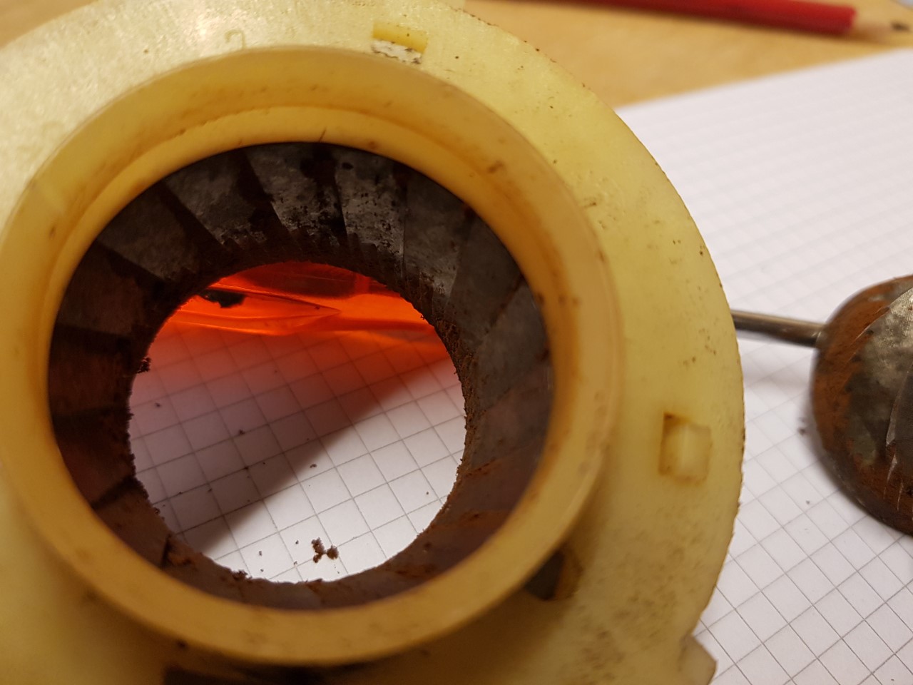

      Als Beilage die Fotos Mahlring und Mahlkegel. Ich hoffe man sieht das Nötige
        145,65 kB, 1.280×960, 187 mal angesehen
        153,15 kB, 1.280×960, 180 mal angesehen
    • Das ist doch nicht der Mahlring aus Beitrag 4!
      Die Bilder zeigen Aroma+, aber schaut irgendwie
      rostig aus oder täuscht das? Wenn verrostet, sind
      sie Schrott.
      Steht auf dem Mahlwerk HP?
