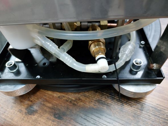

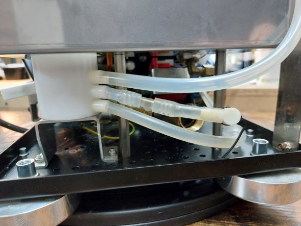

      nun sitze ich vor einer Rocket Apparnamento ?( ?( , die Wasser verliert :S . Aus dem weißen Becher unter dem Wassertank baut sich am mittleren Schlauch so viel Druck auf, dass es dort raus spritzt :cursing: . An was kann das liegen ?( ?( ? Bin nicht so vertraut mit Siebträger. Und wie immer zähle ich auf euer Wissen :thumbsup: :thumbsup: .

    • Hallo zusammen und schöne friedliche Weihnachten für euch,
      hier 2 Bilder der Apparnamento. Der Becher und das Expansionsventil. Beim ersten Bild mittlere Schlauch drückt Wasser raus weil zuviel Druck aufgebautt wird

    • weißt du für was die Bauteile sind wie Expansionsventil , Pressostat und so sind ?auf wieviel Druck ist das Ventil eingestellt?
      aus welchen Kreis oder Schlauch kommt das Wasser ,der mittlere ? Expansionsventil oder Sicherheitsventil
      ist vieleicht das Injektorrohr verstopft hatte ich schon mal
      und so als Tipp immer erst die Heizung abklemmen bei arbeiten am Kessel die ist schnell durchgebrand
    • so, Feiertage zu Ende und mein Problem mit dem Schlauch und Überdruck da drauf, hat sich auch erledigt Es hat das Loch im weißen Becher einfach gefehlt, deswegen der Überdruck. Hab mir die Appartamento noch einmal angesehen und nun statt 1,2 bar schießt sie hoch auf 2,5 bar bis das Sicherheitsventil aufmacht.

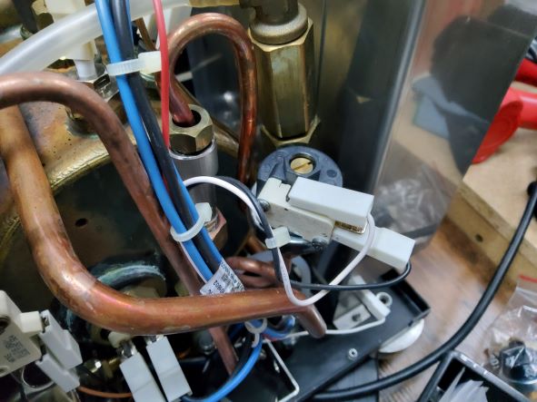

      Ich habe erst an Pressostat gedacht. Entweder defekt oder es ist irgendwo eine Verkalkung im Rohrsystem. Also Rohre ausgebaut und Pressostat erneuert, Rohre waren frei und dann Sicherungsventil auch noch erneuert. Und das Problem besteht immer noch. Ach ja im Zuge dessen auch gleich Rückschlagventil erneuert. Und mein Druck der steigt und steigt. Niveausonde ist nun meine nächste Idee. Kann es sein, dass der Kessel evt. zu voll wird und das Wasserniveau über dem Sicherheitsrohr steht? Mir fällt langsam nichts mehr ein. Hoffe ihr habt mir einen Tipp was ich noch tun kann. ich höre auch nicht dass das Pressostat anspringt, kein klicken zu hören. Was ist eigentlich mit dem Überdruckventil. wenn ich das weiter raus schraube, erreiche ich da einen Druckabfall?

      Bei 1,2 bar sollte doch der Pressostat reagieren, damit der Druck nicht weiter zunimmt. Weder ein klicken noch sonst irgend etwas tut sich da. Niveausonde dachte ich, dass die nicht mehr richtig reagiert. Das der Wassertank zu voll wird. War nur so eine Überlegung. Viele Möglichkeiten gibt es nicht mehr. Da ich das Expansionsventil geöffnet habe weil der Kalk sich ausgebreitet hatte, wäre auch noch eine Option. Wei gerade nicht mehr weiter.

      die Niveausonde schaltet die Pumpe ab wenn der Kessel den Füllstand erreicht
      dann erst sollte sie aufheizen und das Pressostat schaltet dann die Heizung bis der Druck passt
      beim Wasser und Dampfbezug läuft die Pumpe erst wenn das Wasser an der Minimumsode ist bis zur Maxsonde
      bei Kaffeebezug läuft die Pumpe immer und das Wasser durch den Wärmetauscher zur Gruppe und das Ventil zum Kessel bleibt zu
      so müßte das bei der sein
    • ja sie heizt weiter und geht bis über 2 bar, dann schalte ich ab. das war auch mein Denken, dass der Kessel zu hoch gefüllt ist. Ich weiß es nicht wie hoch der Kessel gefüllt ist. das wäre eine Erklärung warum der Pressostat nicht reagiert. Ich hab mal ein Bild vom Pressostat gemacht
