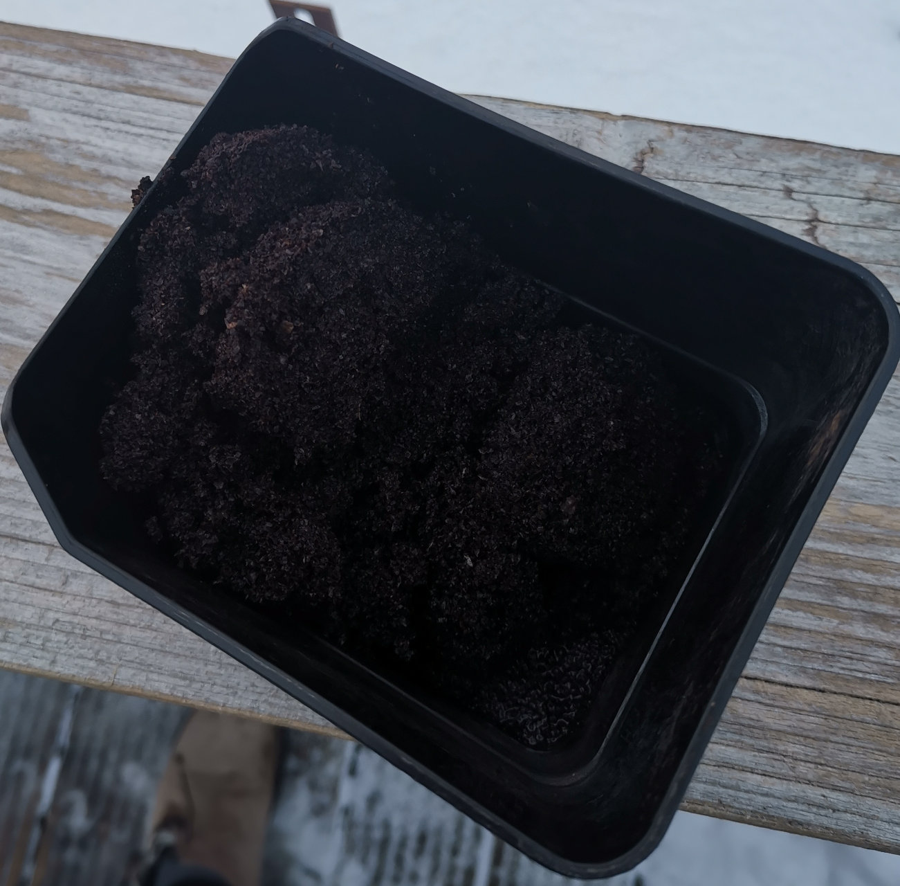

    • So jetzt habe ich es geschafft ein passendes Bild zu erstellen. Ich hoffe du erkennst was du erkennen muss. Meine Frau hat mich gefragt was ich mache. Als ich ihr erklärt habe das ich den Kaffeesatz fotografiere hat sie mich gefragt was das soll. Darauf hab ich erklärt das ihr euch das anschauen wollt. Sie hat mich ungläubig angeschaut und ich hab ihr gesagt das ihr im Kaffeesatz lesen wollt ;)
      Daraufhin konnten wir beide schön lachen.
      Danke für eure Hilfe und bin gespannt was du oder auch andere zu meinem Mahlwerk sagt.

    • Ich erkenne da fast nix. Schwarzer Kaffee in schwarzem Behälter ist halt schwierig.
      Sieht aber schon sehr grob aus. So wirklich lecker, dürfte der Kaffee nicht mehr sein.
      Evtl. kann man das Mahlwerk noch zwei Klicks feiner drehen und so noch ein- bis zweitausend Tassen rausquetschen.
      Dann sind die Mahlsteine aber entgültig durch.
    • Wie schaust du denn das an? Leider musste ich das Bild etwas verkleinern. Der Kaffee ist braun und hebt sich auch vom Behälter ab. Bin extra raus gegangen wegen dem Licht.
      Mit dem Kaffeegeschmack sind wir eigentlich zufrieden. Kannst du das nicht größer zoomen und etwas erkennen?
      Der ist auch relativ trocken. Nicht viel Wasser im Behälter.

    • Was meinst du mit Pucks? Sieht gar nicht so nass aus. Hatte vorher eine billig saeco da war der Tresterbehälter wirklich ein Feuchtgebiet.
      Geschmacklich haben wir wirklich nichts auszusetzen. Sind allerdings auch keine Kaffeesomilier. ;) Und benutzen auch schon relativ teuren Kaffee.

    • Nein, erst kleine Blende, dann Drehknopf und Tasten.
      Das mit dem Geschmack ist so ne Sache. Der wird mit der Zeit schlechter, da durch den gröberen Mahlgrad mehr Gerbstoffe gelöst werden. Aber da das ein schleichender Prozess ist, gewöhnt man sich dran.
      Wie gut der Kaffee eigentlich schmecken kann, merkt man erst wenn man wieder einen trinkt, der passend gemahlen wurde.
      Und bei einem richtig gut eingestellten Mahlwerk mit guten Mahlsteinen und einer funktionierenden Brüheinheit kann man die Pucks komplett anfassen und am Stück rausnehmen, so trocken und fest sind die.
    • Ok, dann werde ich vielleicht mal versuchen es etwas feiner einzustellen. Mal sehen ob ich festere Pucks hin bekomme. Die kleine Blende passt aber doch niemals über den Drehknopf. Meinst du nur lösen und auf dem Knopf hängen lassen? Oder verstehe ich das mit der Blende falsch? Du meinst doch die um das Display und um die kleinen Schalter herum. Oder einfach die ganz unten über dem Auslauf?
    • Habe mal etwas am Mahlwerk herum experimentiert aber leider keine besseren Pucks hin bekommen. Ich bin mir gar nicht sicher ob ich das richtig gemacht habe. Ich kann da nicht wirklich viel stellen. Einen Drehregler wie bei meiner alten Maschine gibt es nicht sondern nur so eine Art Schieber. Der stand eigentlich auf Mitte. Ich habe die Möglichkeit zur größeren oder zur kleineren Bohne zu verschieben. Vermute das kleine Bohne feiner heißt und große Bohne weniger fein. Habe also zur kleineren Bohne hin verschoben. Dabei sind dann aber leider gar keine Pucks entstanden und der Trester ist eher flüssiger geworden. Ich habe es jetzt also wieder zurück gestellt und muss mal schauen ob es sich wieder bessert.

    • Ich geh mal schwer davon aus, dass die Mahlsteine durch sind.
