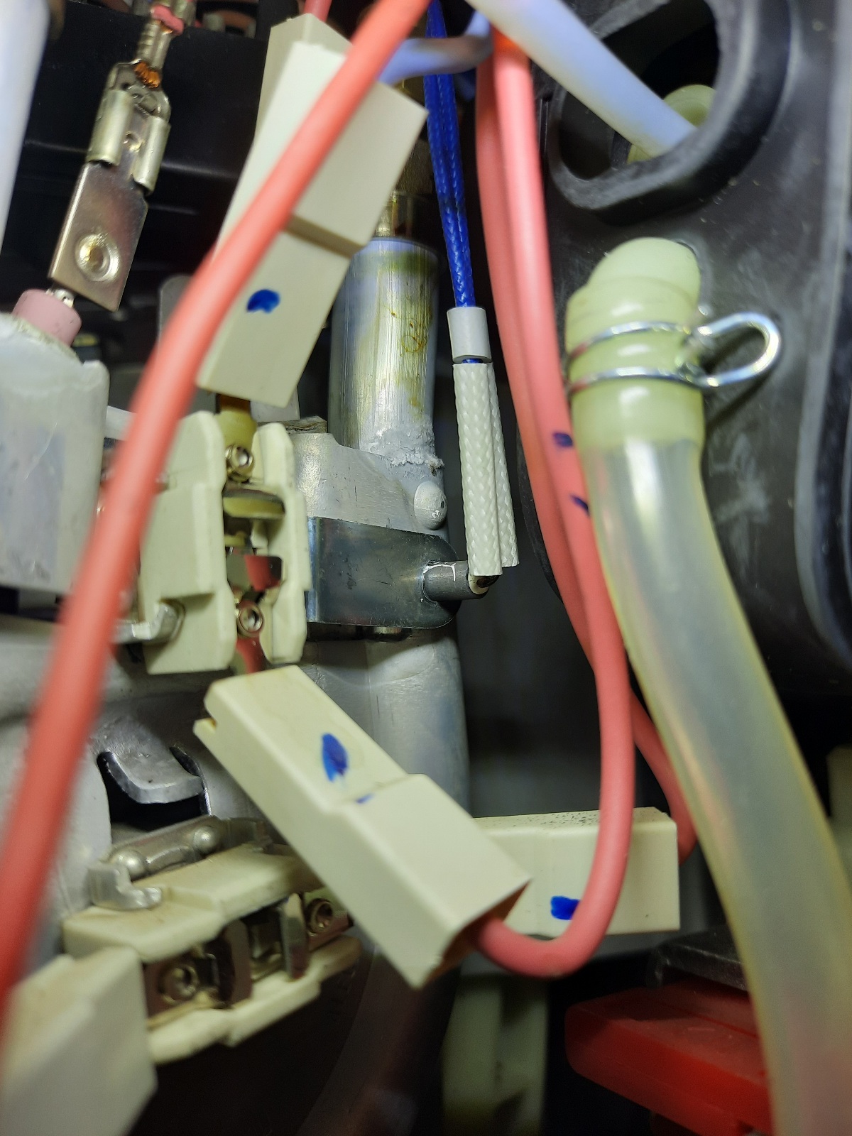

      Ich muss mal leider ein bekanntes Thema aufgreifen, da ich leider auch mit der Suche nicht weiter gekommen bin. Meine Maschine macht keinen Milchschaum. Da auch andere Sachen nicht richtig funktioniert haben, hatte ich die Maschine zur Reparatur bzw. Wartung beim Fachmann. Dieser hat einen Erhitzer (muss erst morgen fragen welchen er getauscht hat), die Kupplung für den Milchaufschäumer und den Brühkolben erneuert sowie eine Grundreinigung durchgeführt. Allerdings hat die Maschine nach der Reparatur noch immer keinen Milchschaum erzeugt. Ich habe dann noch eine neue Milchkaraffe gekauft, aber auch das brachte keine Besserung.
      Nun habe ich mal ein wenig im Forum geschaut und auch schon einige Dinge kontrolliert. So kann ich sagen dass die beiden Dampfheizungs Thermostate Durchgang haben und auch die Spannung im Betrieb passt. Auch die Dampfheizung selbst ist ok (50 Ohm). Bei der weiteren Kontrolle ist mir jedoch aufgefallen, dass ich beim Thermosensor bei der Dampfheizung keinen Ohmwert messen kann. Ich denke dabei handelt es sich um die beiden blauen Drähte im angehängten Bild. Wenn ich die beiden messe, habe ich keinen Durchgang.
      Ich würde jetzt trotzdem gleich noch die Magnetventile tauschen um auf Nummer sicher zugehen. Das 3-Wege Ventil ist klar. Aber welches von beiden hinter dem Bedienteil sollte noch geetauscht werden? Ich vermute mal das Rechte, denn von dort geht ein Schlauch zu der Kupplung für den Milchbehälter.

    • Guten Morgen, ich selbst habe noch gar nicht entkalkt, da ich die Maschine erst vor kurzem gebraucht übernommen habe. Mein Fachmann hat dies jetzt beim Service gemacht. Womit kann ich leider nicht sagen, aber bei einem Fachbetrieb vermute ich mal dass es schon was vernünftiges ist. Aber was würdest du für die Zukunft vorschlagen dass ich verwenden sollte?
      Also wenn ich nur Dampf wähle kommt schon ganz schön was aus der Maschine. Kann ich gerne noch ein Video davon machen.
      Wenn ich den Thermofühler an der Platine Messe, habe ich 126 kOhm. Denke also der dürfte doch ok sein.
