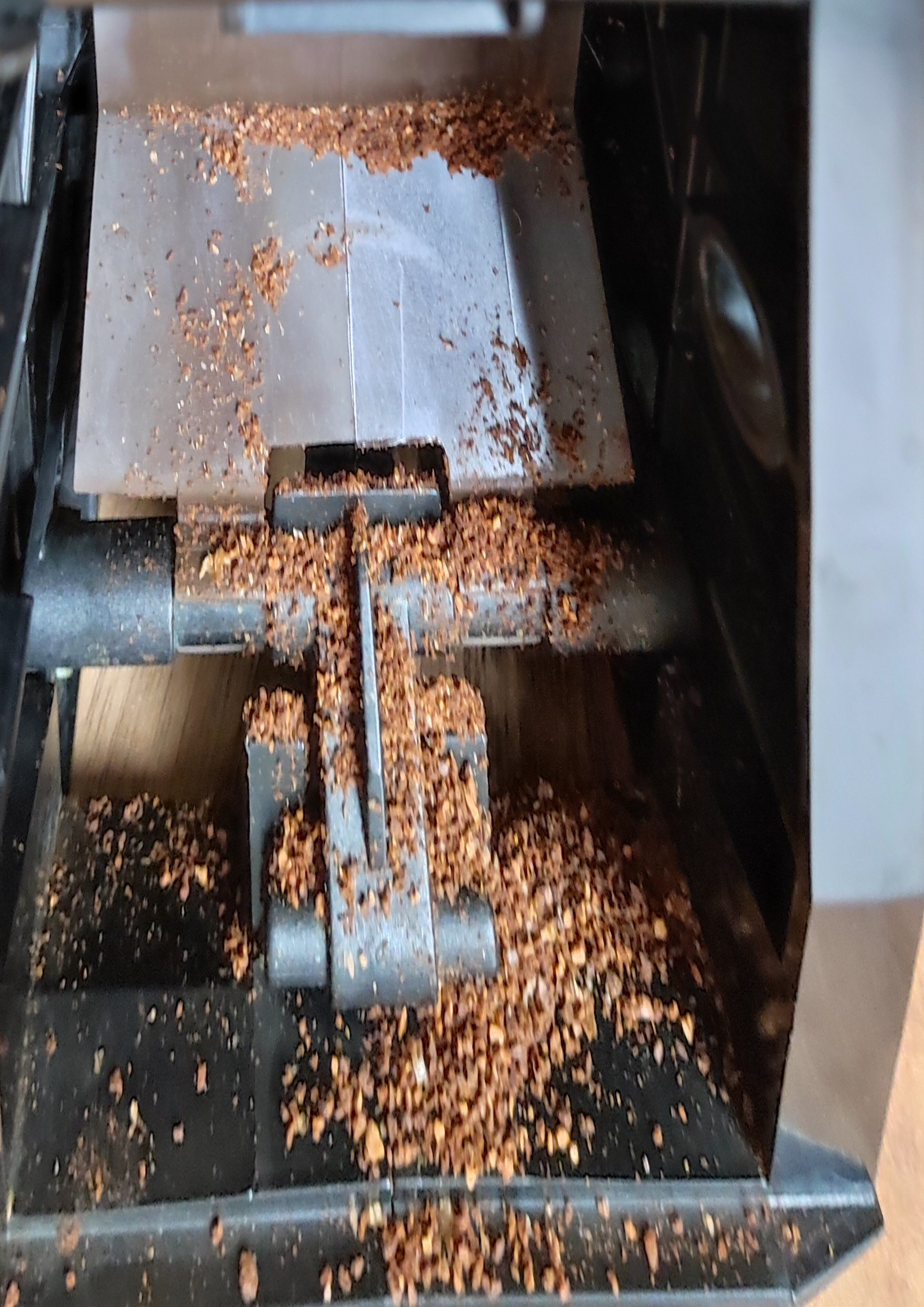

    • Ich vermute das der mahlkegel verschlissen ist, die Pucks sind einigermaßen fest gepresst, und das Mahlwerk seht auf 2 also nicht ganz fein.
        988,06 kB, 3.472×4.640, 104 mal angesehen
      Dieser Beitrag wurde bereits 1 mal editiert, zuletzt von Flo82 ()
