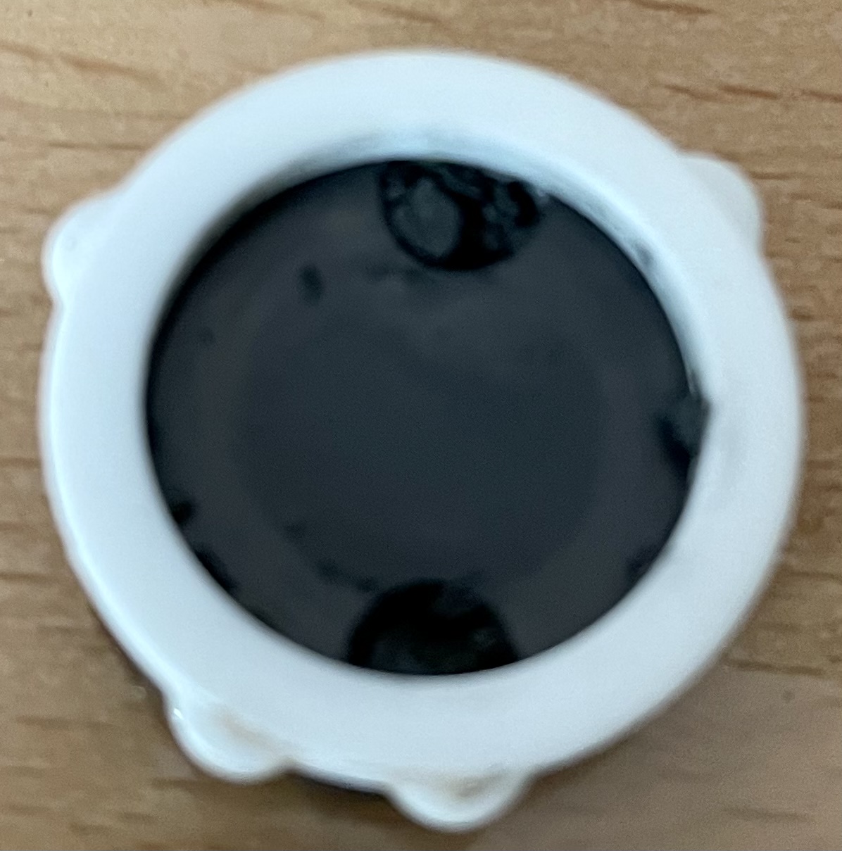

Da meine Miele CM6350 Black Edition weder Milch, noch Milchschaum noch Heißwasser bezogen hat, wurde das Keramikventil von mir ausgebaut und geöffnet. Dabei hat sich gezeigt, dass beide Nasen des Mitnehmers abgebrochen sind und in der schwarzen Keramikscheibe in den beiden Vertiefungen steckten. Beide Nasen wurden entfernt und alles gereinigt.

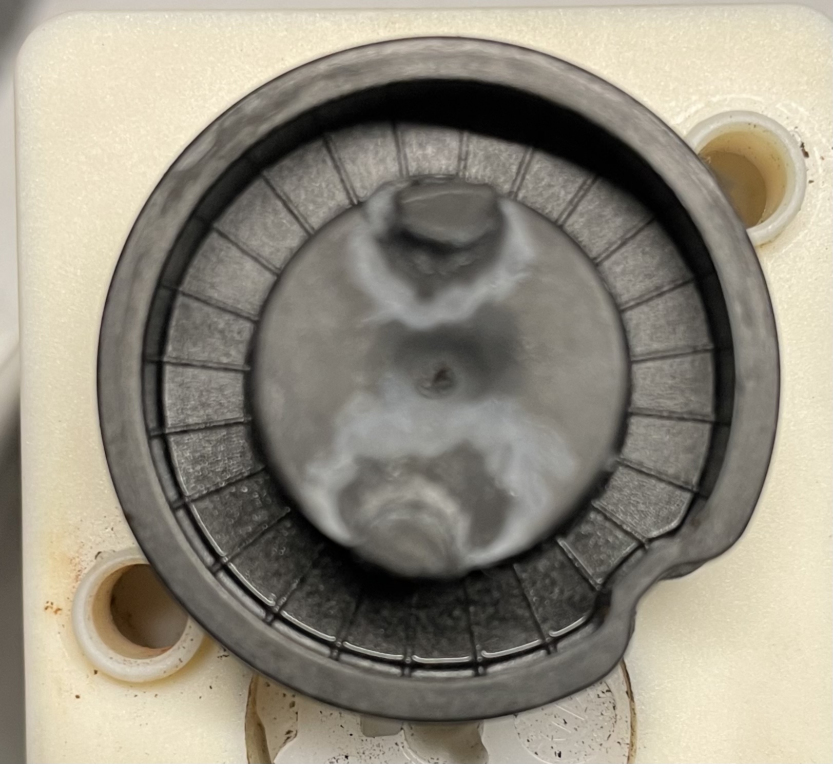

Ich habe die beiden Nasen dann mit Industrie-Sekundenkleber wieder auf den Mitnehmer geklebt und alles wieder zusammengebaut. Die Kaffeemaschine läuft jetzt wieder und zieht Milch und bezieht Heißwasser.

Abgebrochene Mitnehmer-Nasen in der Keramikscheibe:
Geklebte Nasen am Mitnehmer:
