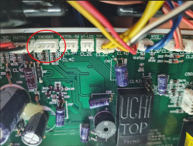

      Kann es vielleicht auch der Encoder vom Antriebsmotor fder Brüheinheit sein?
      Macht der Begrenzungen, also schaltet der den Motor am oberen und unteren Anschlag der Brüheinheit ab? Oder wozu ist der da?
      Der Encoder ist der Stecker auf der Leiterplatine bei dem @Tobias einen Pin getauscht hat. Der ist aber ok wie man auf dem Bild sieht.
      Bei ComTrade kostet ein Encoder 35,90. Wenns der sein kann kaufe ich den.
      Gruß, Martin

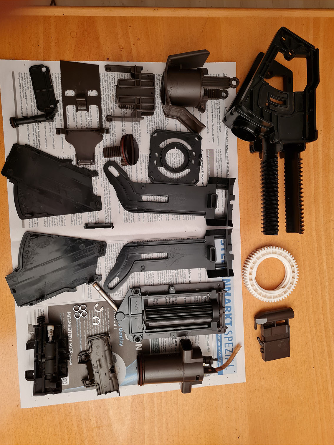

    • @Tobias, @BlackSheep hallo,
      Ich habe die Brüheinheit nochmal komplett zerlegt unf sämtliche Teile von Öl, Schmutz, Kaffeesatz u.s.w. befreit.
      Siehe Bild unten.
      Die Dichtungen habe ich noch Einmal mit Silikonfett eingefettet.
      Nach dem Zusammenbau habe ich jetzt das Problem daß ich wenn ich das Zahnrad nach oben drehe nachhelfen muß um den Kolben in die andere position zu bringen.
      Ich habe ein Video wie ich den Antrieb zusammenbaue. Vielleicht erkennt ihr da einen Montagefehler.
      Ich danke euch erstmal.
      mediafire.com/file/kzjl5iy9d13wh40/Einbau_Antrieb.mp4/file
      Gruß Martin.
        366,78 kB, 1.134×1.512, 101 mal angesehen
      Du musst den unteren Brühzylinder fest in den Zahnradkäfig
      drücken bevor/während Du den unteren Kolben einsetzt.
      Der scheint bei der Montage einen Zahn nachzurutschen.
      Das weiße Zahnrad schaut so aus als ob es richtigherum
      eingesetzt wurde (Flächen noch oben).
