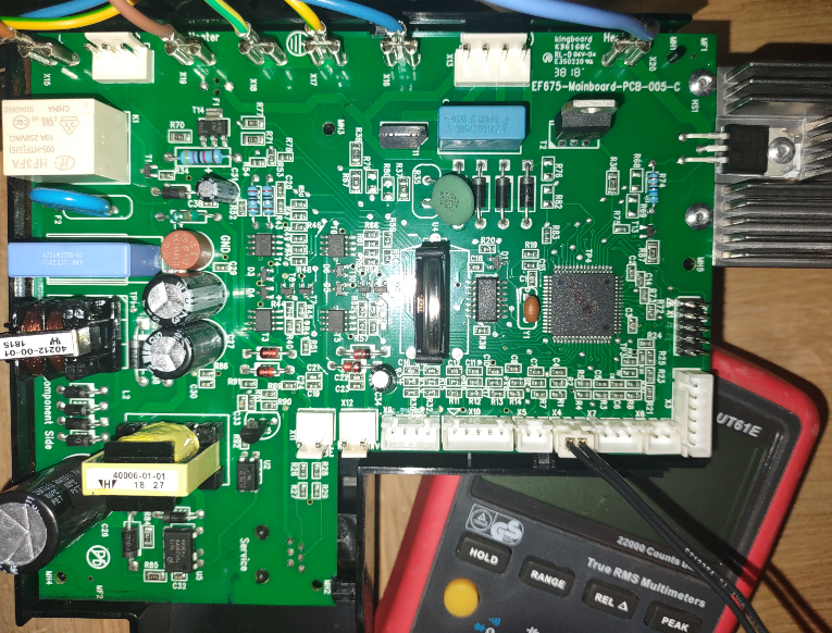

      Nabend beisammen,
      die gute Maschine hat spontan den Dienst verweigert. Das Geräusch beim Einschalten hat sich nach meiner Erinnerung leicht verändert, ich tippe auf das Keramikventil dass den Weg für die Pumpe nicht mehr aufmacht. Ich habe die Maschine geöffnet, auf der Hauptplatine ist visuell kein Problem festzustellen. Ich habe drei Videos zur Veranschaulichung gemacht... youtube.com/playlist?list=PLuUntEP4WptKR_6smGb7qeF0h4zdlHPvL
      Ich glaube das dritte Geräusch des Ventils ist neu... Vielleicht kennt ja jemand den Fehler?
      Patrick

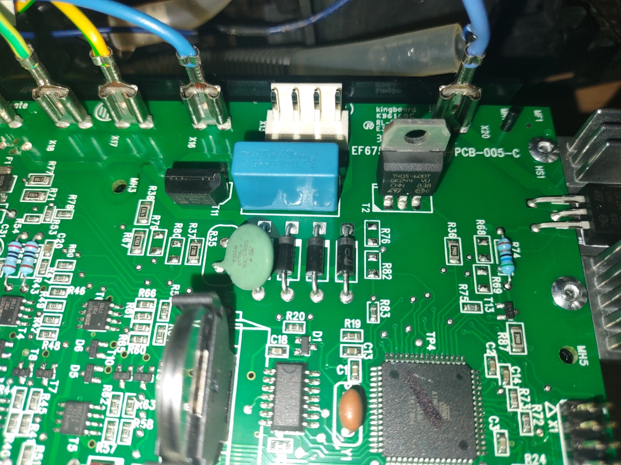

    • An der Pumpe kommen nur ungefähr 28V AC an wenn sie von der Logik her pumpen müsste. Ich habe an den Kontakten der Pumpe gemessen, da sollten eigentlich 230v ankommen denke ich. Also doch ein Bauteil auf der Platine durch? An meiner alten Saeco habe ich erfolgreich einen Triac für die Motorsteuerung getauscht, welches Teil könnte es in diesem Fall sein? T2 oder T11?

    • Das KV hört sich merkwürdig angesteuert an, kann bei der CI Touch mit System füllen normal sein.
      T11 ist der zuständige Triac, für die Pumpe. Hätte optisch durch einen Ausschluss heraus gefunden werden können. Der andere Triac ist fürs Mahlwerk, geht dann auf einen Gleichrichter, weil das Mahlwerk mit Gleichspannung funktioniert. Den Gate Widerstand würde ich zur Kontrolle messen, Wert ist aufgedruckt.

      ich habe gestern nochmal die Leiterbahnen nachvollzogen und bin auch auf T11 gekommen. Der Gate-Widerstand ist soweit ich das gemessen habe in Spec. Ich hatte auch den Eindruck dass das dritte Anfahren des KV abweichend zum bisherigen Anschalten ist.

      leider hat der Austausch von T11 das Fehlerbild nicht verändert. Die Pumpe läuft nicht los...
      Der Gatewiderstand ist korrekt bei 469 kOhm. Die Spannung an der Pumpe verhält sich sehr seltsam, ich habe noch ein Video beim Einschalten gemacht. Was verwunderlich ist, ist dass permanent ca 26V Spannung anliegt, auch wenn die Maschine aus ist... aber seht selbst... youtube.com/shorts/YP4D5xKPaN0?feature=share
    • Hast du die Pumpe Mal direkt an 230V angeschlossen? Der Gatewiderstand hat eher 270 Ohm, der ist auf jeden Fall nicht im k Ohm Bereich. Der Wert ist aufgedruckt, gibt es in drei oder viertstelliger Darstellung.
