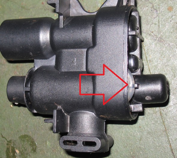

Ich habe in eine Nivona ein neues Drainageventil eingebaut. Nach dem Bezug der ersten Tasse konnte ich das neue Ventil in den Müll werfen.
Man sollte unbedingt darauf achten, ob das Getriebegehäuse (auf der Rückseite) einen Riss hat. Das neue Drainageventil ist dann an dieser Stelle (roter Pfeil) undicht . (Dichtung wird herausgedrückt).
Diese Anleitung passt für Bosch/Siemens/Nivona/Melita/Miele....und vielleicht noch andere baugleiche Maschinen.
