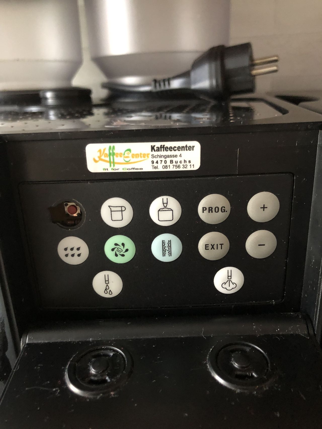

      Hat jemand von euch schon mal einen solchen Schaden an der Klappe gehabt.
      Es ist bekannt, dass das Ersetzen des Membranaufklebers selbst diesen Schaden nicht repariert.
      Sie können die Espressomaschine mit einem Bleistift einschalten, aber das ist es nicht.
      Ich habe auch im Forum gelesen, dass man die Plastikplatte nicht einzeln kaufen kann, sondern nur mit Elektronik.
      Tut mir leid, solche Fragen zu stellen, aber ich versuche, die Maschine selbst zu reparieren.
      Beste Grüße, Robert.

      Du wirst ohnehin irgendetwas zusammenbauten müssen,
      da es von Jura für die X7 keine Ersatzteile mehr gibt.
      Evtl. noch was gebrauchtes auf Ebay.
    • harry owl schrieb:
      Hallo
      da hilft nur eine gebrauchte Steuerung mit heiler!! Tastenfolie
      bei eine beschädigten Folie was fast immer der Fall ist sofort mit einer aus dem Zubehör bekleben
      gleich auch mehr bestellen weil die nicht so lange halten oder auch vorher mit Paketklebeband oder andere Folie verstärken

    • pauel schrieb:
      ...wenn das abgebrochene Teil nach innen gefallen ist, könnte man da tricksen & kleben.
