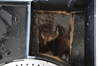

Hallo Zusammen,
wir haben ein mit unserer Jura Impressa S9.
Beim Spülen und beim Kaffebezug kommt kein Wasser. Es landen auch nur ein paar Tropfen in der Schale.
Wenn man Spült läuft die Pumpe und dann kommt irgendwann die Meldung "System Füllen".
Der Kaffee kommt dann als Pulver absolut trocken wieder raus.
Die Brühgruppe haben wir gereinigt und neue Dichtungen reingesetzt (nachdem der Fehler aufgetreten ist)
Wir haben die Leitungen (Von der "Heizung" nach vorne usw.) einzeln mit einer Spritze durchgespühlt das hat auch Funktioniert (war alles frei).
Nach dem Zusammenbau leider das selbe wie vorher.
Wo kann es noch hängen???
HIIIILFE
Danke
