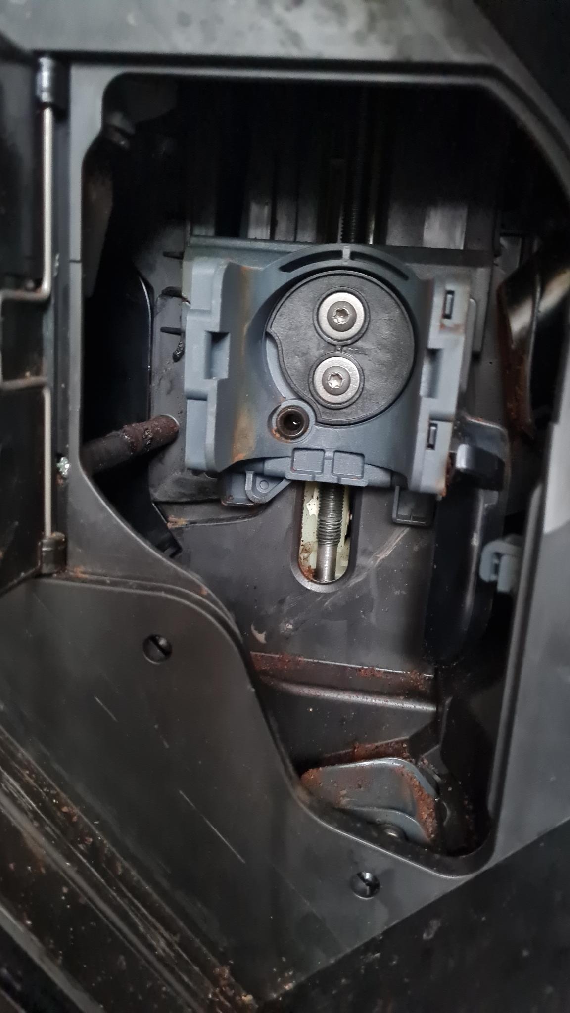

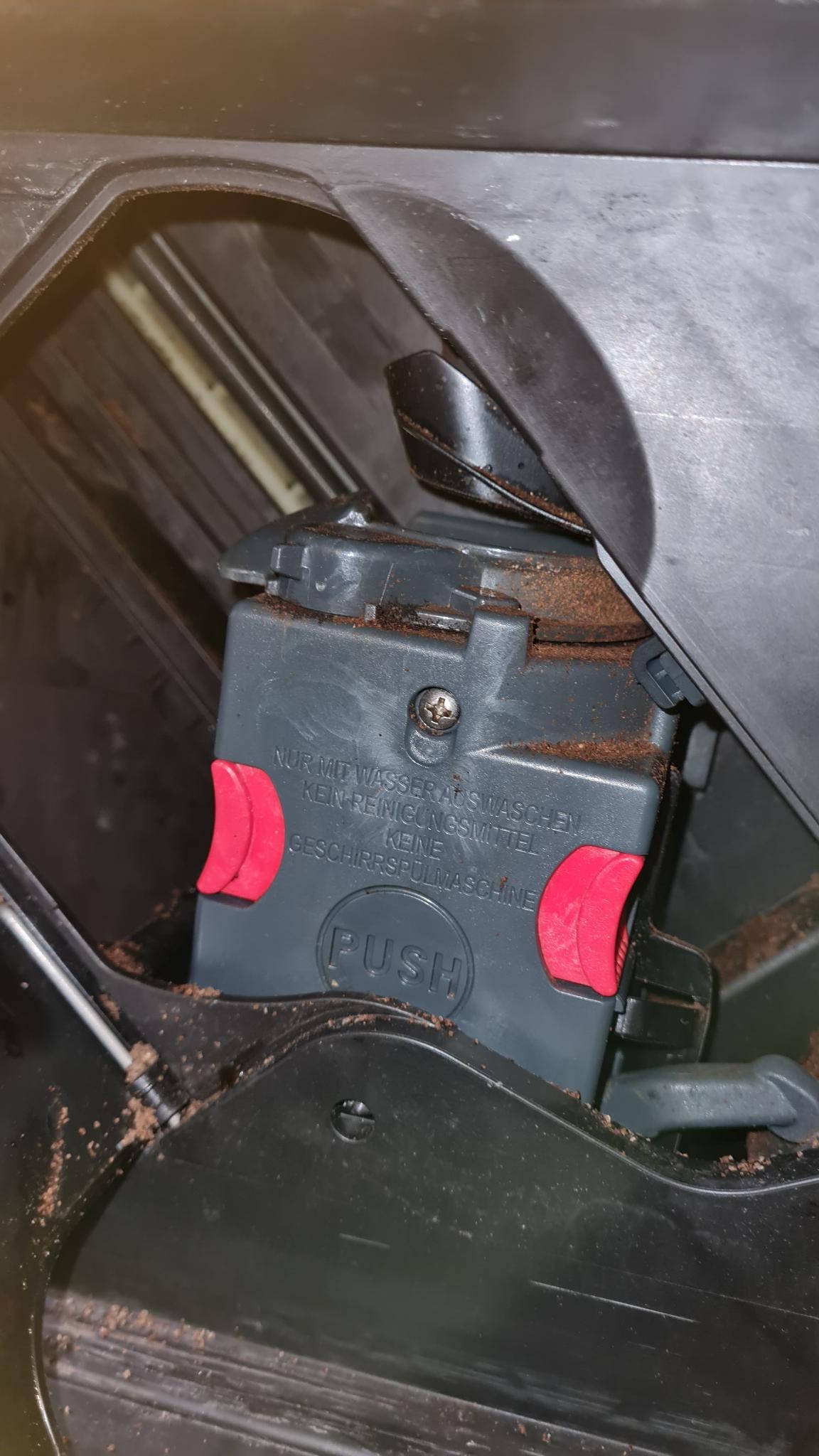

Tank raus, Klappe auf und siehe da, die Brühgruppe sitzt unten:
Also Ursache, die BG fährt nicht hoch, um dort den Kaffee zu machen und den Kaffeesatz abzuwerfen.
Der Antrieb geht, also muss es irgendwie an der Technik hapern.
Kann das in dem Fall auch der Reedkontakt da für 7 EUR sein?
