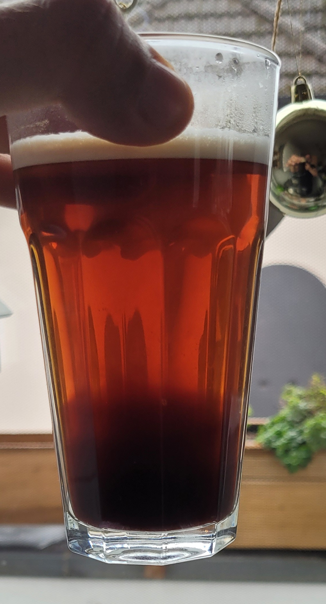

    • moin, genau das selbe problem habe ich auch...kaffe extrem wässerig (Siehe Foto - Kaffee auf sehr stark). Hab das Mahlwerk ebenfalls kontrolliert - hat zwar 3k geteänke hinter sich, aber ist i.O. Auch bei unterschiedlichen stärken mahlt das Mahlwerk dementsprechend länger oder kürzer.
      Hab aus sicherheit schonmal ne neue Brüheinheit bestellt. Kann mir nur vorstellen, dass es an der Brüheinheit liegt...
      Auch Wassermengen ob groß, klein etc. passen. Auch Factory reset hat nix geholfen.
      Error log ist auch leer.
      Haben auch schon neue Bohnen versucht. Trester ist normal feucht und gepresst. Aber ab ca. Der hälfte kommt nur noch wasser...
      Habt ihr evtl Bilder von der zerlegten Brüheinheit?
      Bin was das angeht neuling

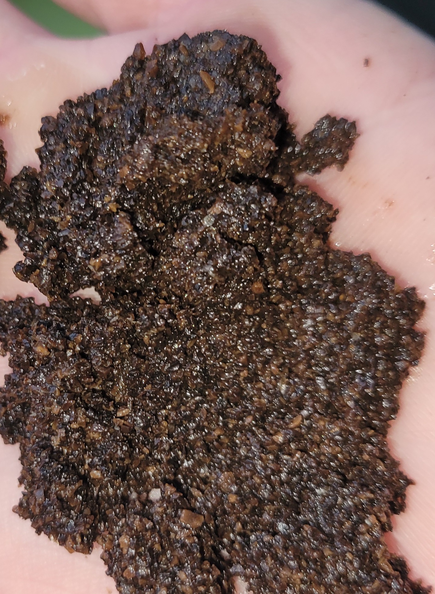

    • hab die einheit auseinander gehabt. War gut verdreckt...trotzdem kein unterschied.
      Hab sie jetzt nicht sooo weit auseinander gebaut wie im video.
      Außer die ventile abbauen und stutzen, hab ich sie komplett gereinigt.
      Kann sein, dass der Trester grob ist, weil ich vorher mal gröber gestellt hab. Ich lass nochmal 2 kaffee durchlaufen und hönge gleich n bild mit an.
      Edit: im anhang auf feinster mahlstufe

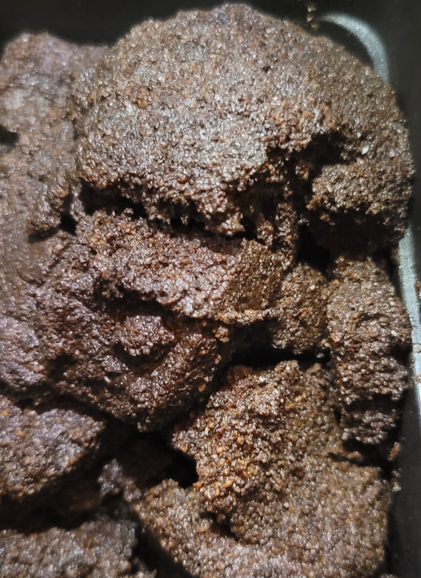

    • da muss das Mahlwerk nachgestellt werden, ist klar das da nur dünne Brühe bei rauskommt.
      so sieht der Trester bei mir aus.

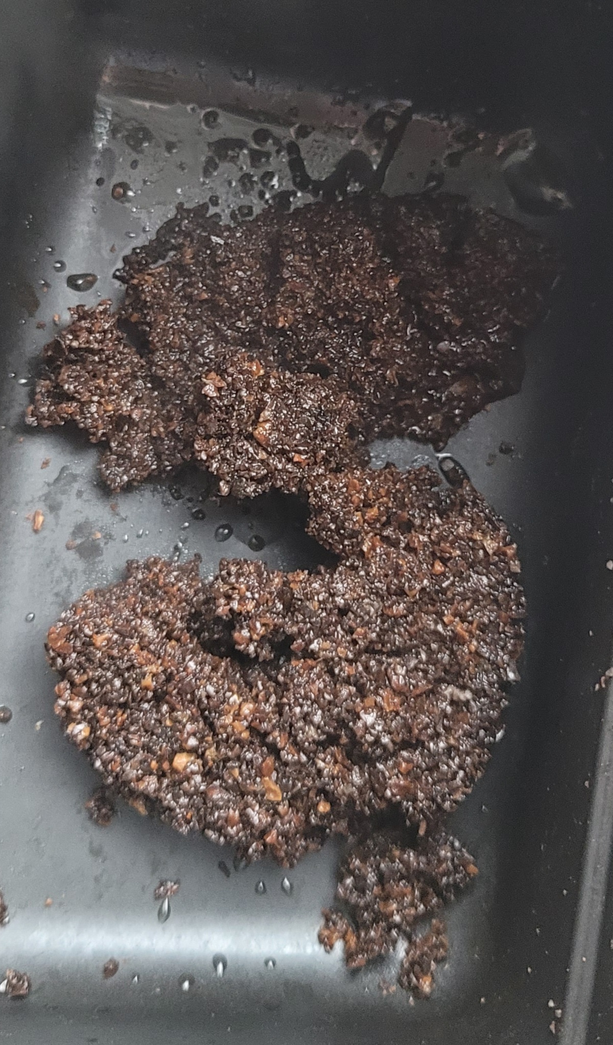

    • @swolle hab die maschine nochmal komplett auseinander. Hab das mahlwerk beim ersten mal falsch eingestellt. Die Brüheinheit war behoben, dann aber der mahlgrad nicht mehr korrekt ^^ jetzt sieht das pulver auch wieder viel feiner aus.
      Weil ich hab die einstellung des Mahlwerks so eingestellt. Markierung zwischen rot und grünen Zahn und den mahlgrad auf fein (den drehknopf)
      Beim grib drehen, trennen sich die keramikplatten noch weiter.
      Habs jetzt nochmal neuneingestellt: zwischen rot und grün ist jetzt grob. Und wenn man fein einstellt, stehen die keramikscheiben kurz vor anschlag ^^
      Baue jetzt zusammen und goffe, dass nun der Fehler und der selbstverschuldete fehler weg sind :)
      Näheres folgt
      Edit: scheint geklappt zu haben, kaffee schmeckt wieder :) trester sehen auch viel besser aus :thumbsup:
