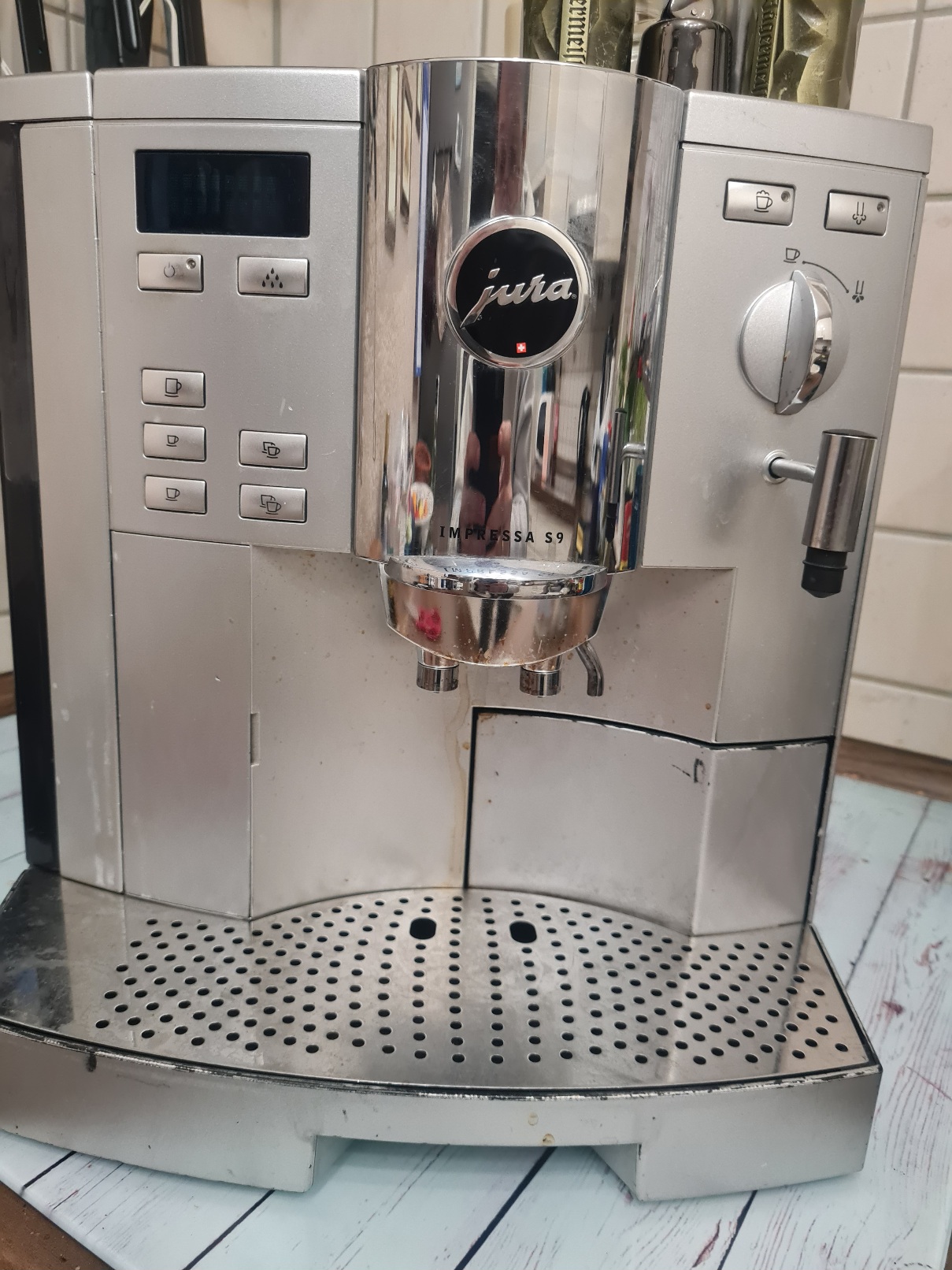

      anbei das gewünschte Foto von der Maschinenfront.
      Und da hätte ich auch noch zwei Fragen, zum einen wie bekomme ich die Dampfdüse demontiert um die Front zu demontieren und zum anderen zeigt die Maschine Bohnen füllen an obwohl noch genug enthalten ist?

      danke für die Nachrichten. Das Mahlwerk ist erst vor kurzem ausgetauscht worden. Ich werde jetzt noch einmal die Brühgruppe tauschen. Denn es läuft Kaffee in den Tresterbecher. Irgendetwas stimmt da nicht.
      Die Anleitung zum öffnen des Gehäuses habe ich, das ist auch nicht das Problem. Nur wenn ich die Frontblende erneuern will muss ich ja alles ausbauen um es in die neue Frontblende einzubauen. Nur wie bekomme ich die Dampfdüse heraus? Auf der einen Seite ist dieses Keramikteil und auf der anderen Seite die Kunststoffdüse welche beide nicht durch das Loch passen ?
    • Es läuft wieder alles! Auch die neue Front ist montiert. Ich hatte mir eine revidierte Brühgruppe schicken lassen. Die ist nun eingebaut und die alte wird zerlegt und wieder instand gebracht.
      Ich danke für die Hilfe, sie hat mir sehr geholfen, danke !
