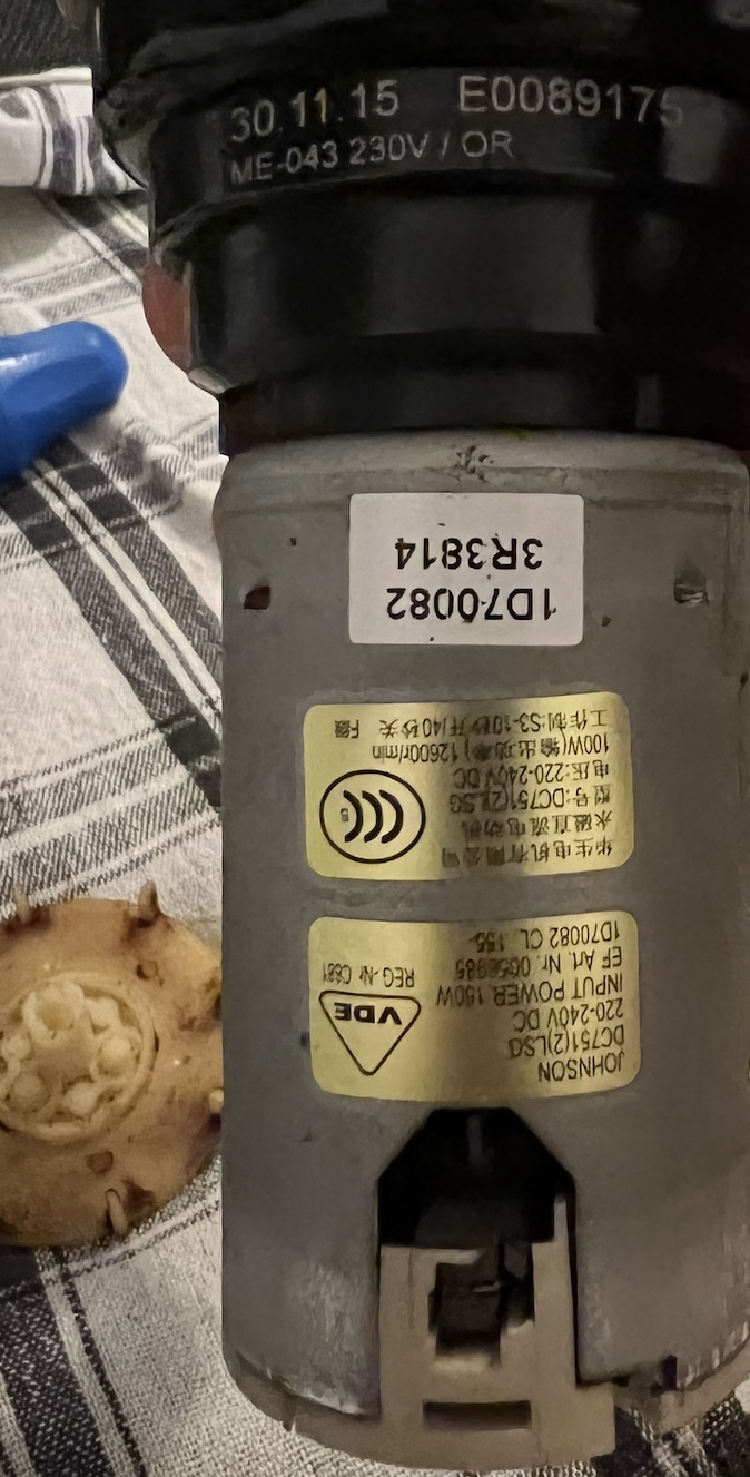

      da mein Kaffee immer mehr und mehr nach Wasser schmeckte und im Pulverabfallschacht unten der Kaffee auch lose und nicht mehr zusammengepresst rauskam, habe ich das Mahlwerk auseinandergenommen und gereinigt.
      Jetzt zum Zusammenbauen. Wo genau müssen die drei Federn und die drei Kugeln sitzen? Bei meiner Kaffeemaschine hat das Teil unter dem Drehkegel keine Löcher, wie auf den Videos hier.
      Kann mir jemand eine Anleitung für Jura Impressa J85 geben?
      Vielen Dank im Voraus.
      Iga

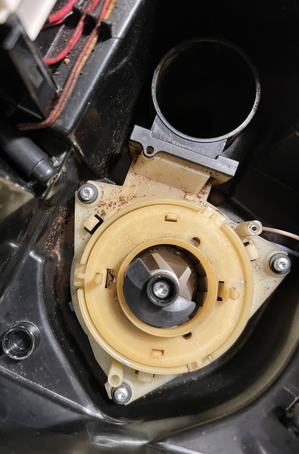

    • Ich meine das linke beige Teil unten. In den Videos
      sind da drei Löcher für die Federn/Kugeln.

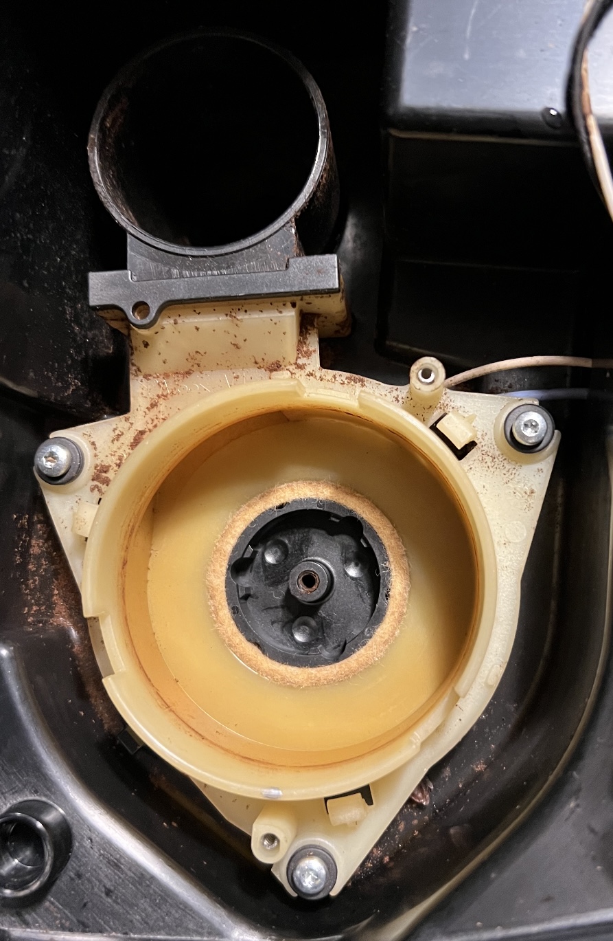

    • Hallo.
      harry owl schrieb:
      Aroma Plus Mahlwerk hat keine Federn und Kugeln
      Iga38 schrieb:
      ohne Federn/Kugeln dreht sich der Mahlkegel nicht
      Falsch- siehe oben!
      Was es nicht gibt, gibt es nicht und wenn Du genau hinschaust,
      siehst Du, dass anstelle der Kugeln im Förderteller feste Zapfen
      sind.
      Wenn damit der Kegel nicht dreht ist entweder die Elektronik oder
      Mahlwerksmotor/Getriebe defekt.
      Und nein, es gibt keine Anleitung für das Mahlwerk der J85. Macht
      auch keinen Sinn, da es nicht mehr sondern weniger Teile hat und
      somit die Revision ungleich leichter ist.

    • Wie hast Du denn die Kugeln und Federn montieren können.
      Das Bild in Deinem Post 2 zeigt, dass der Förderteller
      gar keine Löcher für Federn und Kugeln hat.
      Also irgendetwas stimmt hier nicht…

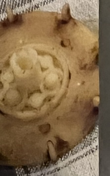

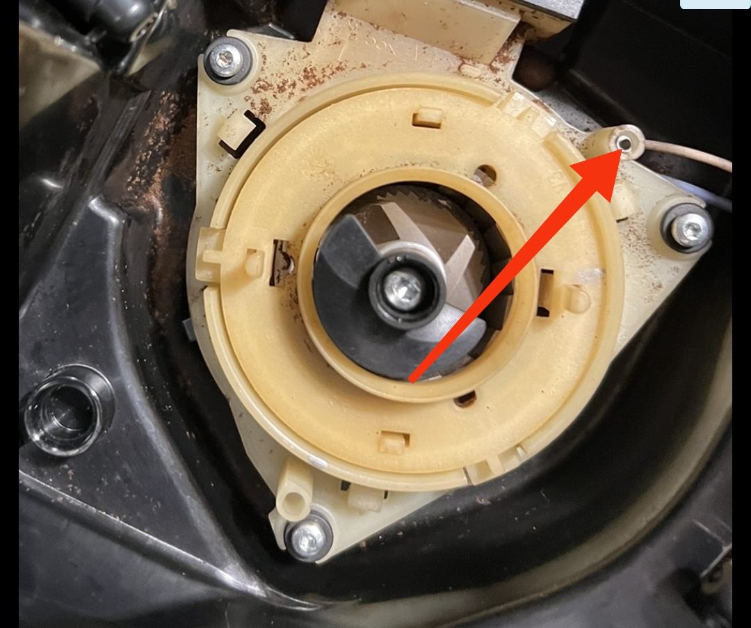

    • das kann nicht sein für die Kugeln und Federn ist kein Platz
      da passt was anders nicht
      die Rutschkuppung was die Feder und Kugel sind ,hat man weggelassen weil die Puls Mahlsteine einen zugroßen wiederstand hatten
      und die Kupplung auslöste darum ist jetzt eine starre Verbindung über den Teller unten die Ausbuchtungen und oben die Noppen
      die in die 3 Löcher vom Kegel fassen
      und die kleine Kugel mit der kleinen Feder kommt in das Loch neben den Auswurf
      die Kugel greift dann in den Lochkreis vom Verstellring
